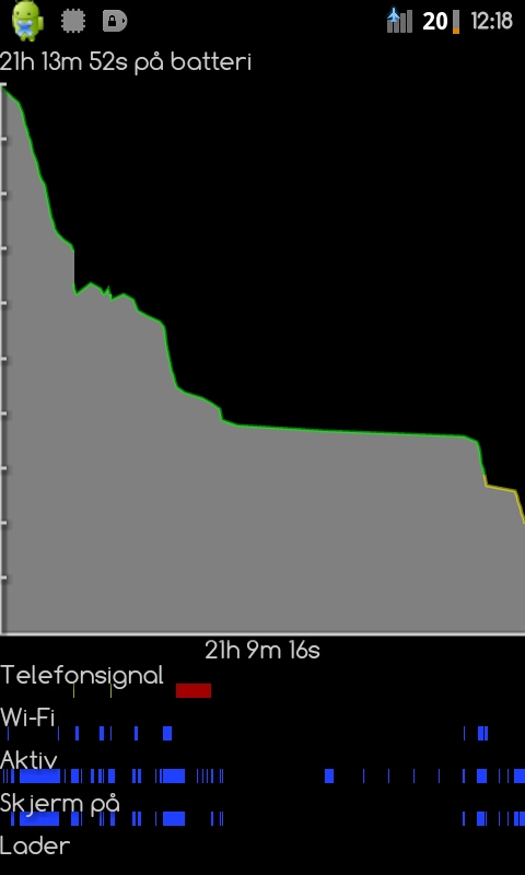

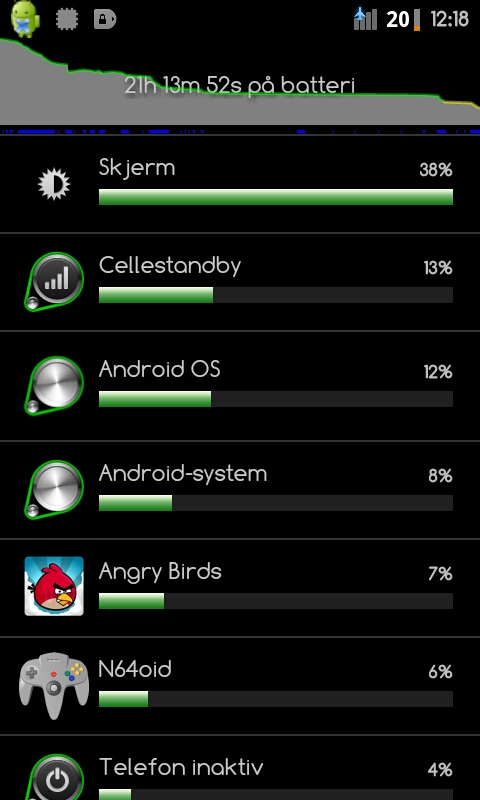

Nilsido Skrevet 30. juni 2011 Skrevet 30. juni 2011 (endret) Her er mitt batteribruk med Nitroz Extreme. Telefonen ble ladet i kanskje 10 min pga jeg skulle overføre noen filer, men utenom det har jeg ikke ladet telefonen. Telefonen har vært i flymodus for det meste pga sim-kortet mitt ikke er aktivert enda. Kunne nok fått bedre hvis jeg ikke hadde brukt wifi i det hele tatt, i og med vi har d-link. Skjerm har vært på i ca 4t. Endret 30. juni 2011 av Nilsido
