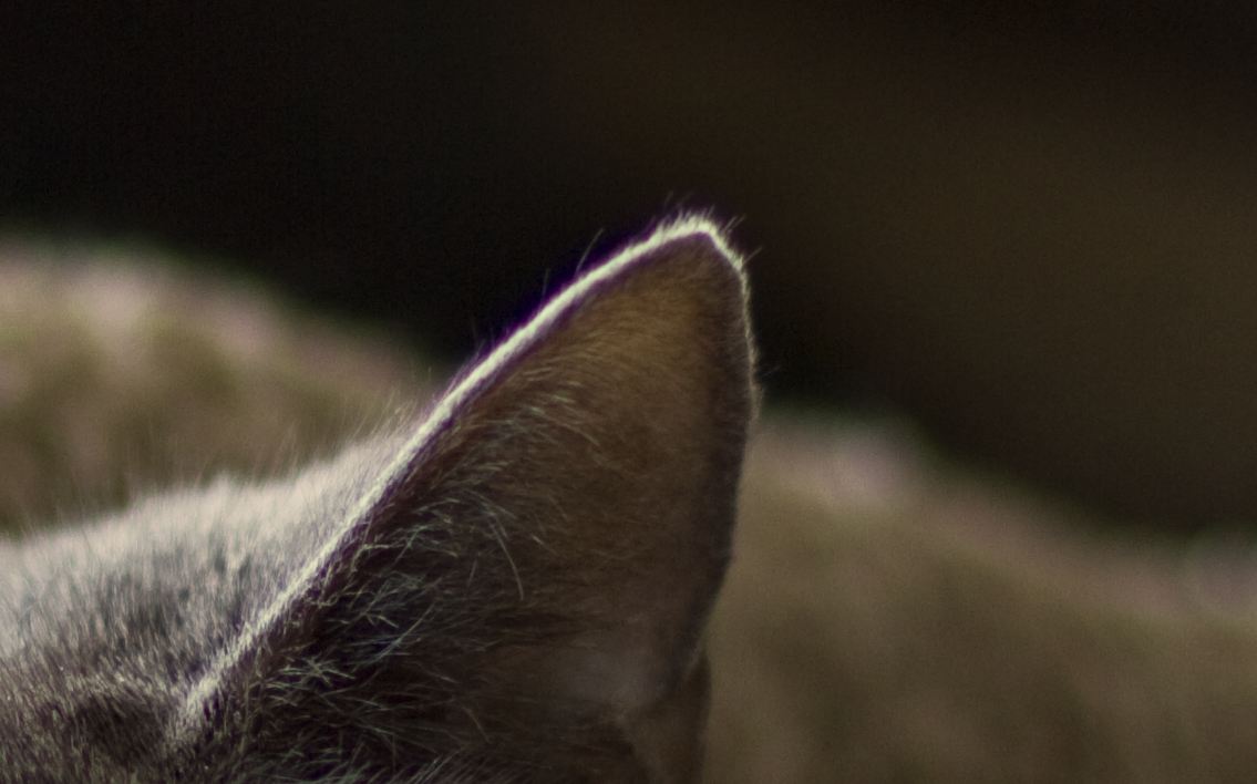

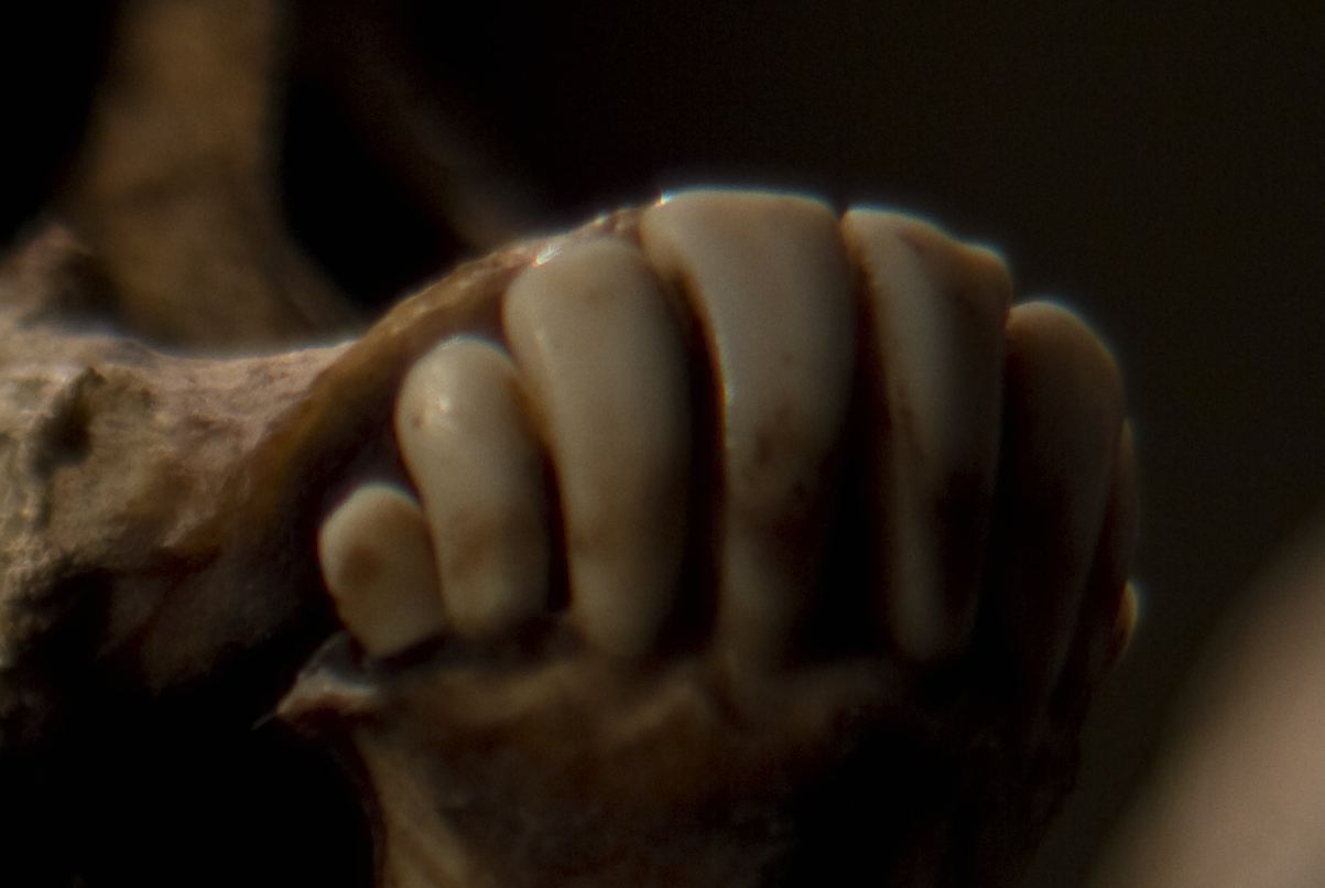

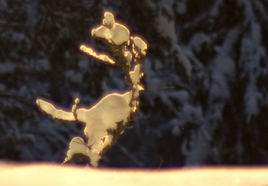

Jeg ser nesten alle bildene jeg tar får ganske kraftige røde og grønne utslag på kantene.
Dessuten kommer det ganske mye grain på bildene.
her, la meg vise.
Hva kan være årsaken til dette uhyggelige fenomenet?

Først: Fy! Ikke pikselpeepe på 100% crop! Så vil du alltid finne feil.
Her er det flere ting. Første ser ut som coma - at lyse områder blør litt utover. Den andre er kromabokeh (dybdekroma, LoCA og andré navn) - magenta og grønt på ting foran og bak fokusplanet. Dette siste er vanskelig å korrigere i etterbehandlingen, og er spesielt i lyssterk optikk på på stor blender.
7d, canon 50mm 1.4, og lightroom.
prøvde å slide rundt på keomatisk aberrasjon, men det eneste som skjedde var at aberrasjonen skiftet farge
Som jeg skrev - dette er dybdekroma - det er ikke "vanlig" kromafeil.
Hvis du vil se "vanlig" kromafeil - ta bilde av et svart/hvitt motiv (avisside er fint) på stor blender med kantene av bildet skarpe, og kikk på bokstavene i kantene - så ser du fargeskjær på siden av bokstavene - og dette kan du rette opp. Dybdekroma er mye vanskeligere å fjerne - akseptér at den er der.
