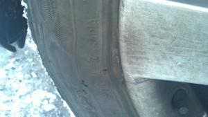

Samboeren har fått en deformering i venstre fordekk.
Slik ser den ut:
Hvorfor har dette skjedd og hva burde gjøres nå?
Må vi ut på dekkshopping?

"Svekkelse i sideveggen / hull i stria" skjønte jeg lite av (jeg er totalt blåst når det kommer til bil!), men skjønte den neste setningen meget godt :)
Drar ut for å kjøpe nye dekk i morgen, så blir man ferdig med det.
Det dekket kan "eksplodere" hvert øyeblikk (det vil si punktere brått og voldsomt - fører kan/vil miste kontroll over bilen når dette skjer - og ulykken er der [og fare for personskade på fører/passasjer/andre medtrafikanter]).
Dekket er livsfarlig i bruk. Benytt annen bil når dere kjører avsted for å kjøpe nye dekk (husk krav til samme type på samme aksling [mønster/slitasje/egenskaper]).

Stoffcorden som ligger i sideveggen har røket. Skjer vanligvis når man kjører inn i fortauskanter etc. Gummien holder, men corden tåler ikke belastningen og ryker. Da blir det kun gummien som holder luften inne i dekket, og den vil blåse seg opp som en ballong.
Slike skader er ikke mulig (ihvertfall ikke lov) å reparere, og er i aller høyeste grad trafikkfarlige da dekket kan ryke når som helst som noen nevnte over.
Man lærer så lenge man lever! Tror nesten jeg vet hva du mener med "stoffcord" også :p Takk for infoen om årsak, skal videreformidle det til samboeren som tydeligvis er årsaken til skaden. :)
