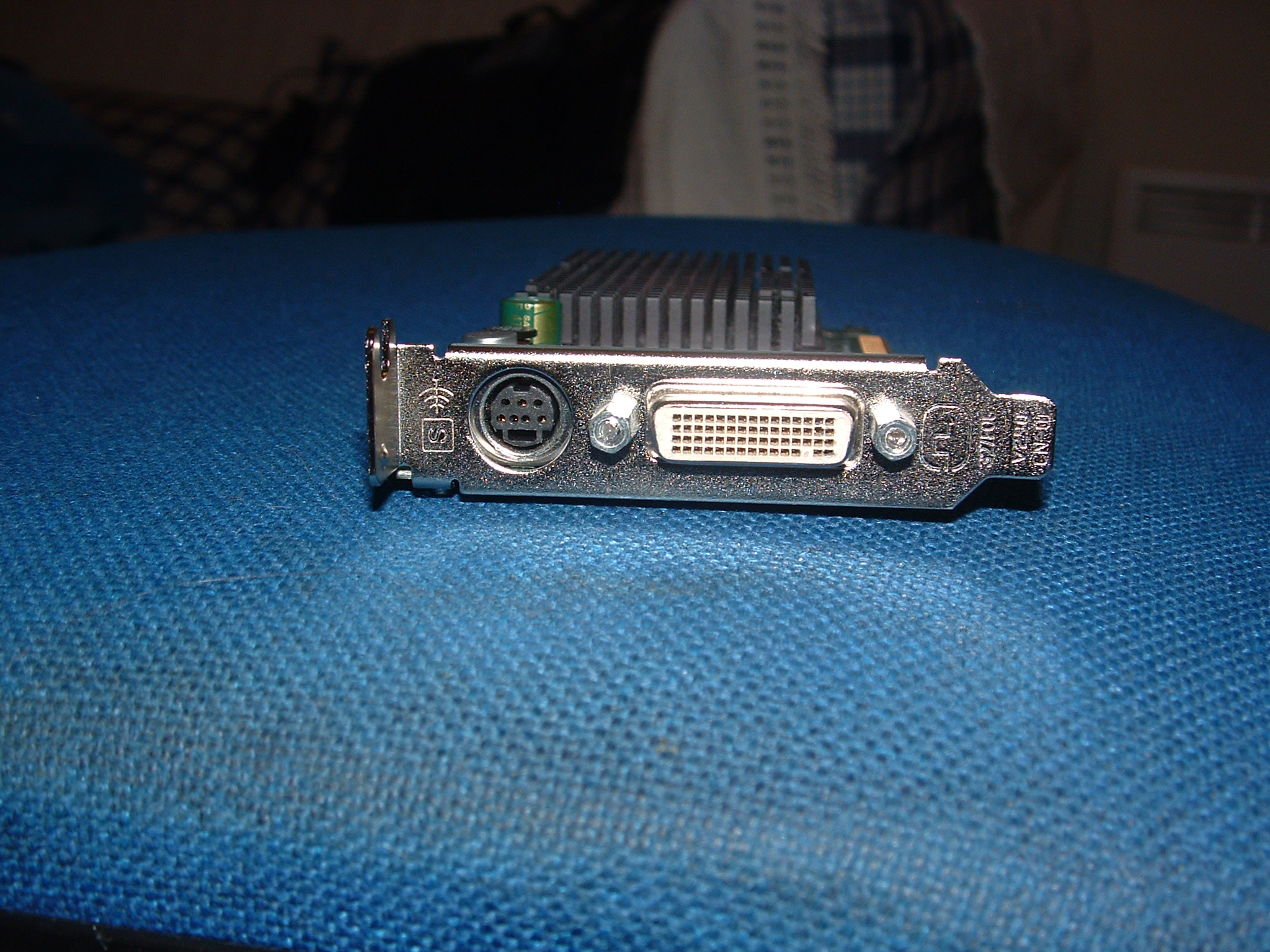

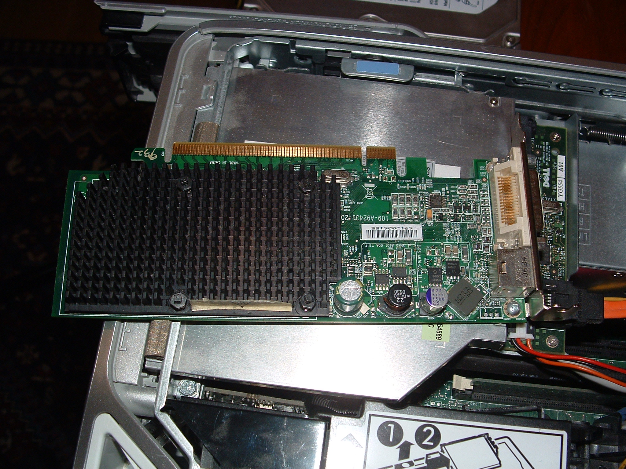

Ballestikk Skrevet 5. februar 2011 Skrevet 5. februar 2011 Holder på å reparere en Dell XPS 210. Det første problemet jeg møtte på var at når jeg slo pcen på får jeg denne meldingen: Serial ATA AHCI BIOS, Version iSRC 1.02.23 08012006 Copyright © 2003-2006 Intel Corporation 16 ** This version supports only Hard Disk and CDROM drives ** Controller BUS#00, Device#1F, Function#02: 02 Ports, 02 Devices Port-00: Hard Disk, SAMSUNG HD502IJ Port-01: CDROM, PHILIPS DVD+/-RW SDVD8820 AHCI BIOS Installed System halted! Floppy diskette seek failure Attention: Unsupported Video Configuration Detected Action is Required This computer has an add-in graphics card, but the monitor cable is plugged into the integrated video connector To attach the monitor cable to the add-in graphics card: 1. Shut down the computer 2. Plug the monitor cable into the add-in graphics card connector. This may require a video adapter or video adapter cable. (provided with the system) 3. Turn on the computer. This message should not appear after completing these steps. For more information or help, please refer to the system documentation Jeg tar så ut det ekstra skjermkortet som ser slik ut: Dette så først ut til å være en vanlig DVI-kontakt, men det var det ikke. Så for å i det hele tatt benytte meg av pcen, måtte skjermkortet ut av pcen. Ved neste oppstart før jeg denne meldingen Serial ATA AHCI BIOS, Version iSRC 1.02.23 08012006 Copyright © 2003-2006 Intel Corporation 16 ** This version supports only Hard Disk and CDROM drives ** Controller BUS#00, Device#1F, Function#02: 02 Ports, 02 Devices Port-00: Hard Disk, SAMSUNG HD502IJ Port-01: CDROM, PHILIPS DVD+/-RW SDVD8820 AHCI BIOS Installed Floppy diskette seek failure Strike the F1 key to continue, F2 to run the setup utility Harrdisen booter ikke når jeg klikker F1, så setter jeg harddisken i en ekstern hardisk dockingstasjon, etter flere timer får jeg kontakt med den. Den lager skumle lyder og jeg velger å sette inn en SAMSUNG HD502IJ istede. På begge boot informasjonen ser dere at det er SAMSUNG HD502IJ som vises. Disse er da skrevet av etter jeg bytta den ut. Dell XPS 210 levers med Windows XP Media Center 2005, de jeg fikser pcen for har selvfølgelig ikke org CDen. Så etter flere forsøk på diverse torrentsider, står jeg stuckd at 32.2% på en OEM image nedlastning. Så til til spørsmålet hvor skal jeg skaffe en slik cd? Har ikke tatt kontakt med Dell kundeservice enda, orker ikke epost styr så jeg venter til telefonen åpner. Kommer til å legge ut mer informasjon når jeg evt begynner med WinXP Media Center 05 innstalasjonen. Har nemlig prøvd med Win7 Ultimate edition, men endte opp med feilmeldinger. Som dere sikkert ser står der "Floppy diskette seek failure" Hva skal jeg gjøre med det? Kjedlig å klikke F1 under hver boot. På forhånd tusen takk!
Hårek Skrevet 5. februar 2011 Skrevet 5. februar 2011 Finner du en mulighet i BIOS for å disable floppy? Det er en vanlig melding når ingen floppystasjon er koblet til. Den pluggen for skjermkortet er vanlig for Dell, du trenger en overgang/splitter som har 2 stk DVI-kontakter. http://www.google.com/search?hl=en&q=dell+dvi+splitter&aq=f&aqi=g3g-v3&aql=&oq=
