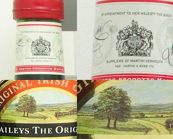

Et hot tips er at selv om speilreflekser i dag ikke har den fulle oppløsningen du spør om, så vil kombinasjonen av flere ganger oppløsningen du har i dag kombinert med mye mer detaljer pr. pixel gi et mye mer detaljert bilde enn det du har i dag.
Sammenlign detaljene i testbildet fra testbildet fra S2 IS med hva du kan få fra 550D:
Tro du meg - et 18Mpx bilde resizet opp og croppet vil gi merkbart mer detaljer enn det du har i dag.. ;)
Og - kjøp god optikk.
En gang til: Er det 1:1 makro du skyter, eller er det mer "vanlige" fotograferingsavstander?
Uansett vil fastoptikk gi deg maks skarphet - et godt makroobjektiv kan være tingen uansett.
Edit: Og jo forresten: 550D-bildet var ikke skarpet opp - her er en oppskarpet versjon, som viser hvor mye detaljer det er å hente i 550D-bildene på høyresiden:
Endret av Trondster
