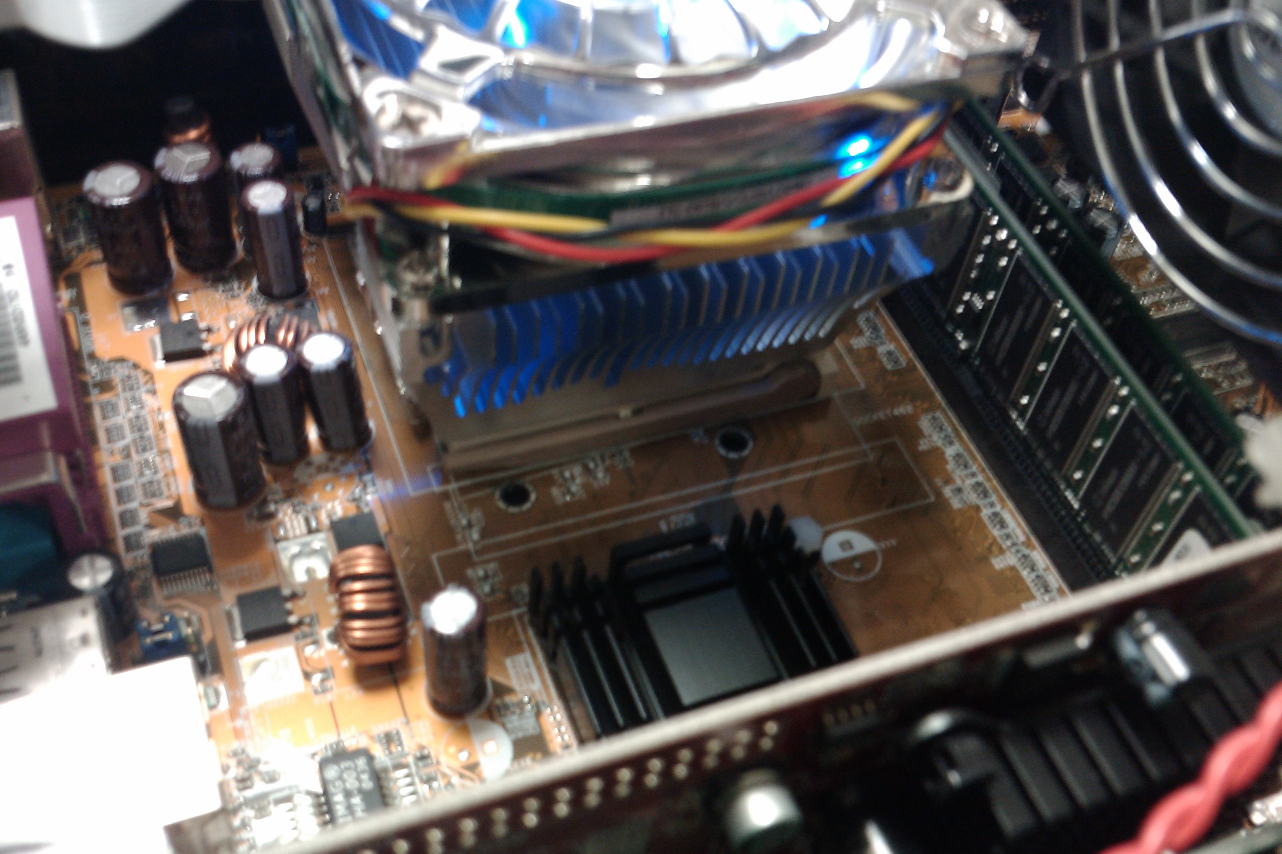

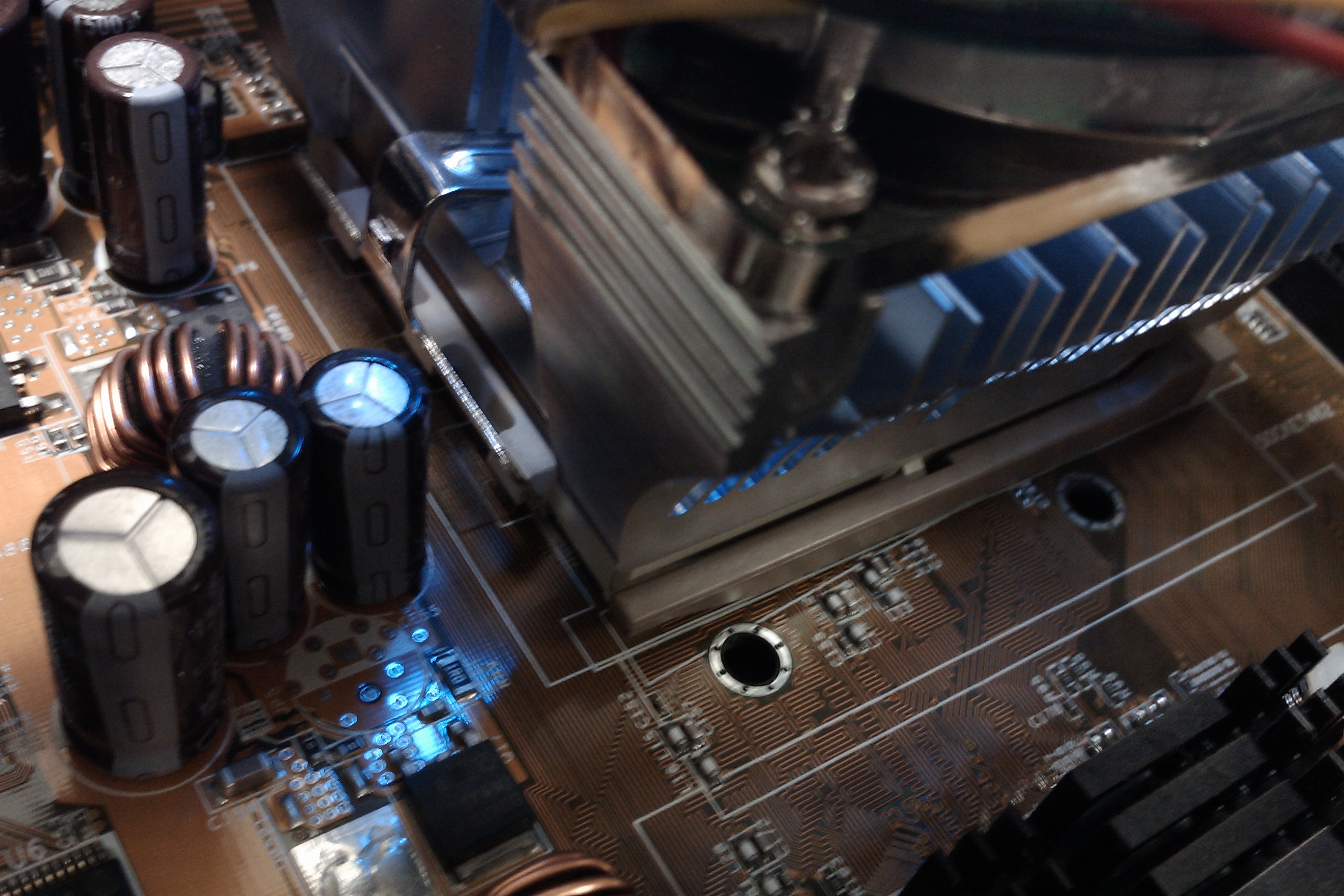

Trenger litt hjelp for å identifisere en CPU socket. Skulle hatt en ny cpuvifte, da den som står nå har 1.5 fot i graven :)
Maskinen styrer et kritisk bedriftssystem, og hovedkortet no-name, så jeg får ikke noe hint derfra.
Jeg synes det ligner på den gamle socketA til AMD, men det er mulig andre også tok i bruk den type festeanordning.
Legger ved noen bilder, og håper dere har noen innspill. Bildene er tatt med mobilkamera, så kvaliteten er middelmådig, men det duger forhåpentligvis.

SIW hadde vært et bra tips, men OS er HP-UNIX, så det går desverre ikke. Systemet er også så kritisk at det er uaktuelt å ta det ned før absolutt nødvendig. Minnes også å huske at det var litt tricky å montere vifta igjen på socketA. Var det ikke på den generasjonen folk ødela cpu-kjernen ved viftemontering?
Er nok ett Socket A eller Socket Alpha ja...
Festordningen og armen er konsistent, samme med kjøler designet.
Plenty med utvalg, men du MÅ handle brukt dessverre da disse gikk ut av produksjon for lenge lenge siden og ut av lagrene enda lengere siden.
Eneste som var produsert nytt var noen lav powerede CPUer til AMD, men disse forsvant også rundt 2006-07 tror jeg det var så fortsatt er det brukt som gjelder.
Største kilden er også i utlandet.
En tredje måte å identifisere HKet på og sokkel med sikkerhet er å sjekke om det er noen sørbro som står uten kjøler.
Før nForce 2 alderen var det vanlig å skippe kjøling på sørbrua, og da kan du med navnet identifisere brikkesettet og ergo sokkelen.

Har ikke Socket370 og 478 også slik festeanordning?

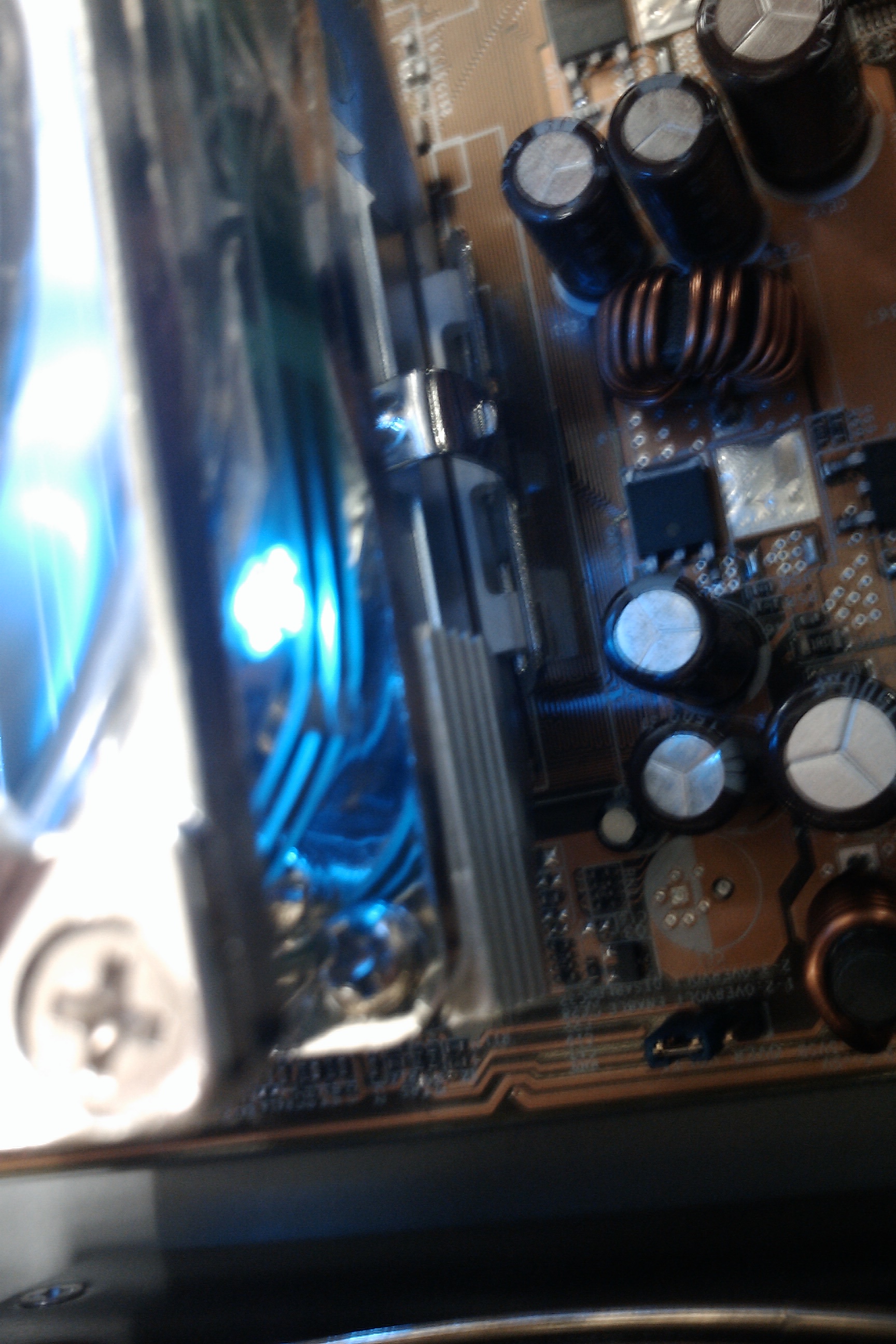

Edit: Det står jo skrevet på hovedkortet (på bildet) "Socket 462". Altså socketA. :)
Endret av sedsberg
Socket 370 hadde berre to "festeøyrer" på kvar side.
Socket 478 hadde ingen då det vart brukt ein plast sak som var festa via fire hol.
Du har rett i at det står Socket 462 på bilde 3 :) Var ikkje lett å sjå då bildet var litt uklart.

De mener bildet nr 3 naturligvis, den hvite firkanten som går rundt skruhullene der, øverste delen av den firkanten kan du delvis lese at det står "Socket 462" litt dårlig oppløsning men...
