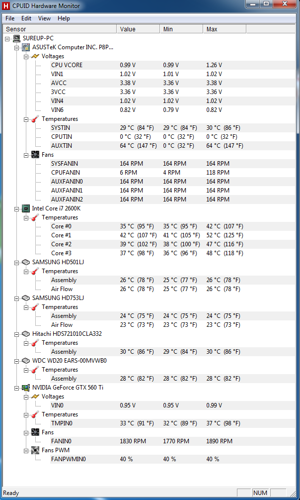

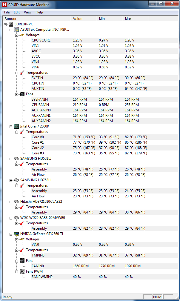

<br />Har tatt av kjøleren (stock kjøler) og satt den på igjen. Har samme temperaturer som før. Kjølepastaen var smurt utover toppen på cpu'en så det må være kontakt.<br /><br />HK er Asus P8p67 deluxe, cpu er i7 2600k<br /><br />Kabinett er antec 900 med masse vifter, det er kjølig i pcen. Uansett så har jeg nå kabinettet åpent og temperaturene holder seg på det samme (35-40c helt idle i cpuid (ikke kjørt noe load på en stund) og flyr opp til 70-80+ under prime95 uklokket).<br />bilde:<br /><br />idle:<br />post-89714-0-82526200-1297259371_thumb.png<br />etter <u>1 min</u> med prime95:<br />post-89714-0-85003300-1297259400_thumb.png<br />

Normalt er slike ting relatert til dårlig feste for CPU kjøler. Kanskje for mye pasta på?
Vel jeg tok den av og på igjen, den sitter skikkelig (men om den har skikkelig kontakt med cpuen er vanskelig å avgjøre). Jeg skrudde av vifta, tok av kjøleren og kjente på både kjøleren (akkurat der den har kontakt med cpuen) og cpuen, begge var veldig varme (cpuid sa ca 50-60grader). Ellers var kjøleren kjølig.
Kjølepastaen er bare den vanlige som allerede er påsmørt. Den dekker hele området som er i kontakt med cpuen det er vel meningen? Er ikkenoe tjukt lag og det tyter heller ikke utover.

Høres omtrent ut som mine temperaturer. Har også deluxe-kortet, 2600k-cpu, så vi har samme riggen.
Jeg ser kjerne-temp ca. 35-37 idle, og ved full load går de kjapt i rundt 70.
