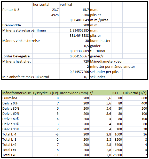

Simen1 Skrevet 20. desember 2010 Skrevet 20. desember 2010 (endret) Jeg brukte linken i artikkelen til å forberede meg litt ytterligere. Her har jeg laget et regneark over hvilke kamerainnstillinger jeg bør bruke i de ulike delene av måneformørkelsen. Det er som sagt på sidene en ganske grov guide så finjusteringer blir nødvendig. Jeg har også tatt i betraktning hvor mye månen flytter seg på de gitte lukkertidene og hvor mye det har å si på mitt kamera, med 200mm og fysisk brikkestørrelse og pikselstørrelse på mitt kamera. En kjapp anbefaling for alle: Hold lukkertiden kortere enn ca 1/3 sekund ved 200mm reell brennvidde på 1,5x crop. Råformat/Ev-komp bracketing er det eneste som duger dersom du vil ha detaljer i både det lyse og mørke området av månen samtidig. Forskjellen er opp mot ca 10 blendertrinn. Er det forresten noen som vet hvordan månens bane i forhold til et sted på jorda (Tromsø) endrer seg fra døgn til døgn? Jeg har sett hvordan månen beveger seg over himmelen i dag og lurer på om jeg må beregne at den er høyere, lavere, lengre med klokka, mot klokka osv i mårra. Endret 20. desember 2010 av Simen1

-Teddy- Skrevet 20. desember 2010 Skrevet 20. desember 2010 Håper på elendig vær i Rygge / Østlandet så jeg har en unnskyldning for å ikke stå opp midt på natta for å få den med meg. Ellers har jeg sansen for skjemaet ditt Simen1

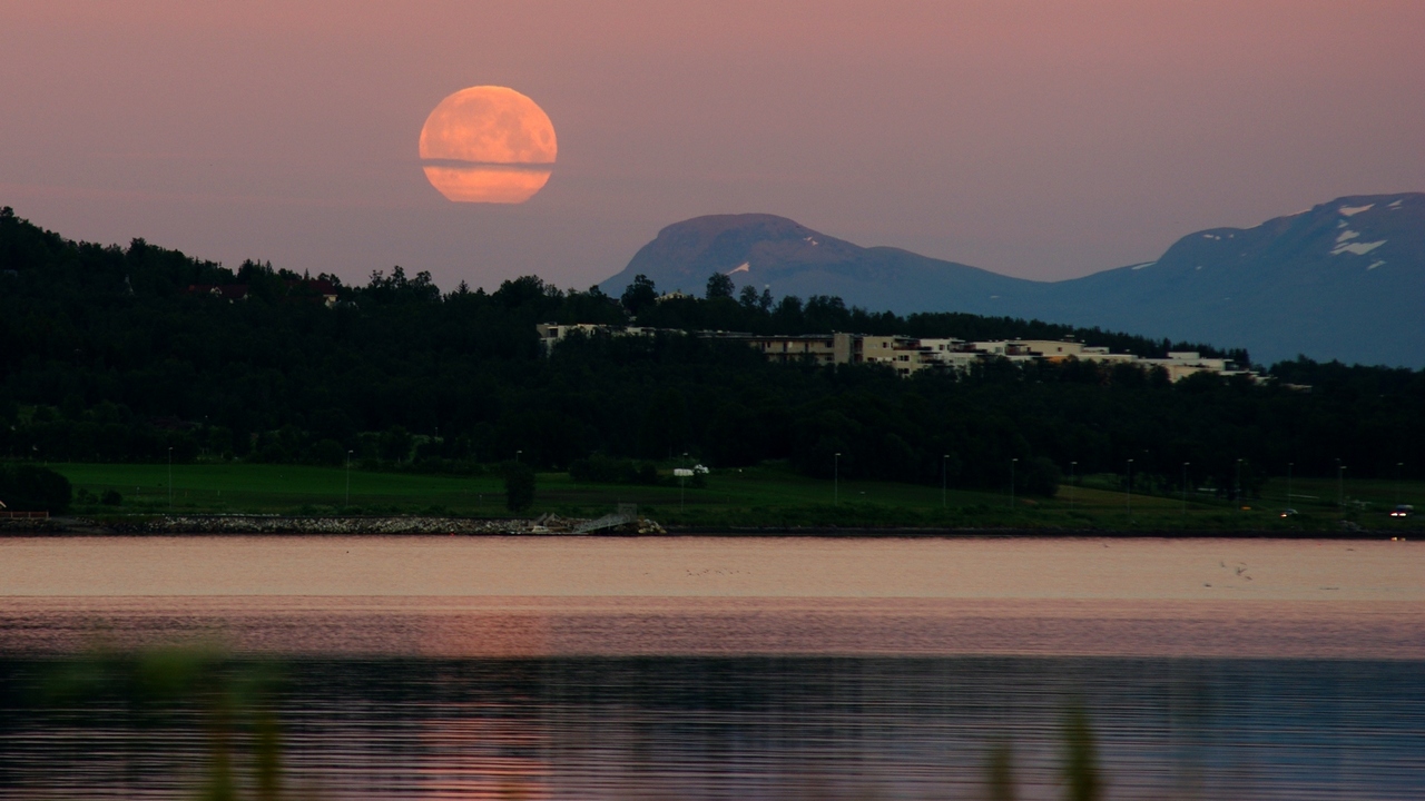

Simen1 Skrevet 20. desember 2010 Skrevet 20. desember 2010 (endret) De fineste månebildene jeg har har jeg tatt i skumringslys med månen lavt over horisonten. Det gir lav lysstyrke på månen (akkurat som sollyset svekkes ved solnedgang) og skumringen gjør at det ikke blir for sort ellers på bildet. Det bør også være noe annet i bildet enn bare månen. F.eks kan man plassere seg sånn at det ser ut som månen akkurat tangerer et fjell med interessante detaljer og bruke kraftig tele. Det gir inntrykk av en enorm måne. En annen mulighet er å bruke mildere tele og få med nærmere detaljer som pene bygg, en statue, eller noe annet. Hvis man får lyset til å balansere (i intensitet) med lys fra bebyggelse så kan man få et stilig bilde på den måten også. Uansett lønner det seg nok å tenke gjennom komposisjonen i tillegg til å balansere lyset og tenke på det tekniske. Her er et eksempel fra i sommer. (Ikke formørkelse) Endret 20. desember 2010 av Simen1
