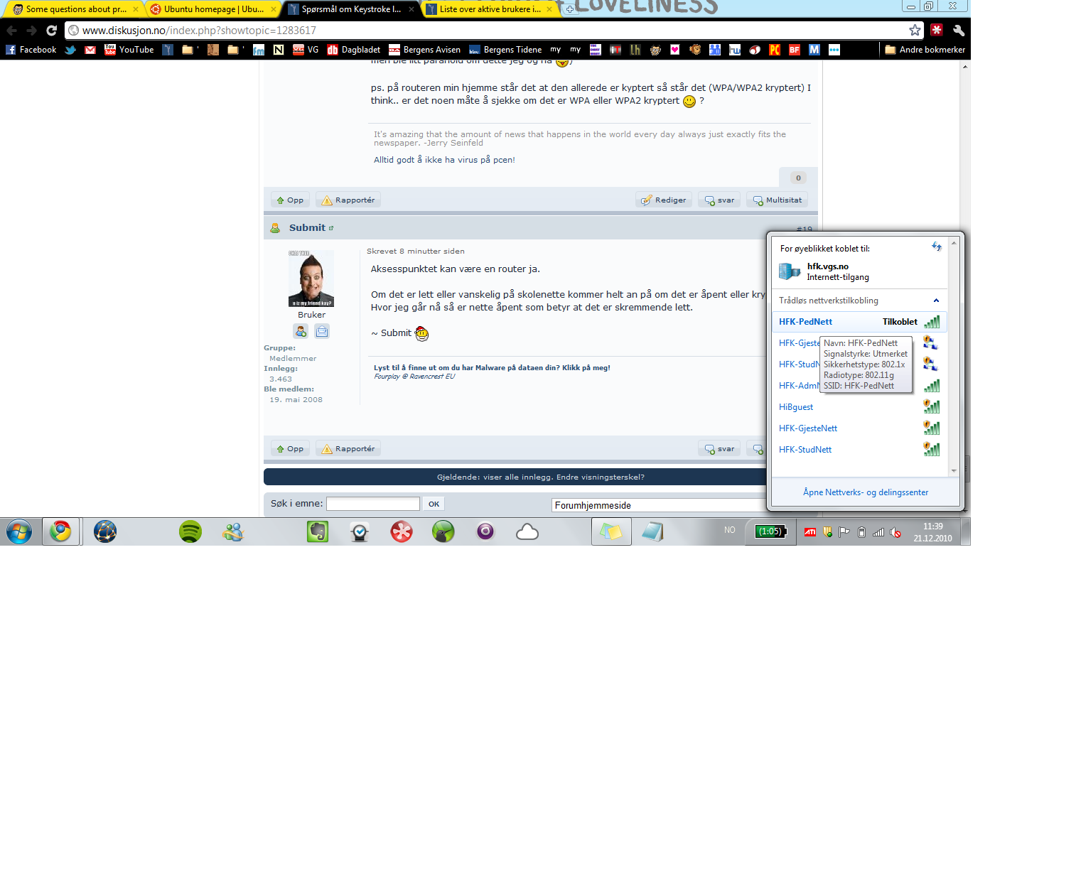

Det vil si routeren? Vil dette være vanskelig eller lett på skolenettverket? (Ikke noe jeg skal gjøre, men ble litt paranoid om dette jeg og nå :p)
ps. på routeren min hjemme står det at den allerede er kyptert så står det (WPA/WPA2 kryptert) I think.. er det noen måte å sjekke om det er WPA eller WPA2 kryptert :) ?
Aksesspunktet kan være en router ja.
Om det er lett eller vanskelig på skolenette kommer helt an på om det er åpent eller kryptert. Hvor jeg går nå så er nette åpent som betyr at det er skremmende lett.

Er vel kryptert her? Men det vil si at det ikke er umulig selv om det er vanlig eller WPA2 kryptert?
