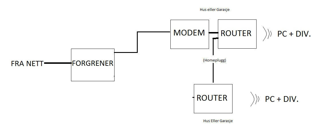

Lars Dongeri Oppholdsnes Skrevet 15. desember 2010 Skrevet 15. desember 2010 Det du trenger er vel deling av det abonnementet du har? Homeplug kan overføre nettverk fra leilighet til garasje.

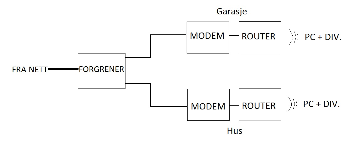

bamse87 Skrevet 15. desember 2010 Skrevet 15. desember 2010 (endret) Du skal kun ha eitt modem per abbonement, du kan ikkje ha to slik du skisserer. Du kan evt. ha kun eit modem, som forsyner ein router, som så forsyner ein router nr. to eller eit accesspunkt. Eit anna spørsmål: Vil du at pc'ar i huset og garasjen skal "sjå" kvarandre? Endret 15. desember 2010 av bamse87

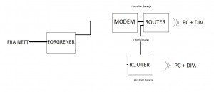

raWrz Skrevet 15. desember 2010 Skrevet 15. desember 2010 (endret) Skisserte hva la7dfa.com mente. Ps. Kravene til Canal Digital er at du må ha modemet på første utak! ellers garanterer ikke de at nette ditt er stabilt pga støymarginer osv. Endret 15. desember 2010 av Submit 1
benbeni89 Skrevet 15. desember 2010 Forfatter Skrevet 15. desember 2010 (endret) Skisserte hva la7dfa.com mente. Ps. Kravene til Canal Digital er at du må ha modemet på første utak! ellers garanterer ikke de at nette ditt er stabilt pga støymarginer osv. Dette så jo genialt ut. Det er jo lagt opp en strømkabel fra et sikringskap i garasjen til sikringsskapet inne i huset. Det er ikke noe problemer med overføring av nettverk uansett vel? Men hva mente du med: "Kravene til Canal Digital er at du må ha modemet på første utak"? EDIT: Vil denne funke? http://www.netonnet.no/art/data/nettverk/fast-nettverk/powerlan/d-link-dhp-307av/140306.4077/ Endret 15. desember 2010 av benbeni
