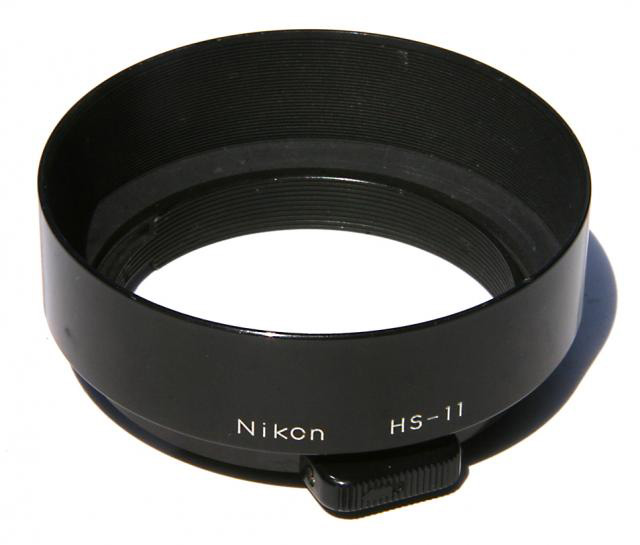

Ja. Løsningen dersom du har Nikon er å kjøpe skikkelige rund motlysblender i metall som har skrufeste og dermed skrus fast i filter. Da rotrerer du motlysblender samtidig med polafilter. I tillegg er disse langt mer solide og beskytter bedre enn crappy motlsyblendere i plast.

Har denne løsningen på 50mm, hvor jeg benytter en solblender av typen HS-11. Denne solblenderen har en ring/fjær som du strammer med en spake på utsiden av blenderen når du skal sette den i gjengene. Når du så slipper spaken, utvides fjæra. På den måten sitter den som et skudd i gjengefestet. Man kan da snurre filtere lett som bare det..
