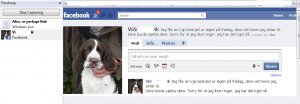

mhw357 Skrevet 30. oktober 2010 Skrevet 30. oktober 2010 Men la oss si at person 1 laster det ned og prøver det ut mot et usikret nettverk, vil det fungere dersom person 2 ikke har facebook åpen, men har lagret passord i browseren slik at når han skriver "facebook.com" evt trykker på "facebook" bokmerke så kommer han automatisk innpå facebooken sin uten å skrive passordet sitt.. ? Eller må den som eier facebooken faktisk bruke den ? Det vil fungere på skolens usikrede gjestenettverk ja... Men det holder ikke å ha passordet lagret i nettleseren, du må logge deg inn før noen kan få fatt i sesjonen din

Alliha Skrevet 2. november 2010 Skrevet 2. november 2010 (endret) Ein bør vel nevna at dette programmet blei lagd for å visa kor lett det kan var. Men eg får det ikkje til å virka på nettverket på skulen, har det noko å sei kva ein skriv under Capture og Filter? edit: under interface har eg bare valget mellom microsoft og nettverkskortet for kabla tilkoblingar. Que? Endret 2. november 2010 av Alliha

N1ko Skrevet 2. november 2010 Skrevet 2. november 2010 Regner med at Passordet er lagret i en eller annen kryptert nøkkel som Firesheep plukker opp og mater tilbake til face for å komme inn. Tror ikke de dekrypterer den i det hele tatt.
War Skrevet 2. november 2010 Skrevet 2. november 2010 Får nok ikke passordet nei, da måtte man ha kunne bruteforcet med plugginnen.

Lyspaere Skrevet 3. november 2010 Skrevet 3. november 2010 Hei Jeg sitter hjemme på sikret nettverk, men får ikke inn dem andre som sitter på nettverket (med passordet og alt). Er dette normalt? Altså, skal ikke brannsauen fungere uansett om alle har passordet til nettverket?
raWrz Skrevet 3. november 2010 Skrevet 3. november 2010 (endret) Kan ikke skjønne noe annet enn at dette er ulovlig, så hvordan denne tråden har levd så lenge er et mysterium for meg. Fordi meningen med programmet er å bevise en svakhet For de som lurer på hvordan og hvorfor kan se på Presangstasjonen her: http://codebutler.github.com/firesheep/tc12/ Endret 3. november 2010 av Submit
N1ko Skrevet 4. november 2010 Skrevet 4. november 2010 Hei Jeg sitter hjemme på sikret nettverk, men får ikke inn dem andre som sitter på nettverket (med passordet og alt). Er dette normalt? Altså, skal ikke brannsauen fungere uansett om alle har passordet til nettverket? Tror sikrede nettverk krypterer trafikken i tilleg til å være passordbeskyttet. Tror ikkek Firesheep klare å dekryptere data den får lastet ned.
