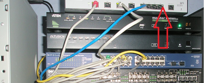

War Skrevet 25. januar 2011 Del Skrevet 25. januar 2011 3Com 3CREVF100-73 OfficeConnect Gigabit VPN Firewall Har ikke hatt ett problem på mange år (siden jeg byttet fra telenor siden) , står under last 24/7 Lenke til kommentar https://www.diskusjon.no/topic/1269423-hva-er-det-beste-router-kj%C3%B8p/page/3/#findComment-16828564
