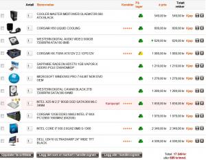

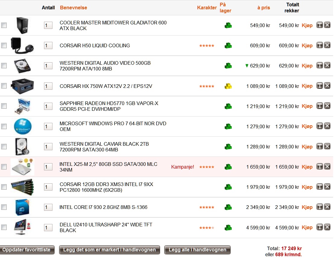

Nautica Skrevet 19. oktober 2010 Skrevet 19. oktober 2010 (endret) Ikke lenge siden jeg bygget opp en Intel ppc retter mot redigering/video. Ville brukt I7 930,da får du 1336 socket,her er hele lista "dustin home"og her er tråden. Endret 19. oktober 2010 av Nautica
Itw Skrevet 19. oktober 2010 Forfatter Skrevet 19. oktober 2010 Da dustin hadde en kanon selv bygge pc, har jeg sendt dem mail om jeg kan få ett tilbud på oppsettet demmes minus litt og pluss skjerm og hdd. http://www.dustinhome.no/pd_5010484363.aspx Blir da Hovedkort, CPU, Minne og skjermkort fra deres bygge pc, som virker veldig ok? Og en Benq 24" led og SSD fra intel gen2. Nautica: Er det mulig og koble på flere blocker på den vannkjølinga? Skulle hatt en til mediapc'n som går varm ofte, men trenger kjøling p hk også da.
