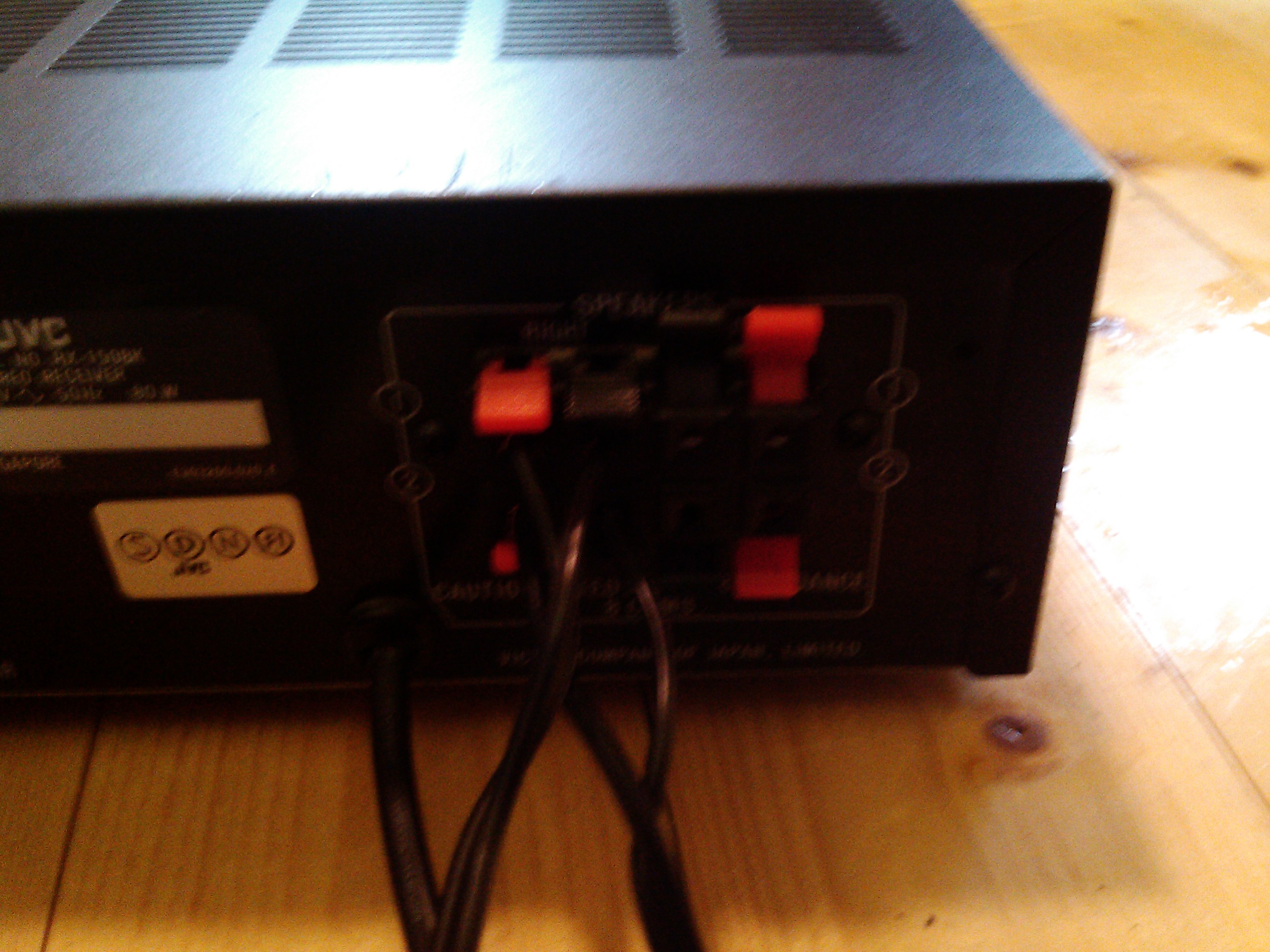

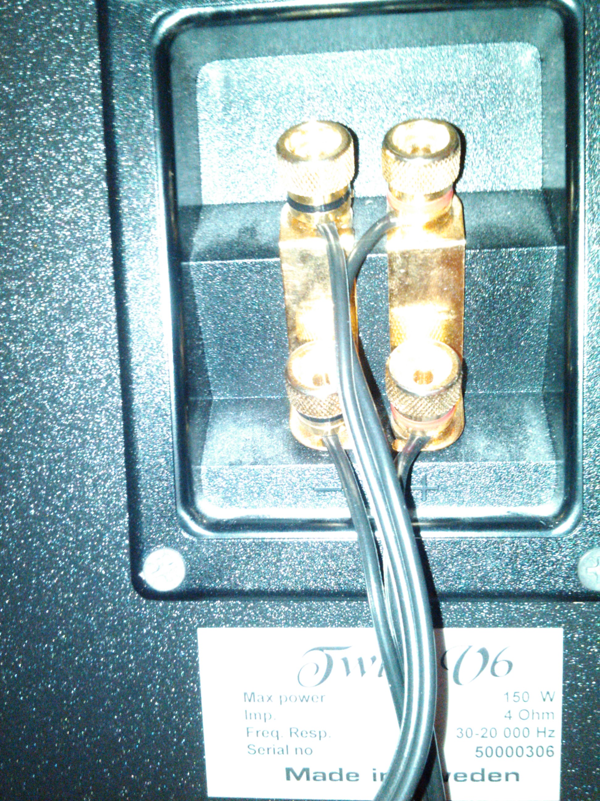

phax Skrevet 17. september 2011 Skrevet 17. september 2011 Regner med det er en stereoforsterker du har, og at du bruker både A og B utgangen. Da skal du ikke bruke bro. Men prøv å koble til med kun en kabel til hver høyttaler og med bro på både + og - slik som her:

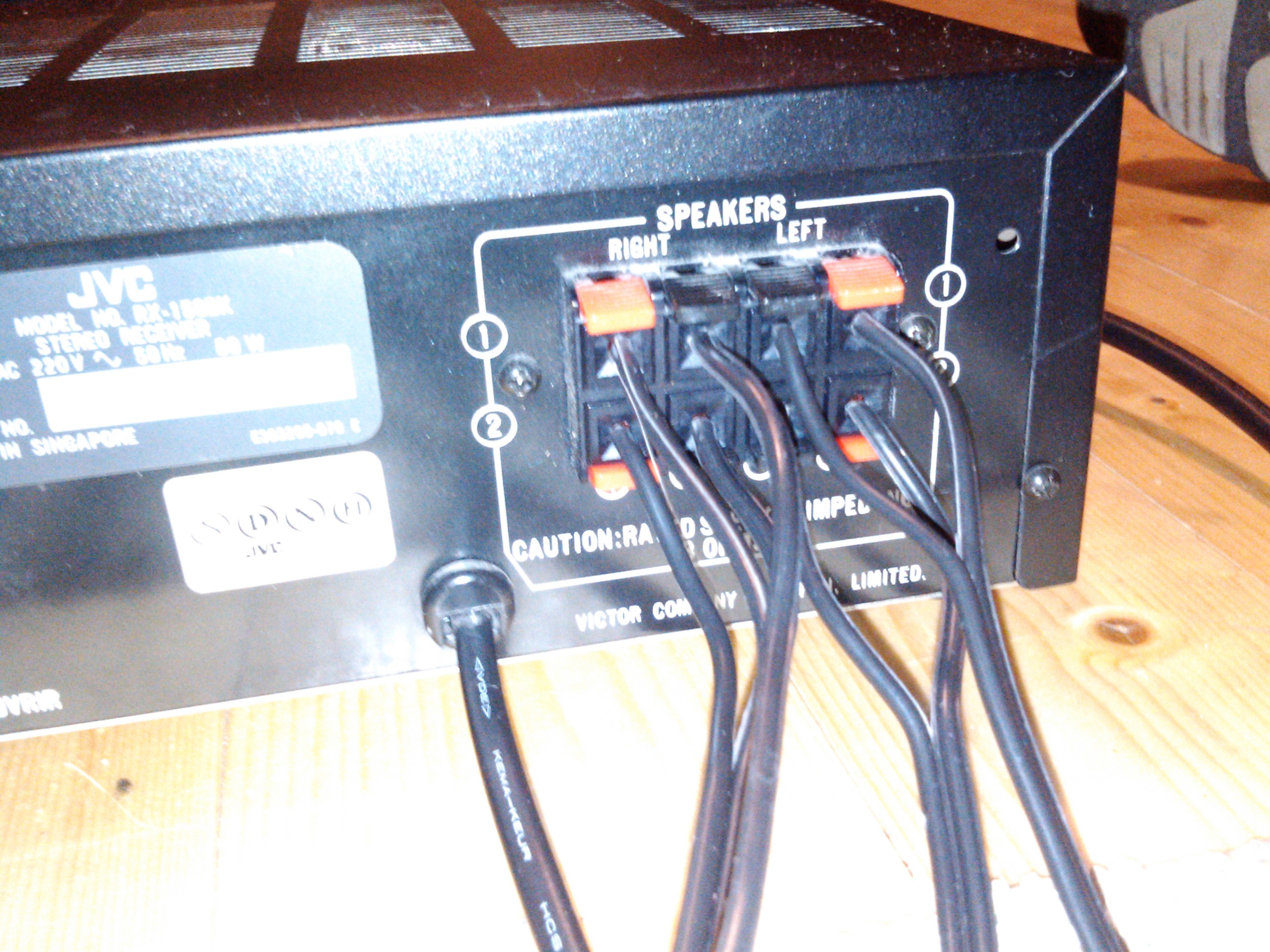

morgan_kane Skrevet 17. september 2011 Skrevet 17. september 2011 (endret) Regner med det er en stereoforsterker du har, og at du bruker både A og B utgangen. Da skal du ikke bruke bro. Men prøv å koble til med kun en kabel til hver høyttaler og med bro på både + og - slik som her: hmm, er litt usikker på hva du mener, Skal jeg koble bare fra en utgang på forsterkeren? Er nødt til å koble alle ledningene på forsterkeren i det hele tatt for å få lydd, prøvde å koble med bare et utak til hver høytaler. Legger ved bilder jeg har tatt. Forsterkeren er ganske varm også, spiller på grensen til at forsterkeren kutter nå, og det er kanskje litt høyere enn vanlig snakkevolum. Har brokobling på plussene og minusene på begge høytalerne nå. Det blinker også i takt med bassen på skjermen til forsterkeren. Endret 17. september 2011 av morgan_kane
j-- Skrevet 18. september 2011 Skrevet 18. september 2011 Fjern enten brokoblingen (ikke anbefalt), eller la forsterkeren bruke kun en utgang til hver av kanalene (høyre og venstre, markert som 1). Sånn du har koblet nå er bare tull, og kan ødelegge forsterkeren.
Flimzes Skrevet 18. september 2011 Skrevet 18. september 2011 Det du har gjort her er garantert at du har vridd på noen av kablene sånn at du kortslutter forsterkeren.
Alastor Skrevet 18. september 2011 Skrevet 18. september 2011 Jepp, krysskoblet en eller fler av kablene slik at du i utgangspunktet ville fått fasefeil (lyden høres svak og rar ut), men når du på toppen av det har på de metallbroene så herper du jo alt. Fjern ALT. Koble 1 kabel fra forsterker til hver høyttaler. Pass på at den siden av kabelen som er koblet på sort på forsterkeren kobles til sort på høyttaleren. Koble til nedre rekke med kontakter på høyttaleren, og ha på de metallskivene. Prøv å se hvordan lyden er nå. Om du ikke er fornøyd med lyden, kan du forsøke å koble på sone 2 også. Da må du FJERNE metallskivene, og huske å koble rød på rød og sort på sort isv.. Blir dette bedre lyd, så kjør på med dette, men tviler, for å være ærlig. PS: Hva er impedansen på høyttalerne og på forsterkeren?
morgan_kane Skrevet 18. september 2011 Skrevet 18. september 2011 Takk for flere svar. Har ikke mikset noe på kablene, det kan jeg garantere. For jeg har hatt de av flere ganger og koblet opp igjen flere ganger og tatt rødt på rødt og svart på svart Jeg skal opp og teste med å bare bruke en utgang til hver høytaler snart Forsterkern er 8ohm høytalerne er 4ohm hver
Alastor Skrevet 18. september 2011 Skrevet 18. september 2011 Og der har du et lite hint ang hvorfor forsterkeren sliter også. Du har ikke akkurat lettdrevne høyttalere..
morgan_kane Skrevet 18. september 2011 Skrevet 18. september 2011 Og der har du et lite hint ang hvorfor forsterkeren sliter også. Du har ikke akkurat lettdrevne høyttalere.. Jepps, tenkte meg nok det. Forsterkern er en jvc rx-150 høytalerne er proson twin v6 Prøvde meg med brokobling og bare en kabel til hver høytaler, ingen lyd. Må nok bruke begge utganger til hver høytaler til å få lyd + brokoblingene for at alle elementer skal være på (er tre element i hver høytaler). Så forsterkern er mest sannsynlig for dårlig til å drive høytalerne? Hvilken ny forsterker anbefales det? Helst en som ikke koster flesk...
phax Skrevet 18. september 2011 Skrevet 18. september 2011 Hvis du ikke får lyd har du koblet noe feil. Eller så er det noe galt med forsterkeren. Du må også huske på å velge riktig utgang på forsterkeren. Du kan velge om den skal bruke utgang 1 eller utgang 2 (eller 1 og 2 samtidig.) Det er de to knappene du har til venstre ved siden av hodetelefonutgangen.
morgan_kane Skrevet 18. september 2011 Skrevet 18. september 2011 (endret) Hvis du ikke får lyd har du koblet noe feil. Eller så er det noe galt med forsterkeren. Du må også huske på å velge riktig utgang på forsterkeren. Du kan velge om den skal bruke utgang 1 eller utgang 2 (eller 1 og 2 samtidig.) Det er de to knappene du har til venstre ved siden av hodetelefonutgangen. Tror jeg fikset det nå, bla ned til EDIT: [orginalt innlegg] hmmm, nå har jeg koblet om igjen og fått lyd igjen. Ser ut som om venstre og høyre står rett over hverandre. Har koblet det slik på forsterkeren: Men undres over at det står right på den rekka jeg har koblet, og speaker 1 og 2 sånn som det er nå. Mens på de ledige inputsene så står det left, og speaker 1 og 2. Prøvde først og ha right left 1, og så right left 2. Ingenting funket, mens så koblet jeg right 1 og 2. Og nå har jeg lyd i høytalerne, med alle elementer på høres det ut som. EDIT: Herregud så mye jeg vaser, skrudde av speakers 2 og koblet tilbake på left og right og nå spiller begge høytalerne også på det oppsettet dere har anbefalt Tror det funker nå Tusen takk for hjelpen Endret 18. september 2011 av morgan_kane
