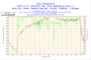

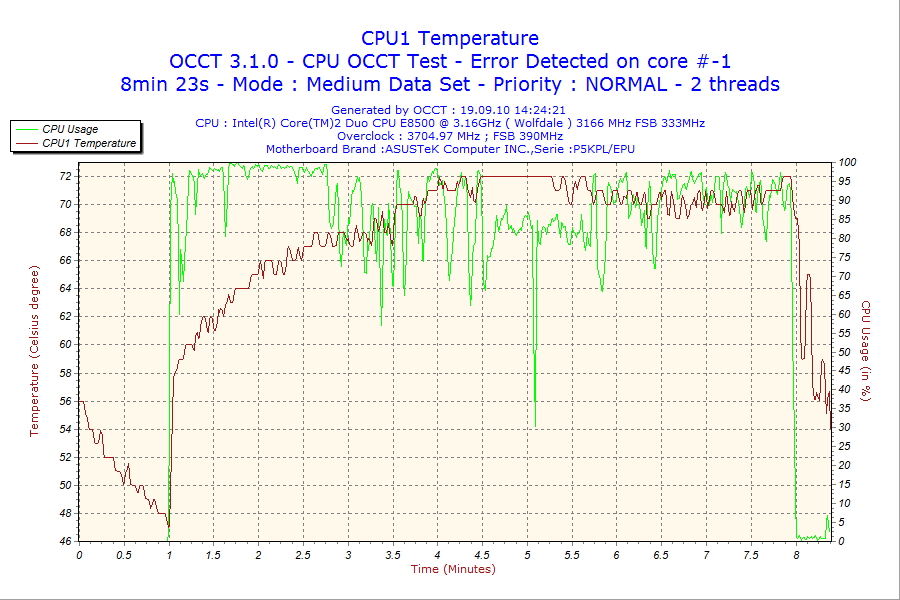

Fikk feil under stresstest.
Kjørte inatt, men fikk reboot, og samme feilmld som da jeg spiller når det skjer.
Er det feil på en kjerne?
Se vedlegg (ikke alle bildene, men noen..)

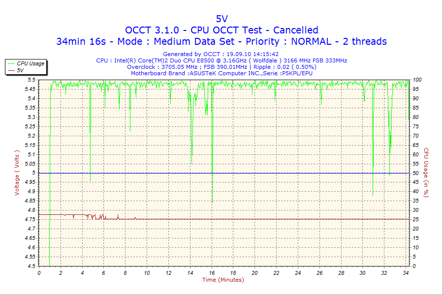

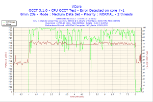

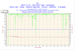

EDIT: Kan ikke dette være da CPU volt står på auto, og iflg bilde går til 5V?

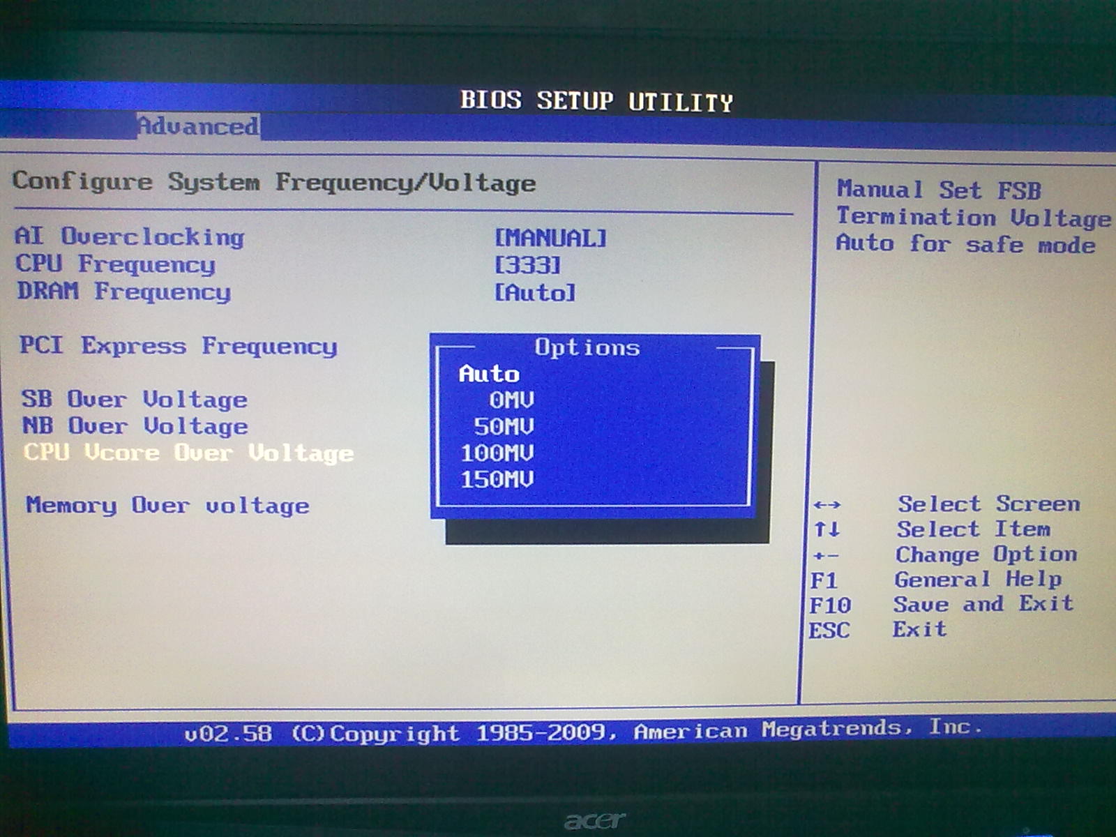

EDIT2: Hvordan setter jeg manuelt volt på CPU med min BIOS? (er på bilde nr2)

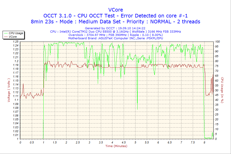

Det Vcore som viser spenningen til din prosessor og den øker til 1.20 volt. Hadde den blitt økt til 5 volt så hadde den vært død.
Det du henviser til er de to forskjellige linjene fra PSU, og kan gi deg informasjon om systemet trekker mer strøm enn hva PSU er laget for.

Ved overklokking av prosessor bør du øke Vcore manuelt.
Husk også at problemet kan ligge hos minnebrikkene hvis du ikke har redusert multiplikasjonsfaktoren samtidig med økning av FSB.
1 mv er 1/1000 volt.
Ser ikke ut som at din BIOS støtter mindre økninger i Vcore, men du kan prøve 1,20 volt ved 3,6 Ghz og med under/tilnærmet lik minnefrekvens. Det er også noen strømsparingsfunksjoner i BIOS som bør deaktiveres ved OC.

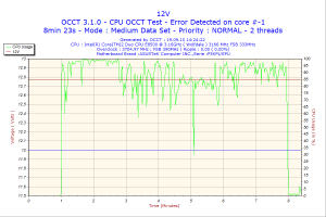

Den PSUen din ser ikke ut til å være bra hvis de spenningene i OCCT er riktige. 12V er altfor høy i henhold til ATX standard som sier maks +/-5 %, den 12V din er oppe i 12,8V som er over ATX standard kravene (maks 12,6V eller min 11.4V) og 5V ligger akkurat på grensen (min 4,75V og maks 5,25V).
Så det er godt mulig at den PSUen din skaper problemer for skjermkortet ditt fordi det får for høy spenning og blir dermed for varmt. Jeg skal ikke si dette 100 % sikkert, men det som er helt sikkert er at 12V i følge OCCT er FOR høy.

Jeg er helt sikker på at dette skyldes temp. Mulighet til å skru viftehastighet manuelt?
På CPU og GPU, ja. PSU, ikke som jeg vet.

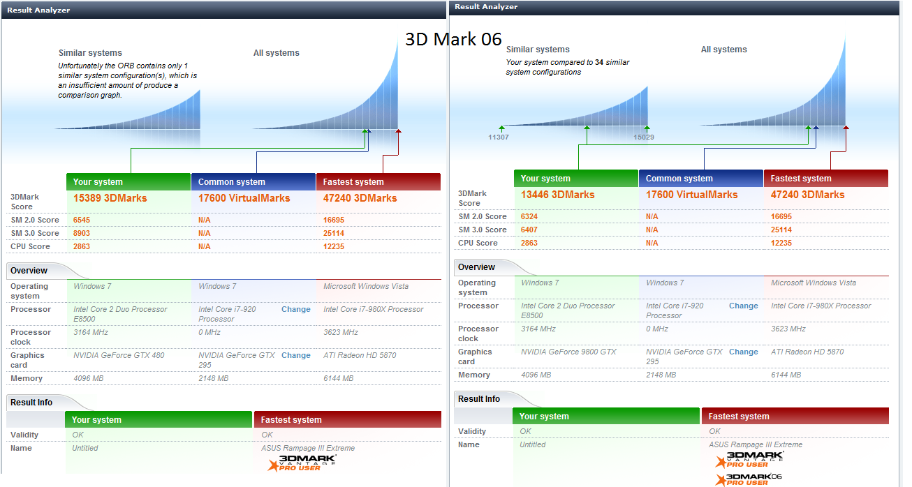

Kjør en 3dmark vantage uten physx, så er det lett å se om ytelsen er slik den skal være eller ei. Du kan også kjøre 3dmark 06.

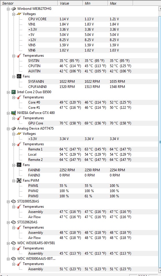

Last ned HWMonitor, les av 12+5V verdier. Ser du verdier lik det du hadde i OCCT, bytt PSU. Det er en risiko for skade på komponenter hvis de verdiene stemmer.
Forøvrig, det er ikke overaskende at du får feil på overklokket CPU i stresstest med Auto på volt..

Du kan ikke fikse spenning til PSU i BIOS, det er det dessverre PSU (les produsent av PSU) som bestemmer. Hvis du overklokker CPU og minne, bør spenning, som Vizla antyder, settes manuelt i BIOS.
8.25V på 12V :w00t: Ikke særlig pålitegelig med andre ord. Da ser jeg bort fra verdiene lenger opp og antar PSU er i orden.
For sikkerhetesskyld kan du hvis du har mulighet, utføre måling selv. 20/24-pin kontakten -> Gul = 12V, Rød = 5V
105 stort sett hele tiden. Men ikke så mye under bare spilling, da vifta ikke får amok. Går til 92% på vifte, men ser ikke ut som det klokker seg ned.
105 er max temp for GTX480, og den vil da begynne å throttle.(Av det jeg raskt fant)
