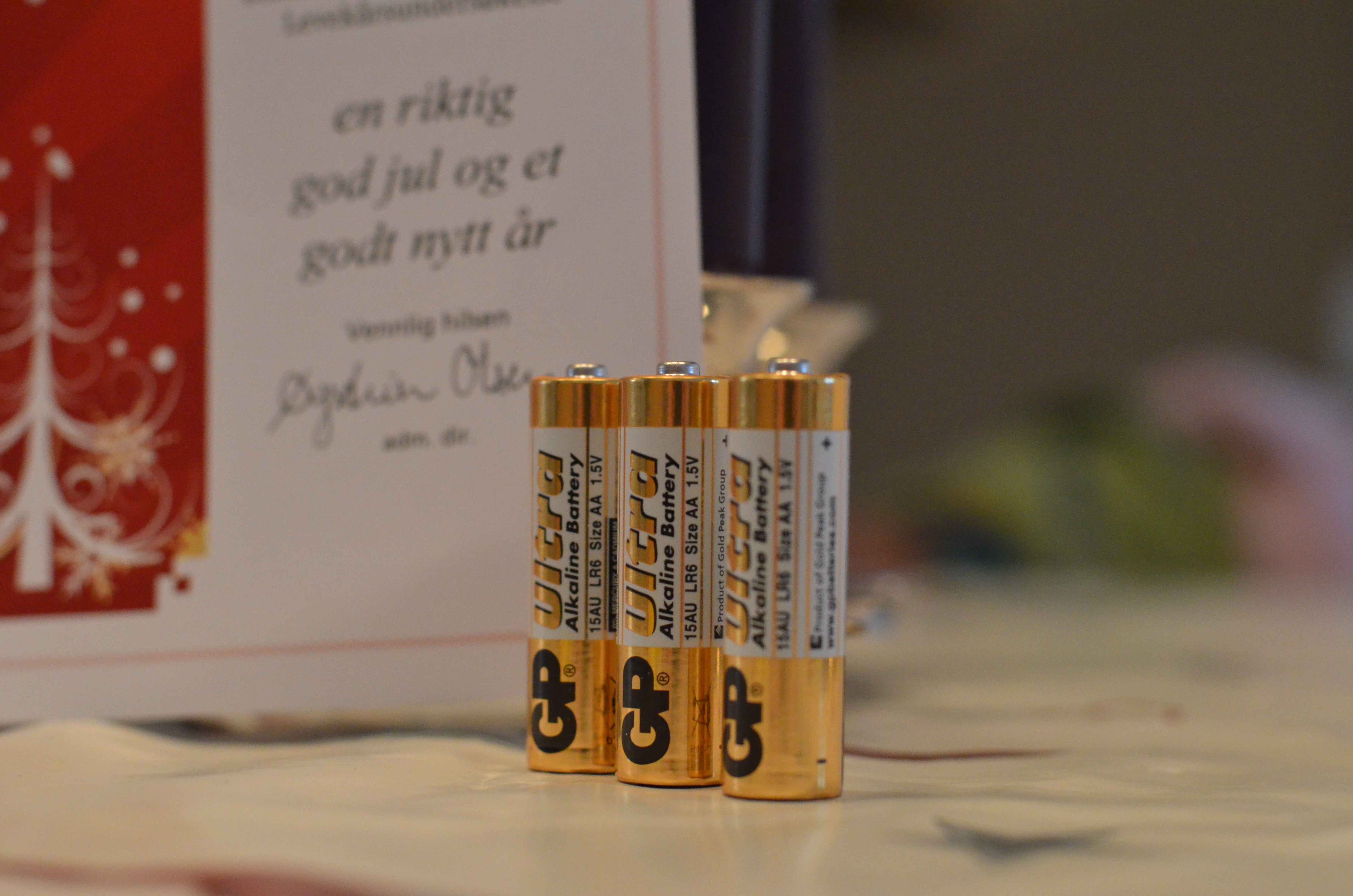

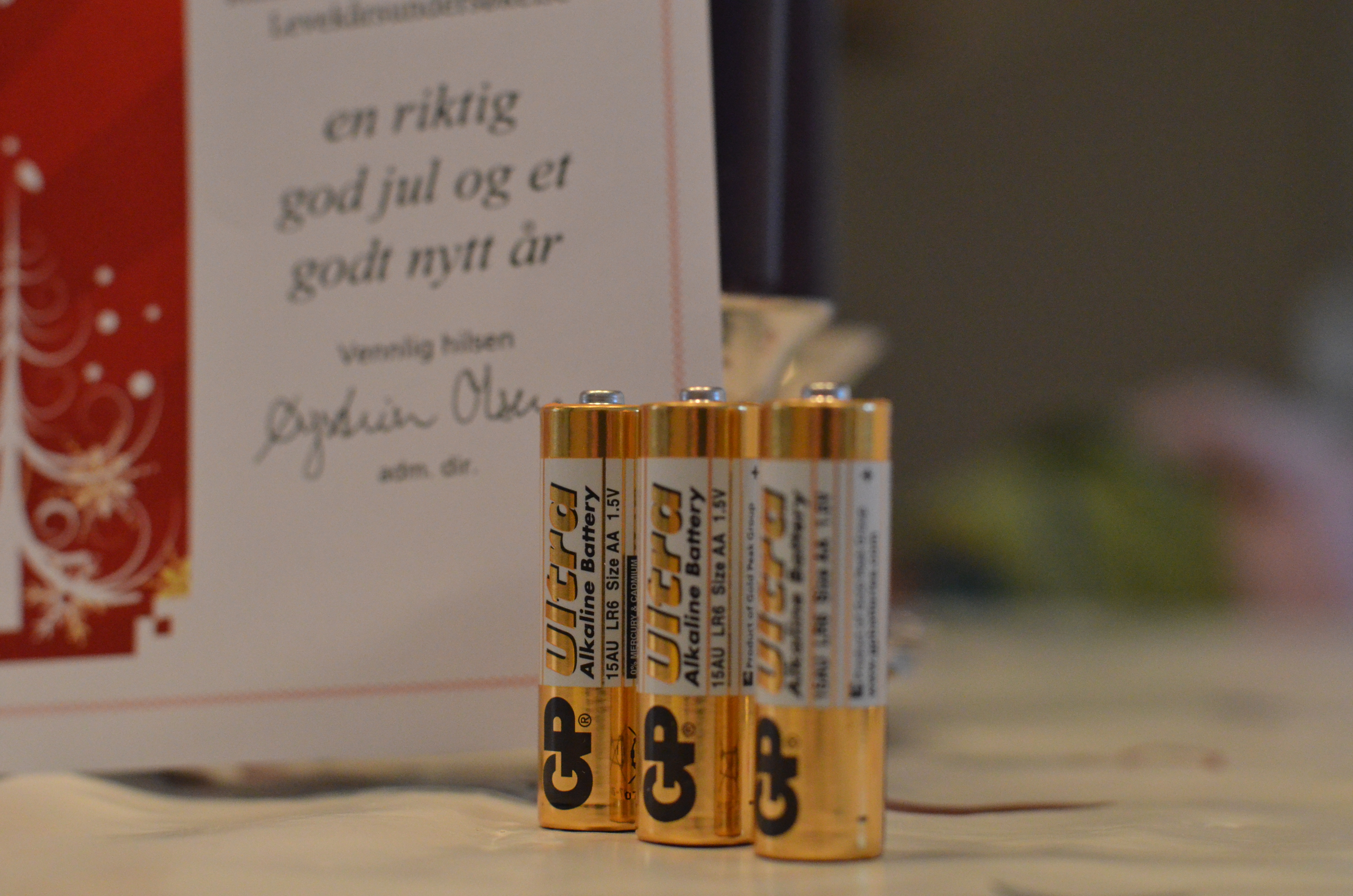

ventle Skrevet 17. desember 2010 Forfatter Skrevet 17. desember 2010 Hvis du oppnår samme resultat med alle objektivene kan det være en ide å få justert kamerahuset. Det som da blir gjort er at den eksentriske skruen som speilet hviler mot blir justert slik at vinkelen på speilet, og dermed avstanden mellom objektivet og AF-sensoren, blir endret (men ikke prøv dette selv, kreves ganske seriøst utstyr for å oppnå riktig vinkel).

sanztra Skrevet 22. desember 2010 Skrevet 22. desember 2010 (endret) Jeg for min del sliter med "back focus" - jeg har måttet justere AF fine tune til mellom -18 og -20 på 16-85 VR og 50 f1.4 objektivene. Jeg var litt usikker i starten på om det var 16-85 som var problemet da dette var nytt, men etter å ha testet med 50mm objektivet som jeg har brukt på D70s og D300 uten å behøve å finjustere AF så er jeg ganske sikker på at det er kamerahuset som er problemet. Nå skal det sies at jeg ikke har gjennomført proffe tester, men brukt et focus chart fra nettet i tillegg til å satt tre små batterier inntill hverandre på skrå og fokusert på en bokstav på det i midten, bokstaven i fokuspunktet ble ikke skarpt før AF fineTune var -20 på 50'n. Jeg har snakket med service/verksted sjef i butikken jeg handlet og vil levere det inn på nyåret slik at de kan justere og få testet huset skikkelig med objektivene jeg har testet, i tillegg teste opp mot referanseobjektivet de har. Når det gjelder hot pixels kan jeg ikke si at jeg har oppdaget det. Uansett så blir bildene mye bedre (riktigere å si skarpere, bildene i seg selv er vel fortsatt like dårlige...) nå som jeg har justert AFFT og jeg er klar over problemet. God jul folkens! Hilsen en som fortsatt er fornøyd med D7000 EDIT: Har nå også testet 17-55 f2.8, 70-200 f2.8 og 90 f2.8 (Tamron) og alle må sette AFFT til -20 for å fokusere skarpt i fokuspunktet. Så nå har jeg satt default AFFT verdi til -20 inntil fagfolk får sett på huset og justert det som justeres kan i innmaten. Fortsatt God Jul! Legger ved to bilder på min uoffisielle test, fokuspunktet er på den gule R i det hvite feltet på batteriet i midten. Her er AFFT: -20 Her er AFFT: 0 Endret 24. desember 2010 av sanztra
