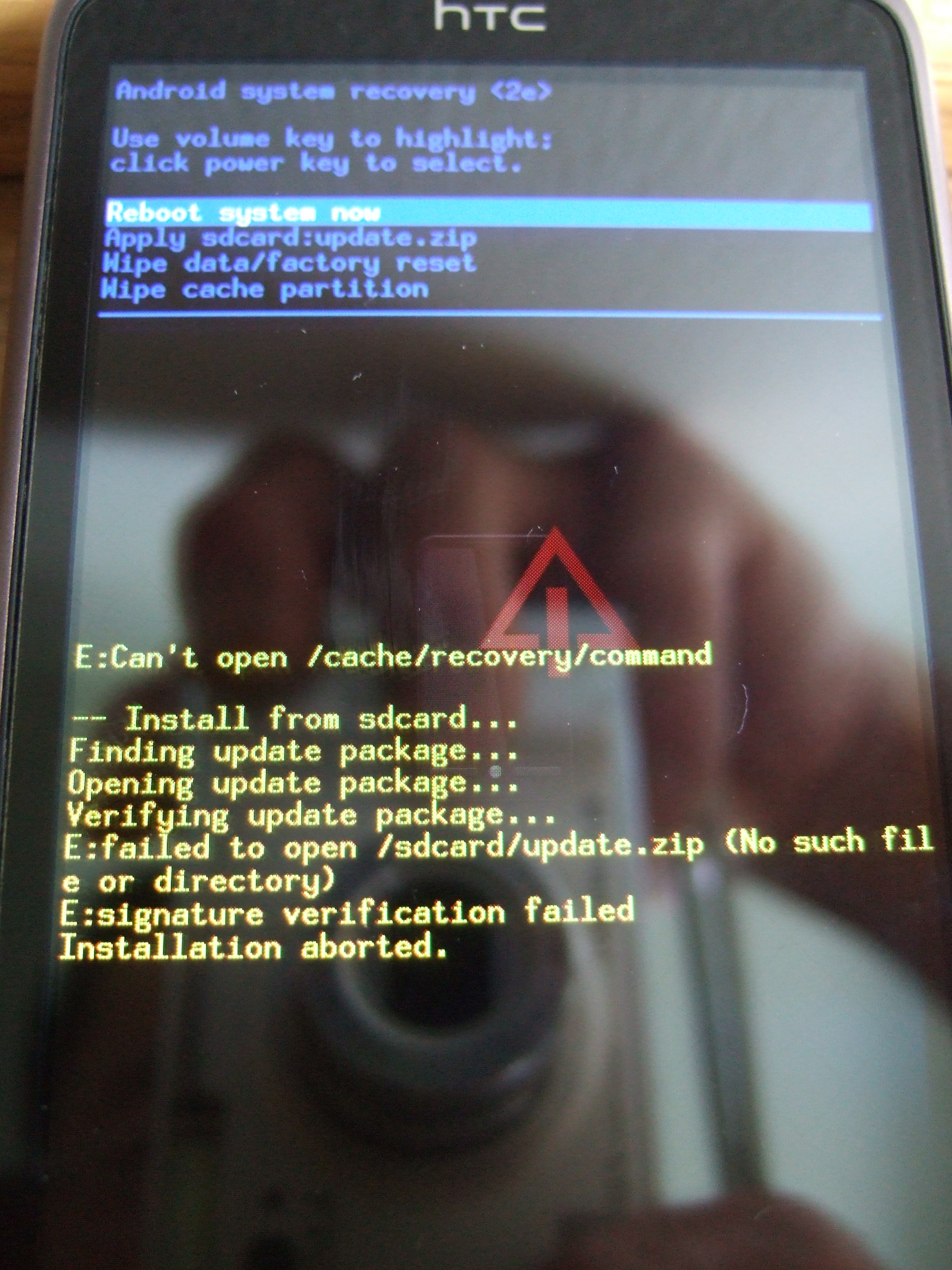

plumbtek Skrevet 9. august 2010 Skrevet 9. august 2010 plumbtek rename filen til bare update, uten zip prøvde det å jeg, men fortsatt samme feilmld. Du har ikke rootet telefonen tidligere? Funket ihvertfall fint for meg, sitter med android 2.2 her nå Gratulerer med 2.2 Nei jeg har ikke rootet telefonen. Men bør det være nødvendig da? Men det er akkurat som det er noe feil med minnekortet siden han ikke finner disk D. Noen som har vært borti dette eller. Litt dårlig bilde, men legger ved vedlegg av feilmld.
plumbtek Skrevet 9. august 2010 Skrevet 9. august 2010 bushwacker: Takk, funket som en drøm plumbtek: sikker på at ikke filen din heter update.zip.zip Fikk feilmeldinger jeg og inntil jeg endret til update.zip Sjekket, og dobbelt sjekket. Orginalt så heter fil: OTA_Bravo_Froyo_HTC_WWE_2.09.405.8-1.21.405.2_release4dua3bcrut4wrv30 (1).zip - ZIP archive, unpacked size 108 532 302 bytes Også har jeg da renamet den til update.zip, lagt den inn på minnekortet i mobilen. rett på kortet, og ikke i noen mapper.
