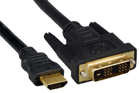

Itspersonal Skrevet 6. august 2010 Skrevet 6. august 2010 (endret) Men skjermen, Den har vel bare HDMI og VGA siden det er det som står på komplett? Komplett er ikke nødvendigvis spesielt presise med spesifikasjonene på varene. Det blir nok mye lettere om du forholder deg til skjermen din og ikke til det Komplett skriver. Skjermen din har DVI. Jeg har lagt ved et bilde av både HDMI og DVI. Den store er DVI og den lille er HDMI. Skjermkortet ditt har som tidligere nevnt både HDMI, DVI og Displayport utganger, så valget ditt er mellom DVI og HDMI. Begge disse to utgangene er helt glimrende. Endret 6. august 2010 av Itspersonal
