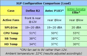

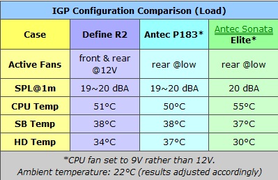

Du sier dere anmelder kabinett på en så objektiv måte som mulig, men likevel baserer dere støyvurderingen på deres subjektive meninger. Støy er svært vanskelig å anmelde objektivt, derfor bør vurderingene støttes opp av grundige støymålinger.
Grunnen til at jeg nevner dette er at dere har skrytt Fractal Designe Define R2 opp i skyene for lavt støynivå, likevel måler silentpcreview akkurat samme støynivå fra dette som fra P183...
It should be noted that the two Antec cases were tested with the CPU fan at 9V rather than 12V, which in our experience typically results in a 3~4°C increase in CPU temperature and about half a dBA less noise at the 20 dBA level. Also, both Antec cases were tested with a single fan in the rear exhaust position, a 120 mm Antec TriCool fan, which, even at low speed, is louder but more effective in cooling than a pair of Fractal 120 mm fans.
