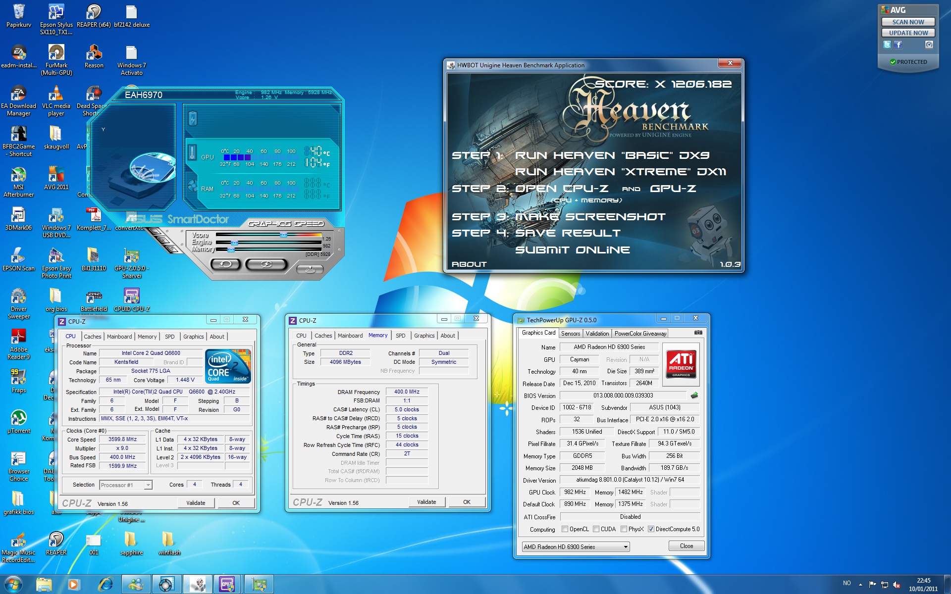

Kent -amdme- Skrevet 10. januar 2011 Skrevet 10. januar 2011 Har benchet litt i kveld, måtte tjene meg noen hwbot points Her er høyeste (til nå) score i HWBOT unigine xtreme dx11: gpu:982 mem: 1482 (5928) score: x1206.182

Kent -amdme- Skrevet 10. januar 2011 Skrevet 10. januar 2011 Fin klokk for stock det der Kent Takk er spent på hvor mye kortet kan klokkes når man får skikkelig voltregulering men.... hvorfor kan jeg kjøre igjenom xtreme med den klokken og ikke på basic??
Mydog Skrevet 10. januar 2011 Skrevet 10. januar 2011 Fin klokk for stock det der Kent Takk er spent på hvor mye kortet kan klokkes når man får skikkelig voltregulering men.... hvorfor kan jeg kjøre igjenom xtreme med den klokken og ikke på basic?? Funka det med å skru opp litt av hvert om hverandre?
Kent -amdme- Skrevet 10. januar 2011 Skrevet 10. januar 2011 Fin klokk for stock det der Kent Takk er spent på hvor mye kortet kan klokkes når man får skikkelig voltregulering men.... hvorfor kan jeg kjøre igjenom xtreme med den klokken og ikke på basic?? Funka det med å skru opp litt av hvert om hverandre? Tror det, men har ikke prøvd så mye egentlig... ble litt forbannet da jeg ikke greide å kjøre igjennom basic dx9 på 950/1450 og avsluttet hele greia sitter i sofaen med laptopen nå

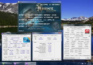

Cursio Skrevet 11. januar 2011 Skrevet 11. januar 2011 Har benchet litt i kveld, måtte tjene meg noen hwbot points Her er høyeste (til nå) score i HWBOT unigine xtreme dx11: gpu:982 mem: 1482 (5928) score: x1206.182 Har du et HD 6950 du også? 982 mhz er jammen ikke verst! Kjører du HD 6970-biosen da slik at du får høyere volt på core? Jeg hadde forresten samme problem som deg med hwbot heaven-benchmarken, "Run-time error '13': Type mismatch". For min del forsvant feilmeldingen så fort jeg endret Regional Settings -> Format til "English (United States). Jeg fikk x1161.583 på DX11-benchmarken med denne clocken og denne pcen, rimelig fornøyd! HD 6950 unlocked, 880/1375 mhz. Screenshot:

Kent -amdme- Skrevet 11. januar 2011 Skrevet 11. januar 2011 Har benchet litt i kveld, måtte tjene meg noen hwbot points Her er høyeste (til nå) score i HWBOT unigine xtreme dx11: gpu:982 mem: 1482 (5928) score: x1206.182 Har du et HD 6950 du også? 982 mhz er jammen ikke verst! Kjører du HD 6970-biosen da slik at du får høyere volt på core? Jeg hadde forresten samme problem som deg med hwbot heaven-benchmarken, "Run-time error '13': Type mismatch". For min del forsvant feilmeldingen så fort jeg endret Regional Settings -> Format til "English (United States). Jeg fikk x1161.583 på DX11-benchmarken med denne clocken og denne pcen, rimelig fornøyd! HD 6950 unlocked, 880/1375 mhz. Screenshot: Nei jeg kjører ekte 6970 tok ikke sjansen på å angre senere ellers.. bra score Angående det med og styre powertune...maks er ikke alltid best. Prøv deg litt frem:) Både på pluss 10, 15, 20 og 25. Det kan faktisk få bedre med 15 enn 25. Har faktisk ikke brukt powertune så mye etter at jeg la inn asus biosen. Kan kanskje være verd et forsøk

Cursio Skrevet 11. januar 2011 Skrevet 11. januar 2011 Har benchet litt i kveld, måtte tjene meg noen hwbot points Her er høyeste (til nå) score i HWBOT unigine xtreme dx11: gpu:982 mem: 1482 (5928) score: x1206.182 Har du et HD 6950 du også? 982 mhz er jammen ikke verst! Kjører du HD 6970-biosen da slik at du får høyere volt på core? Jeg hadde forresten samme problem som deg med hwbot heaven-benchmarken, "Run-time error '13': Type mismatch". For min del forsvant feilmeldingen så fort jeg endret Regional Settings -> Format til "English (United States). Jeg fikk x1161.583 på DX11-benchmarken med denne clocken og denne pcen, rimelig fornøyd! HD 6950 unlocked, 880/1375 mhz. Screenshot: ... Nei jeg kjører ekte 6970 tok ikke sjansen på å angre senere ellers.. bra score Angående det med og styre powertune...maks er ikke alltid best. Prøv deg litt frem:) Både på pluss 10, 15, 20 og 25. Det kan faktisk få bedre med 15 enn 25. Har faktisk ikke brukt powertune så mye etter at jeg la inn asus biosen. Kan kanskje være verd et forsøk Ah, jeg ser det nå ja, device id 6818 = HD 6970, device id 6819 = HD 6950. Jeg skjønner jo argumentet ditt, og takk for det! Hva har du volten på for å få en klokk på 982 mhz stabil? Hvilken spenning rapporterer Gpu-z under load? Holder kortet denne frekvensen i feks Furmark uten å begynne å throttle? Skulle jo nesten tro at kortet også throttler litt under hwbot-benchmarken også siden scoren din bare er 45 poeng høyere enn min...
