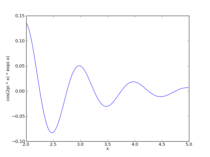

Her en annen type graf,med en kode jeg skrev om for gøy.
https://www.diskusjon.no/index.php?showtopic=800754&st=900
En rask demo.
import math
import pylab  #Matplotlib
#Create the x list data
#Arange() is just like range() but allows float numbers
x_list = pylab.arange(2, 5.0, 0.01)
#Calculate the y list data
y_list = []
for x in x_list:
   y = math.cos(2*math.pi*x) * math.exp(-x)
   y_list.append(y)
pylab.xlabel("x")
pylab.ylabel("cos(2pi * x) * exp(-x)")
pylab.plot(x_list, y_list, 'b')
pylab.savefig('Fig1.png')
pylab.show()

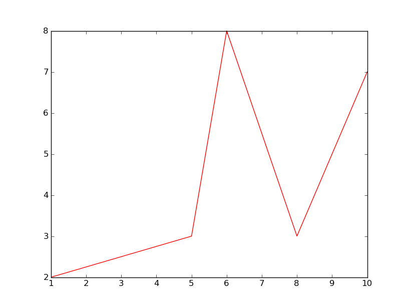

Jeg har både Y verdiene og X verdiene i et array. Grafen som skal tegnes er som den jeg har linka fra Netfondsm en linjegraf. med andre ord trekke rette streker mellom alle Y punktene.
Endret av Zic0
Har du ferdige verdier i array,bare en enkel demo.
x og y er array(java) kalles list python.
Graf som ligner på dine linker.
http://matplotlib.sourceforge.net/examples/pylab_examples/plotfile_demo.html
Matplotlib har veldig mange graf typer.
Kan brukes som nå vise en graf eller i en gui/webløsning.
Men skal du bruke java,må du se etter løsninger der.

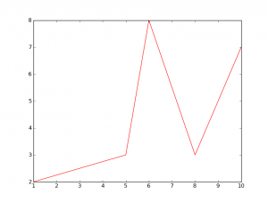

import pylab as pl
x = [1,5,6,8,10]
y = [2,3,8,3,7]
l = pl.plot(x,y,'r')
pl.show()
