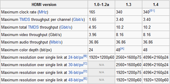

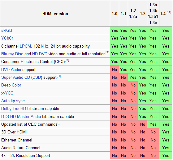

Dragavon Skrevet 18. juli 2010 Skrevet 18. juli 2010 (endret) Wikipedia Når du leser den artikkelen så ser du jo at kabler produsert for en lavere standard enn HDMI 1.3 ikkje er noen god ide, og nok vil kunne gi deg problemer som du beskriver. Eg har aldri sett noe slikt hos meg, men når eg kjøpte HDMI-kabler første gang var eg nøye med å kjøpe HDMI 1.3 kvalitetskabler garantert til å fungere til 1080p. Mine kabler. Ikkje, etter min vurdering, overdrevet dyre kabler Er enig i det Topguy skriver. Kjøp en god kabel produsert til HDMI1.3/1.4, så skulle man ikkje få problemer. Hvis noen mener årsaken ikke lå i de gamle hdmi kablene, hvorfor forsvant da problemene når jeg byttet til nye bedre kabler med høyere kapasitet? Ganske sikker på at årsaken var at de gamle kablene var en gammel HDMI-standard, ikkje at de hadde dårlig kvalitet. Tror helt sikkert at billige kabler produsert for 1.3/1.4 vil fungere godt hos deg. Selv legger eg litt penger i kabler, fordi eg tror litt dyrere kabler har litt bedre kvalitet på skjerming/kontakter/materialer/konstruksjon. Rett og slett at en litt dyrere kabel vil ha lenger levetid Endret 18. juli 2010 av Dragavon
