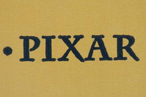

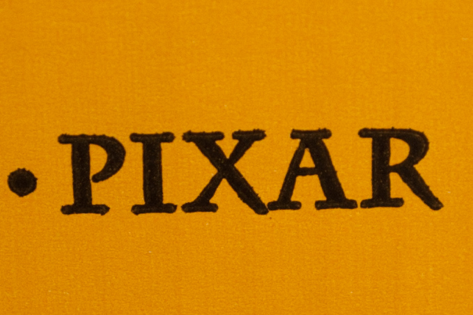

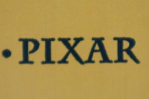

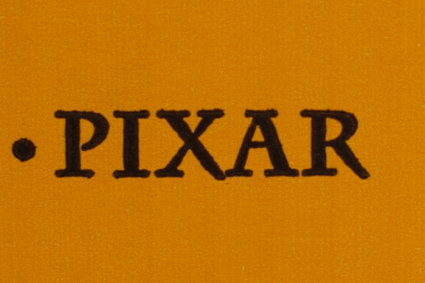

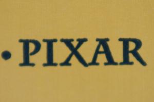

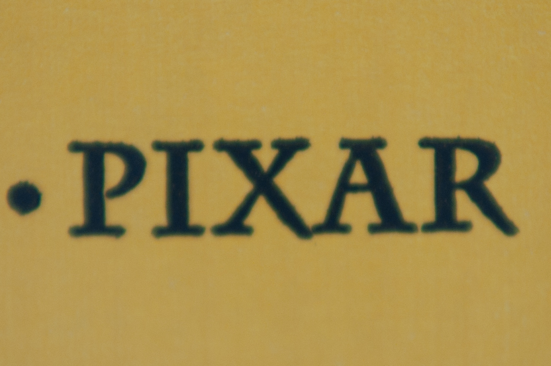

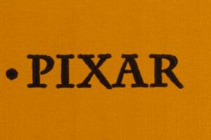

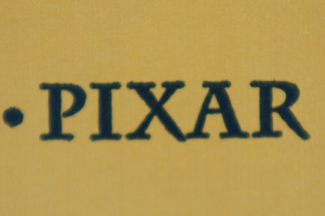

Jeg har tatt følgende bilder for å bevise at det er ett reelt problem. Kamera på stativ, speillås med selvutløser er brukt, motivet er helt flatt og parallelt med fokusplanet. Ingen justeringer i etterbehandling.
De to første er tatt med autofokus (AF-C, autofokus aktiveres kun med AF-ON, AF-ON holdes inne til fokusindikatoren lyser, kun midtre fokuspunkt er brukt og dette er plassert der hvor X'en og A'en nesten berører hverandre). Først med AF fine tune slått av:
AF fine tune slått på:
Manuell fokus i liveview:
Ja, hva skal man si? De to første bildene blir altså uskarpe fordi jeg ikke kan å bruke autofokusen? Hva er det jeg gjør feil da?
Ifølge den påståtte bransjekompisen din er dette kanskje nok ett objektiv uten feil, men kanskje de hadde byttet det uansett, bare for å være snill?

Jeg er ingen ekspert på dette området, men at noe er galt, er jo åpenbart.
Men hvorfor skal det på død og liv alltid være objektivet det er noe galt med?
Det nederste bildet viser jo med all mulig tydelighet at objektivet er fullt istand til å ta sylskarpe bilder, bare det blir fokusert riktig!
Et objektiv fokuserer ikke seg selv; det er avhengig av at enten kamera, eller du, fokuserer det.
De to øverste bildene viser at kamera ikke klarte jobben godt nok, mens det nederste viser at du klarte det manuellt.
Hadde objektivet vært problemet skulle jo ikke du heller ha klart å få det til å ta skarpe bilder...

Jeg tror ikke feilen ligger i kamerahuset, det fokuserer nemlig utmerket med mine andre to objektiver, som begge er produsert av Nikon selv.
AF-S 50mm:
14-24mm (ikke så lett å oppdage fokusfeil på dette ettersom fokusplanet er ganske dypt, men på 24mm fokusert til nærgrensa bør det være synlig uansett):
Begge tatt med autofokus og uten AF fine tune. Oppnådde ingen forbedring med manuell fokus på noen av dem.
