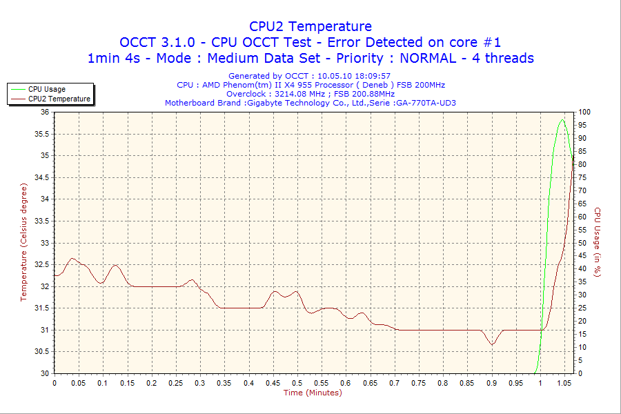

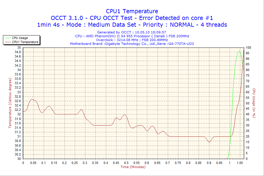

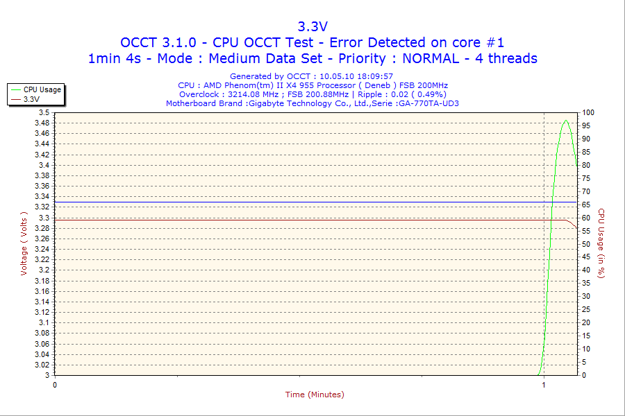

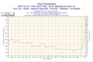

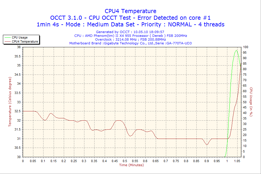

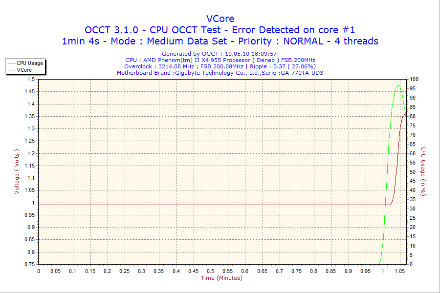

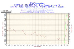

Wald Skrevet 9. mai 2010 Forfatter Skrevet 9. mai 2010 Bruker en 8-pin til CPU, om jeg husker rett. Tok nettopp en test på det OCCT-programmet. Var en error på CPUen. Først kom der opp at der var feil på Core#0. Jeg kjørte igjen, og da kom det opp at der var feil på Core#2. Holder på å kjøre gjennom resten av testene, se om jeg får noen flere errorer. Men dette tyder vell på at det er CPUen som ikke fungerer.
ask99 Skrevet 10. mai 2010 Skrevet 10. mai 2010 Post loggene/bildene som occt laget etter test! Kanskje noen bios innstillinger hjelper, så cpu blir stabil!

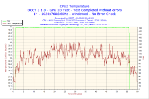

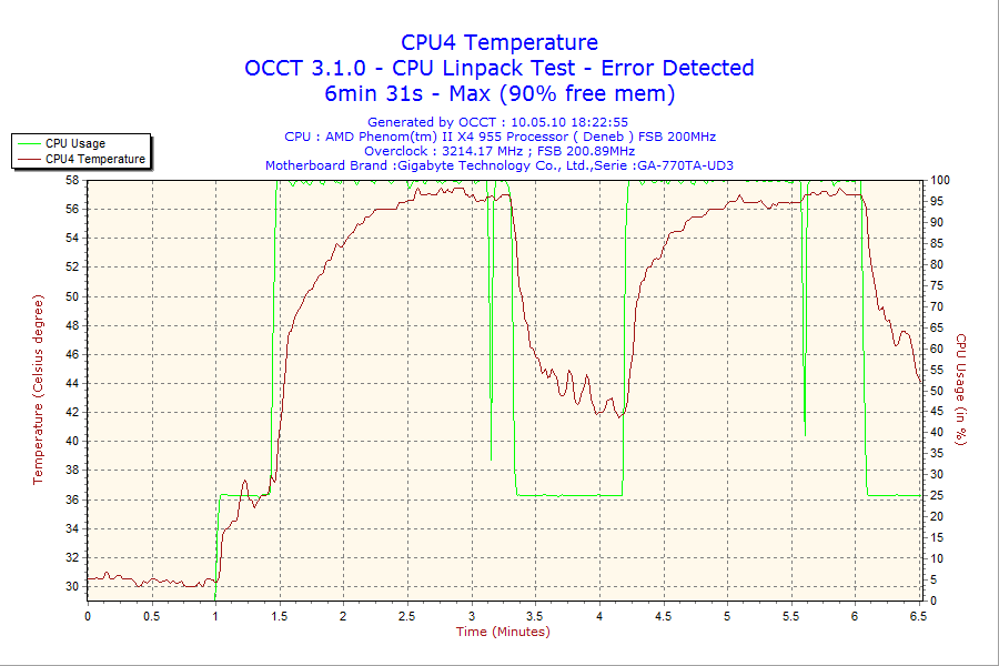

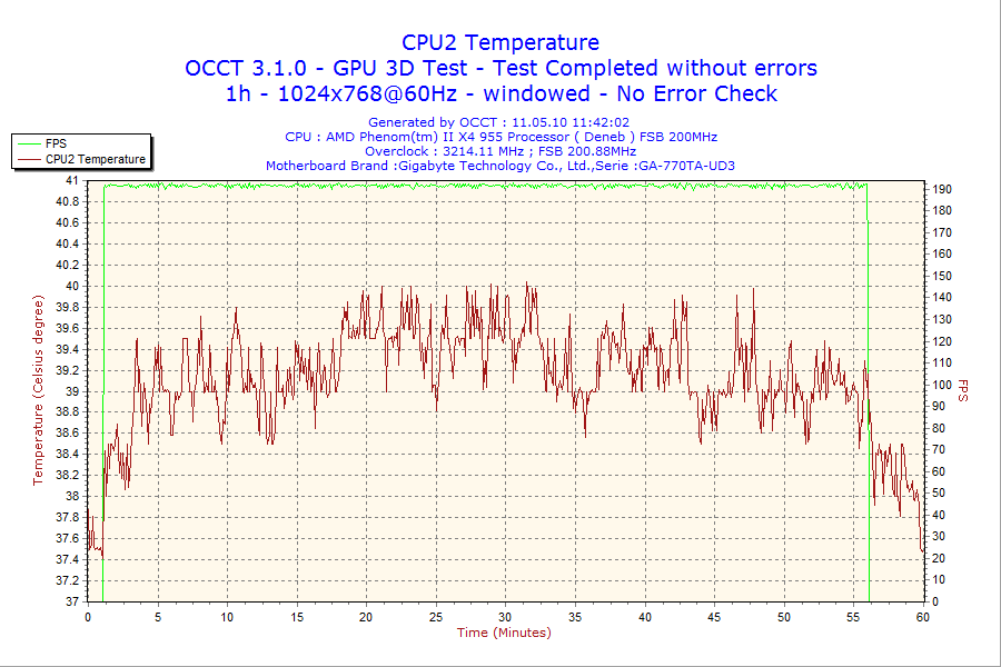

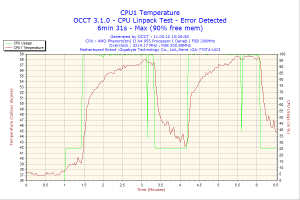

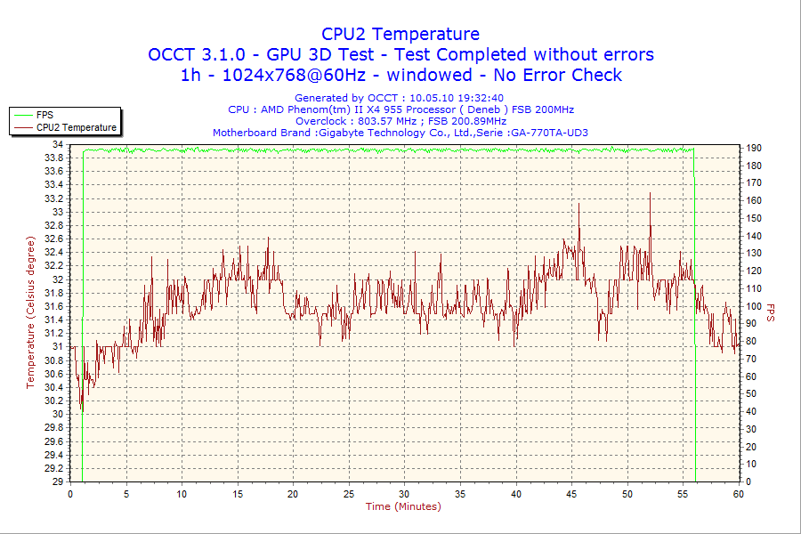

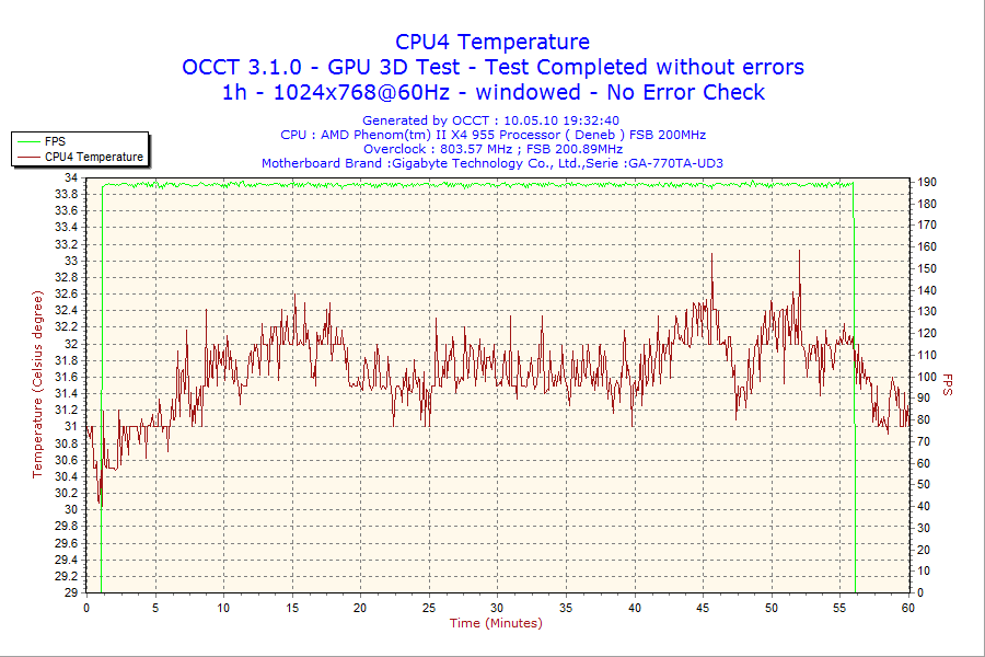

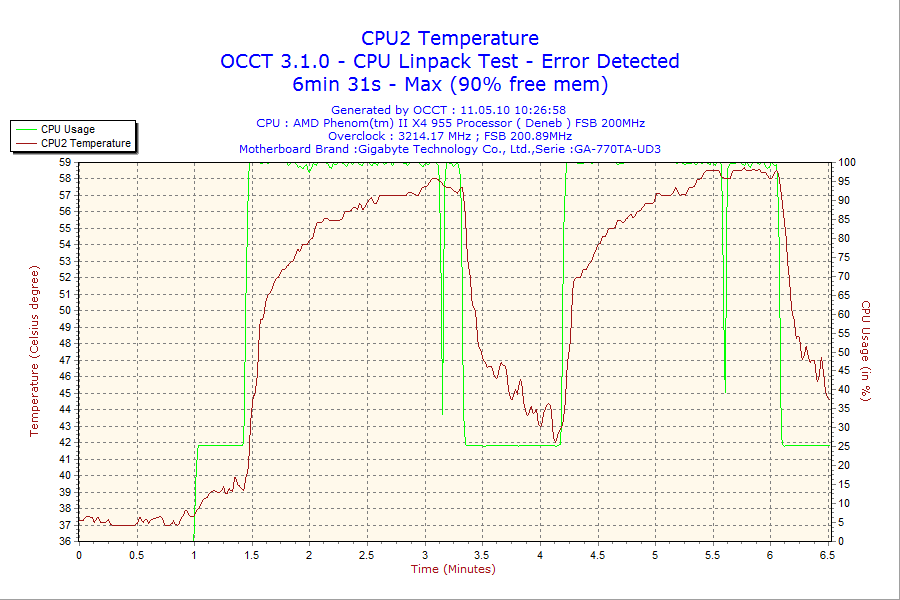

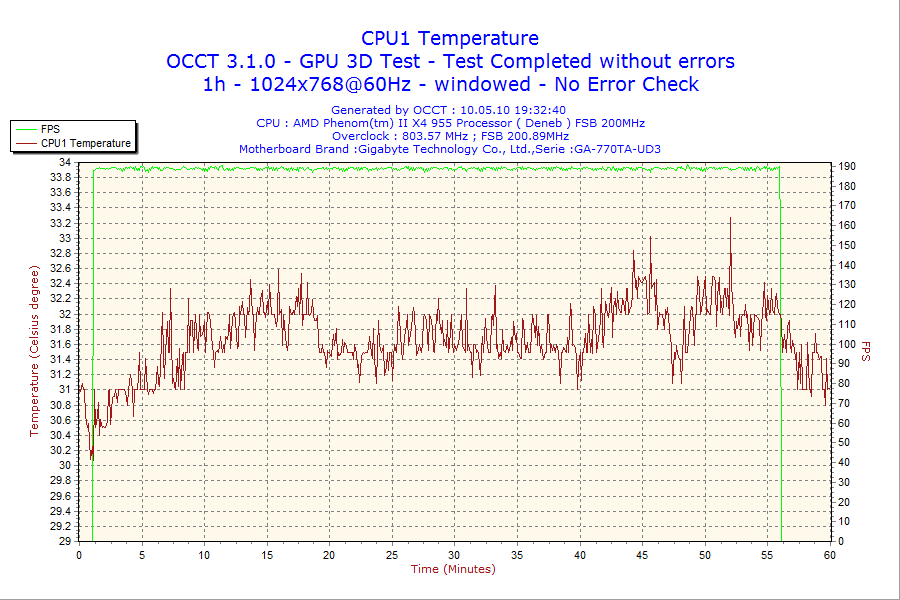

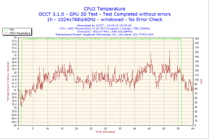

ask99 Skrevet 10. mai 2010 Skrevet 10. mai 2010 Det var litt merkelig resultat du fikk på cpu:occt testen. Det må være en bug i occt pga win7, ser temp på core, går opp til 100'C, i løpet av 5s. noe som ikke er mulig, når core temp aldri er over 58'C i de 6min. av linpack testen, som er tøffere enn cpu:occt. Du må ikke kjøre noen andre temp måle program samtidig med occt, feks hwmonitor osv. pga konflikt med occt. Ser det gikk greit i skjermkort testen, 1 time uten problem, men ser at cpu klokker helt ned til 800MHz, vet ikke om det er normalt på Phenom II X4 955, men vi prøver å skru av strømspare funksjon. Trykk gjevnlig på Del i oppstart av pc'en, så du kommer inn i bios. Gå til Advanced BIOS Features, se at AMD C1E Support er "Disabled", og AMD K8 Cool&Quiet control må du vel sette til "Disabled", og gå til Save & Exit Setup, Save to CMOS and EXIT trykk "Y" Prøv en ny test med linpack, og post resultatet!

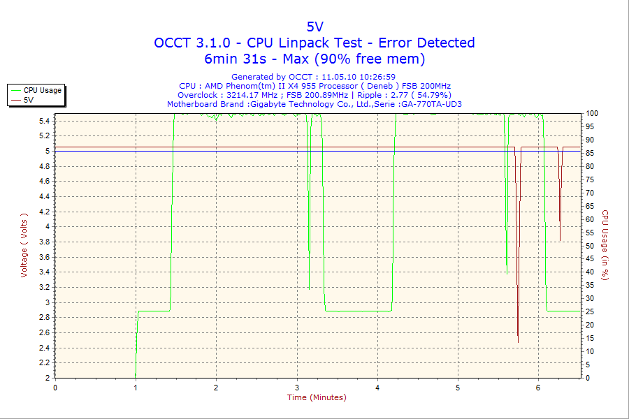

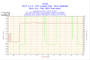

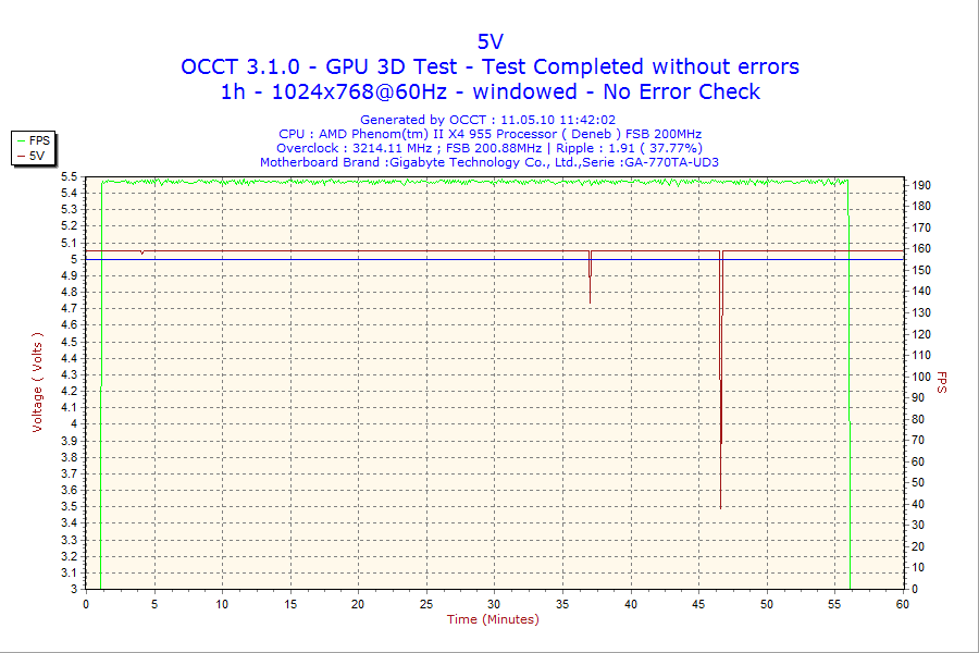

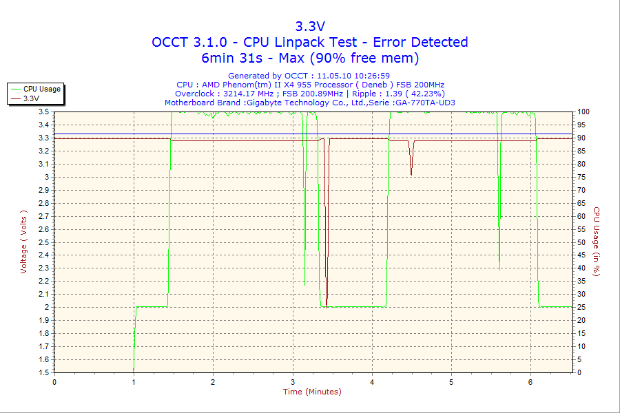

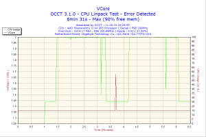

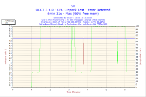

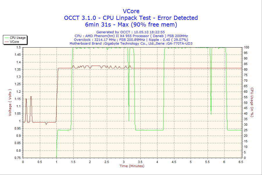

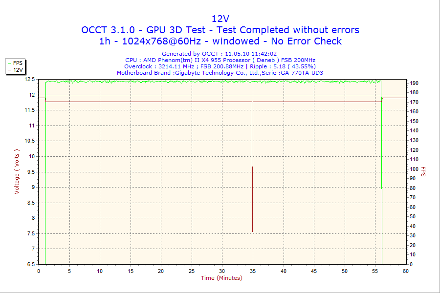

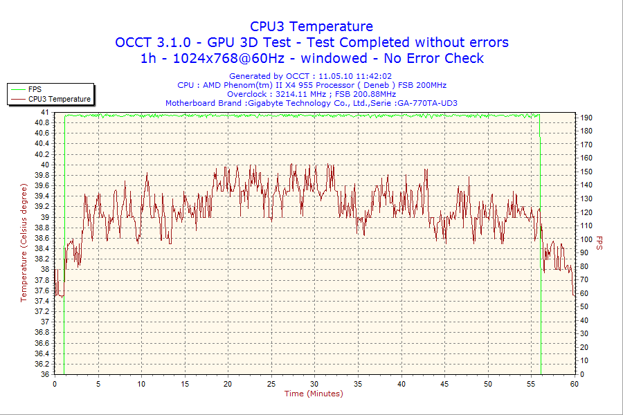

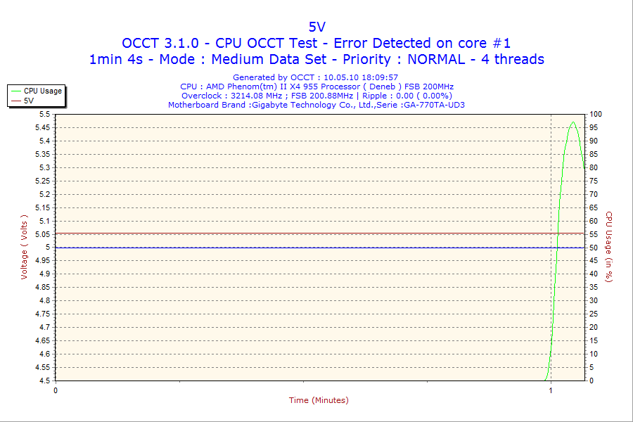

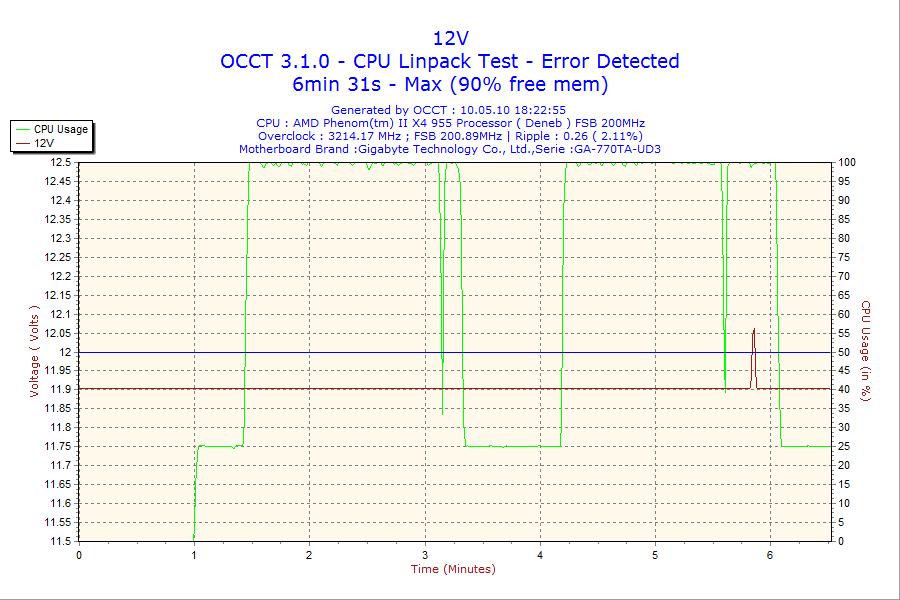

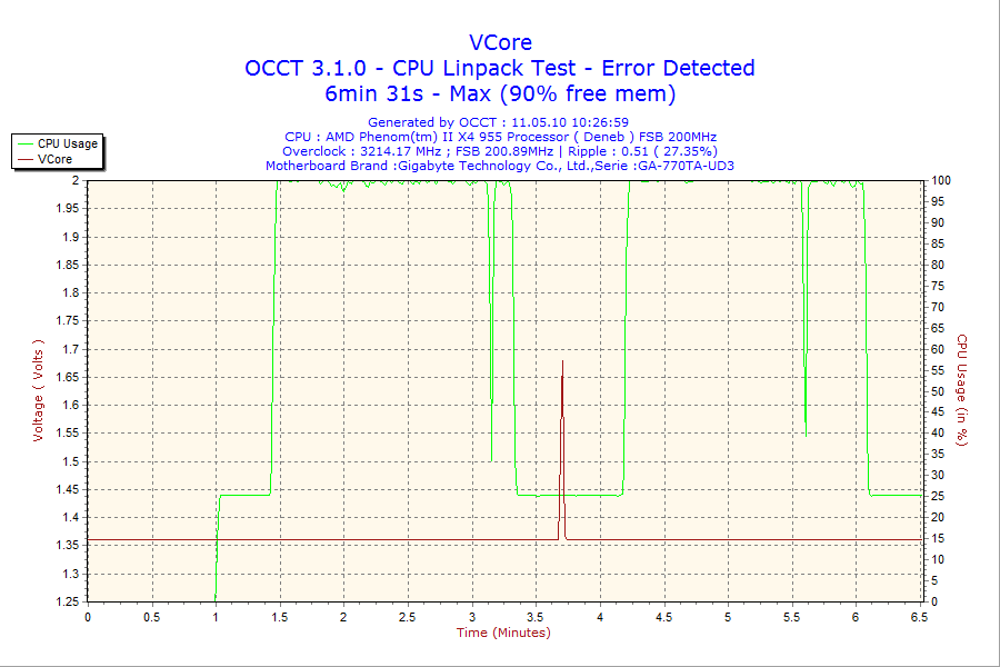

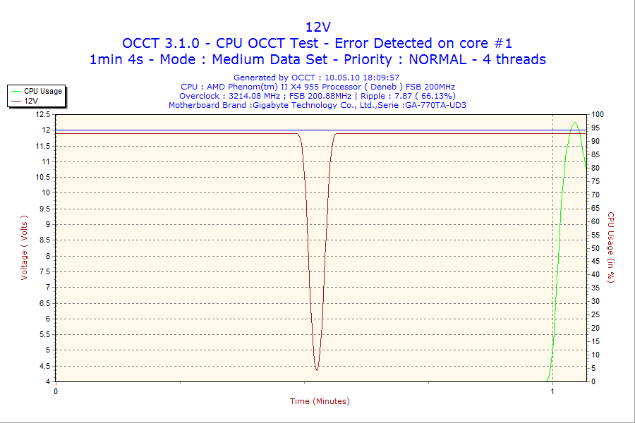

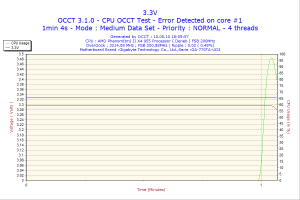

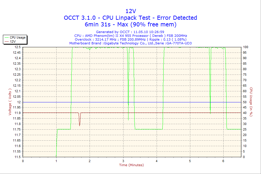

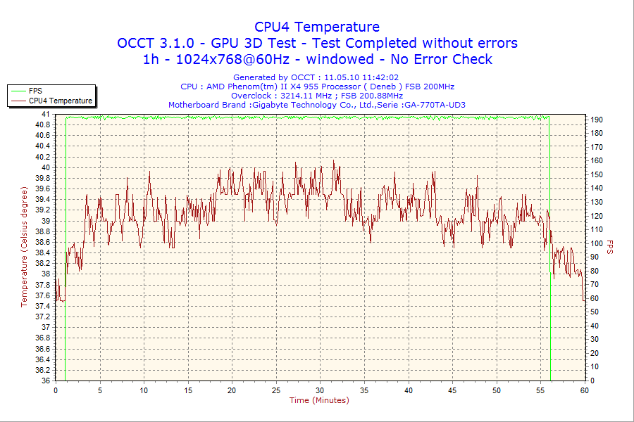

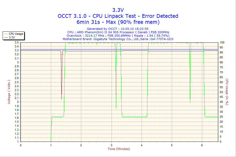

Wald Skrevet 11. mai 2010 Forfatter Skrevet 11. mai 2010 (endret) Mulig jeg tar feil nå, men CPU-tempen går da ikke til 100 på noen av bildene? Her er nye resultatene etter jeg slo av de tingene i BIOS. Endret 11. mai 2010 av Wald

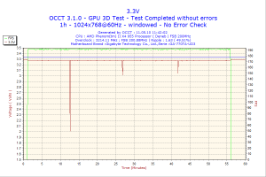

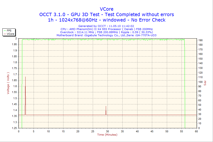

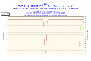

ask99 Skrevet 11. mai 2010 Skrevet 11. mai 2010 Mulig jeg tar feil nå, men CPU-tempen går da ikke til 100 på noen av bildene? Du har rett i det, så litt feil i går! Man kan ikke helt stole på software målinger, men registrerte noen voldsomme rippel(spennings dropper/økninger) på 3.3V, 5V og 12V, til og med et kjempe hopp på vcore! Jeg så det i går også, men ville at du skulle teste med fast klokking på cpu og vcore først! Enten er målingene i occt tull, eller feil på psu, eller feil med nettet(230V AC) der hvor pc'en er tilkoblett. Du har ikke en annen psu å prøve? Er det noe termostat/tids styrt utstyr på samme sikringskurs som pc'en?(eks en ovn, varmkabler osv.) Bor du på landet eller i by? Opplever du at hele installasjonen i huset, har spennings dropper? Men samtidig er det litt merkelig at gpu testen går bra, selv om du har en dropp ned til 7.5V på 12V. Det hadde vært kjekt å funne ut av rippel problemene, før du feks prøver å justere opp vcore, eller klokker ned cpu
