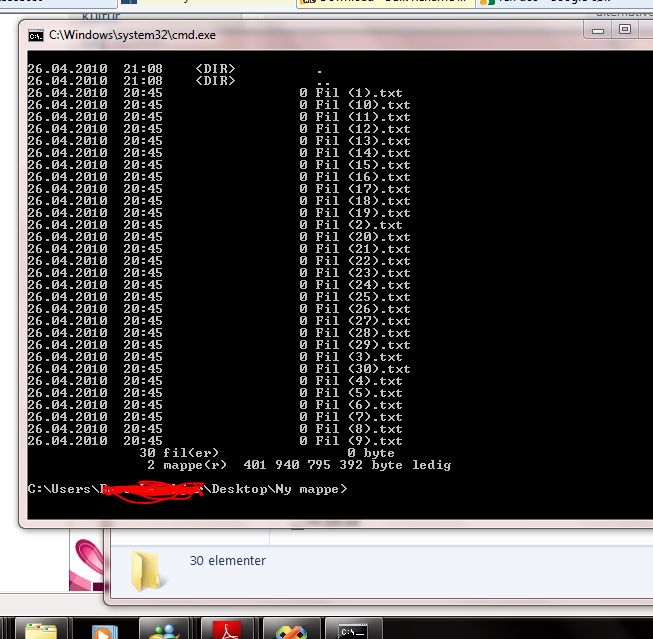

"Rename" i DOS eller liknende program.
Trenger en forklaring på hvordan jeg skal gå frem for å gi nytt navn til en lang liste filer:
Eks:
osv
cmd sorter ikke korrekt ellers. Vedlagt bilde forklarer bedre.
Har lekt meg litt med ren kommandoen, men blir ikke klok nok til å løse dette problemet. :hmm:
CMD sorterer ikke. CMD er et komanndovindu. Og viser ingenting. men DIR-komandoen sorterer etter det du spesifiserer. Dir /on sorterer på navn, Dir /od på dato. I ditt vedlagte bilde er filnavnene sortert alfabetisk. Det betyr at (1)* kommer foran (10)*.
I ditt bildet har du et antall txt-filer som alle er tomme (null bytes) men er korrekt sortert.
rREN-kommandoen kan endre filnavn på xfiler med navn (1).txt; (10).xt etc til f.eks. bild(1).txt; bild(10).txt etc:
ren (*.txt bild(*.txt
