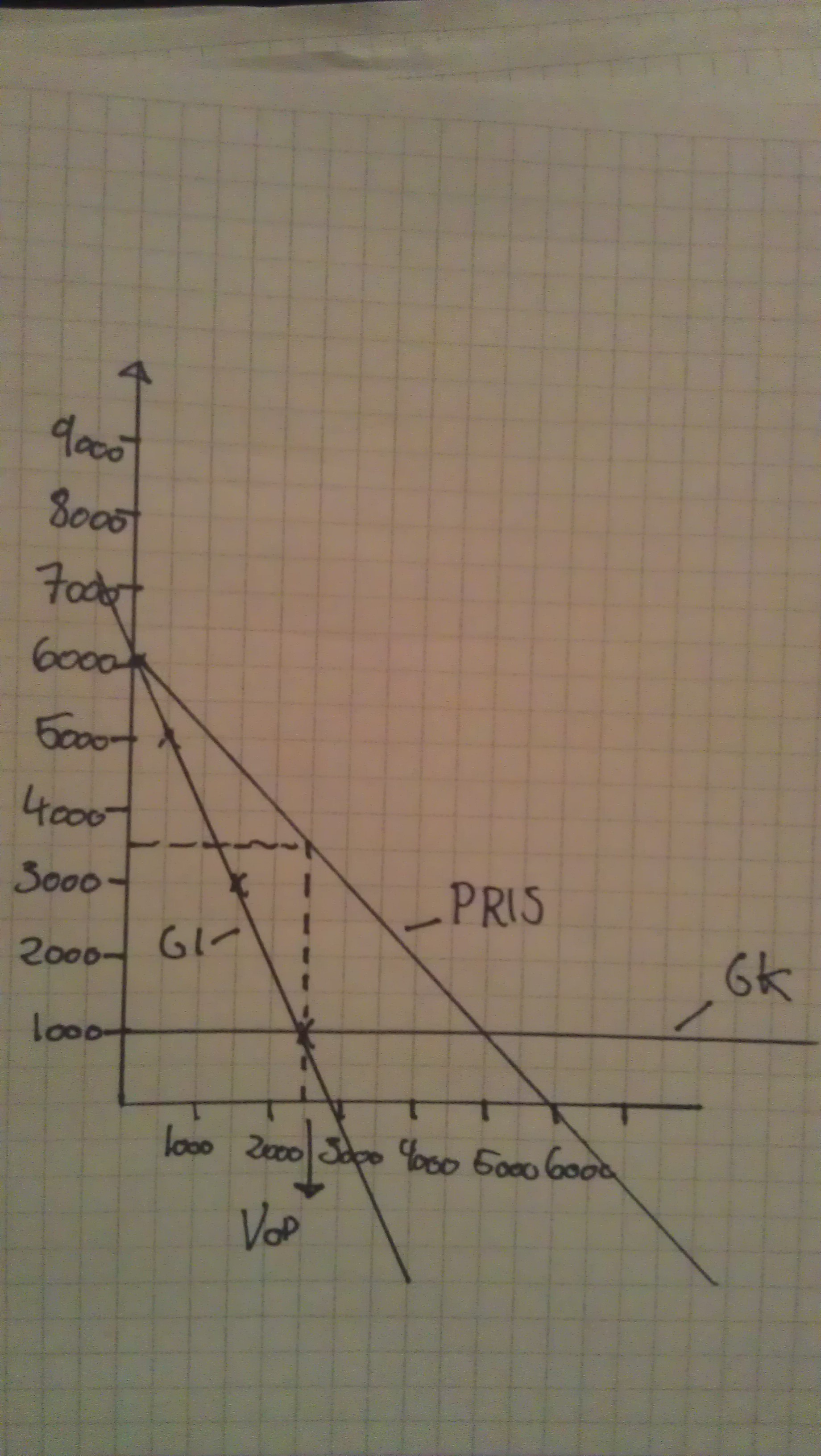

Kan noen forklare hvordan man tegner enhetsdiagram med kurver for GI, GK og salgspris? Skal finne vinningsoptimal mengde og beregne maksimalt overskudd.
Skal GK plottes inn med formelen FK + GK * enheter?
Skjønner dette med at GK = GI er mest lønnsomhetsoptimalt kvantum, men hvordan få dette frem i et diagram når man bare utifra å se på informasjonen kunne antatt at det var ved 3000 enheter, men svaret er 2500 enheter.

Jeg suger på å forklare uten å vise selv, men anyway: Når GK er fast vil denne bli som en vannrett strek ut fra y-aksen i diagrammet. Verdiene for GI plotter du inn intervallet mellom produksjonsnivåene (altså ved 1500, 2500, 3500 osv.) og priskurven treffer alltid x-aksen dobbelt så langt ut som GI-linjen. Håper det vr til litt hjelp, hvis ikke er det sikkert noen som er bedre på å forklare enn meg.

Hvor springer den vannrette linjen ut fra y i denne oppgaven? Er det FK + Grensekostnad?

Men GK springer ut fra 1000kr på y-aksen i denne oppgaven (GK(det det koster å produsere flere enheter) er konstant 1000kr uansett økning av produsert mengde)
Og GI, som er det man tjener på å produsere flere enheter, vil bli 5000kr ved 500 produserte enheter, 3000 ved 1500 produserte enheter, 1000 ved 2500 produserte enheter osv.(ikke spør meg hvorfor det er slik, det husker jeg ikke :p)

Tusen takk for hjelp :) Fikk tegnet inn nå, men om du gidder å poste et bilde iløpet av dagen så er det veldig bra! :)
Sånn mener jeg det skal se ut, slik det fremgår av de opplysningene du har skrevet. Ikke helt 100% nøyaktig, men det gir forhåpentligvis ett bilde av hvordan det skal gjøres. Enheter på x-aksen og kroner på y-aksen.
Genialt, nå skjønte jeg det :) Tusen takk for at du tok deg tid!
