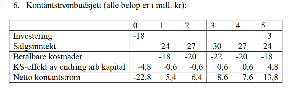

Gennaro Skrevet 7. desember 2014 Skrevet 7. desember 2014 (endret) Hmm, da får jeg -0.5034 CF -> CF0 6000-650 -> Enter -> CO1 -650 -> Enter -> FO1 9 -> Enter -> IRR -> CPT Blir 1,8252 her Endret 7. desember 2014 av Gennaro 1

TheNarsissist Skrevet 7. desember 2014 Skrevet 7. desember 2014 Et fem-årig investeringsprosjekt forventes å gi følgende salgsinntekter per år målt i mill. kr: 24, 27, 30, 27, 24. Betalbare driftskostnader forventes per år å bli (målt i mill. kr): 18, 20, 22, 20, 18. Prosjektet krever innkjøp av et varig driftsmiddel ved oppstart. Denne investeringsutgiften antas å utgjøre kr 18 mill. Antatt salgsverdi for driftsmiddelet ved utløpet av prosjektperioden er kr 3 mill. Driftsmiddelet avskrives lineært med 20 % av avskrivningsgrunnlaget per år. Arbeidskapitalen ved inngangen til hvert år forventes å utgjøre 20 % av salgsinntekten i slutten av året. Se bort fra skatt. Sett opp et budsjett for prosjektet som er relevant i forhold til å beregne prosjektets nåverdi. Hvordan har de kommet frem til KS-effekt?

Gennaro Skrevet 7. desember 2014 Skrevet 7. desember 2014 0,20 * 24 = -4,8 0,20 * 3 = -0,6 0,20 * 3 = -0,6 0,20 * 3 = 0,6 0,20 * 3 = 0,6 0,20 * 24 = 4,8 Nedgang i salgsint gir positiv effekt på KS. Og motsatt. 1
