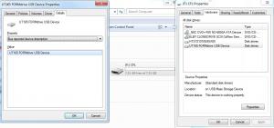

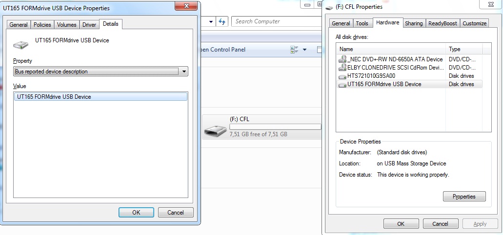

Jeg fant frem et par av pinnene for å sjekke litt nærmere. Når jeg obduserte minien så jeg at den var brukket på midten, men rammen som selve chippen sitter i var like hel. Selv gummien var som ny.
Den andre er en vanlig 8GB Voyager. Etter å ha kranglet med en tosk av en tekniker hos Corsair ble jeg litt ekstra ivrig. Han påsto hardnakket at det ikke lot seg gjøre å flashe firmware, og at jeg måtte fylle ut et RMA-skjema. Maken til tull.
Etter litt research og en del timer med utprøving av diverse diagnose og rescue-verktøy, noe som forøvrig var litt av en prøvelse med Win7, lysnet det.
Først fikk jeg flashet firmware i kontrolleren slik at den ble oppdaget riktig i Windows, deretter måtte jeg finne riktige verdier å mate den med for å få riktig størrelse, spenninger osv.
Nå er den frisk som en fisk, men den bærer ikke lenger navnet Corsair. Etter alt det slitet fortjente jeg å navngi den. Skulle bare mangle.
Hadde bare Corsair sendt meg programmet og en config-fil hadde det hele vært gjort på 10min, toppen. Isteden maser de om low-level format, SD-Card.org format, HD-Bench software og gud vet.
Nå måtte jeg riktignok modde selve USB Mass Storage device driveren til Microsoft for å få flashet, men jeg synes fortsatt de kan la de som er villige til å risikere litt blåaktig skjerm få lov til å prøve.

Du har et poeng, for når jeg søkte etter løsninger fant jeg mange andre med tilsvarende problem. Gode svar var det heller dårlig med.
Jeg kan godt skrive en artikkel, eller i det minste en guide. Problemet er bare det at dette var min første titt på flash-basert lagring, og det er mye å sette seg inn i.
Jeg tror heller ikke verktøyet jeg brukte til å flashe vil fungere på andre minnepinner en akkurat de som bruker USBest kontroller.
Det første jeg trenger er minnepinner. Uten det blir det vanskelig å ta for seg noe mer en akkurat Flash Voyager. Det blir ikke aktuelt å kjøpe inn en av hvert slag, så jeg er avhengihg av hjelp til å få tak i noen.
Om noen har defekte/delvis defekte pinner liggende så må de gjerne sende dem til meg. Med litt flaks kan jeg returnere noen av dem i fungerende stand, men her gir jeg ingen garantier.
