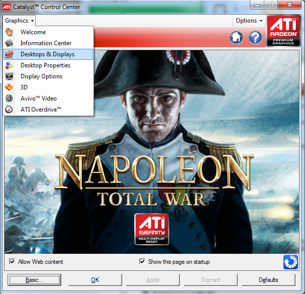

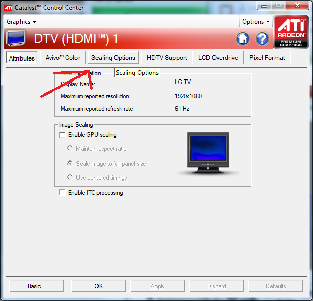

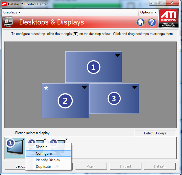

Flimzes Skrevet 8. april 2010 Skrevet 8. april 2010 (endret) Dette spørsmålet kommer minst en gang om dagen, hvorfor har jeg sorte kanter rundt bildet på tven min, jeg har koblet til med hdmi. Dette kommer av at ati har satt default å underscanne (nedskalere) bildet med 8%, hvem vet hvorfor. Uansett, løsningen er helt enkelt, å skru av dette. du åpner catalyst control center. Trykk på Desktop & Displays Deretter høyreklikker du på det lille bildet av tv-skjermen lengs ned på bildet, og trykker på configure Så finner du fanen som heter scaling options Og til sist drar du underscan-slideren til 0% Om ikke dette fungerer, prøv det som er beskrevet i posten her: https://www.diskusjon.no/index.php?showtopic=1219479&view=findpost&p=16170454 Endret 6. september 2010 av Flimzes 1

Vetikkeheltjeg Skrevet 23. mai 2010 Skrevet 23. mai 2010 Jeg er på scaling options. Men jeg klare ikke å bevege på på den Underscan <----> Overscan tingen :/

Skyb3rt Skrevet 3. september 2010 Skrevet 3. september 2010 Tusen takk for dette! Men jeg har ett problem forsatt! Jeg fikk vekk det stygge svarte stripene, men med HDMI kabel trodde jeg det skulle være kjempe bra kavilitet, og full HD kvalitet(???) Men det ser jo ut som skjermen er ødelagt! Det er elendig kvalitet på den! NB: Med VGA kabel er det mye bedre kvalitet Noen forslag? Det kan vell ikke være pixel feil siden VGA er så mye bedre? Skjermkort: XFX Radeon HD 5750 1 GB GDDR3. Skjerm: BenQ E2220HD.(Skjermen er rundt en uke gammel) 1

Skyb3rt Skrevet 5. september 2010 Skrevet 5. september 2010 Tusen takk for dette! Men jeg har ett problem forsatt! Jeg fikk vekk det stygge svarte stripene, men med HDMI kabel trodde jeg det skulle være kjempe bra kavilitet, og full HD kvalitet(???) Men det ser jo ut som skjermen er ødelagt! Det er elendig kvalitet på den! NB: Med VGA kabel er det mye bedre kvalitet Noen forslag? Det kan vell ikke være pixel feil siden VGA er så mye bedre? Skjermkort: XFX Radeon HD 5750 1 GB GDDR3. Skjerm: BenQ E2220HD.(Skjermen er rundt en uke gammel) Dette er garantert en innstilling i skjermen, da jeg antar at ikke hele bildet får plass når du stiller slideren på 0%. Prøv å se om du kan velge pc eller lignende i menyene. Jeg fikk det til! Dette var også en retarda setting i Catalyst Control Center. Løsning: 1. Når du er på bilde tre så går du på fanen som heter "Pixel settings". 2. Så går du på den drop down menu tingen og velger: "RGB 4:4:4 Pixel Format PC Standard (Full RGB) 3. Apply>OK 4. Fiks feridig! Du kan kanskje legge dette til i første post med bilder osv. Det er sikkert ikke bare jeg som får dette poblemet.
