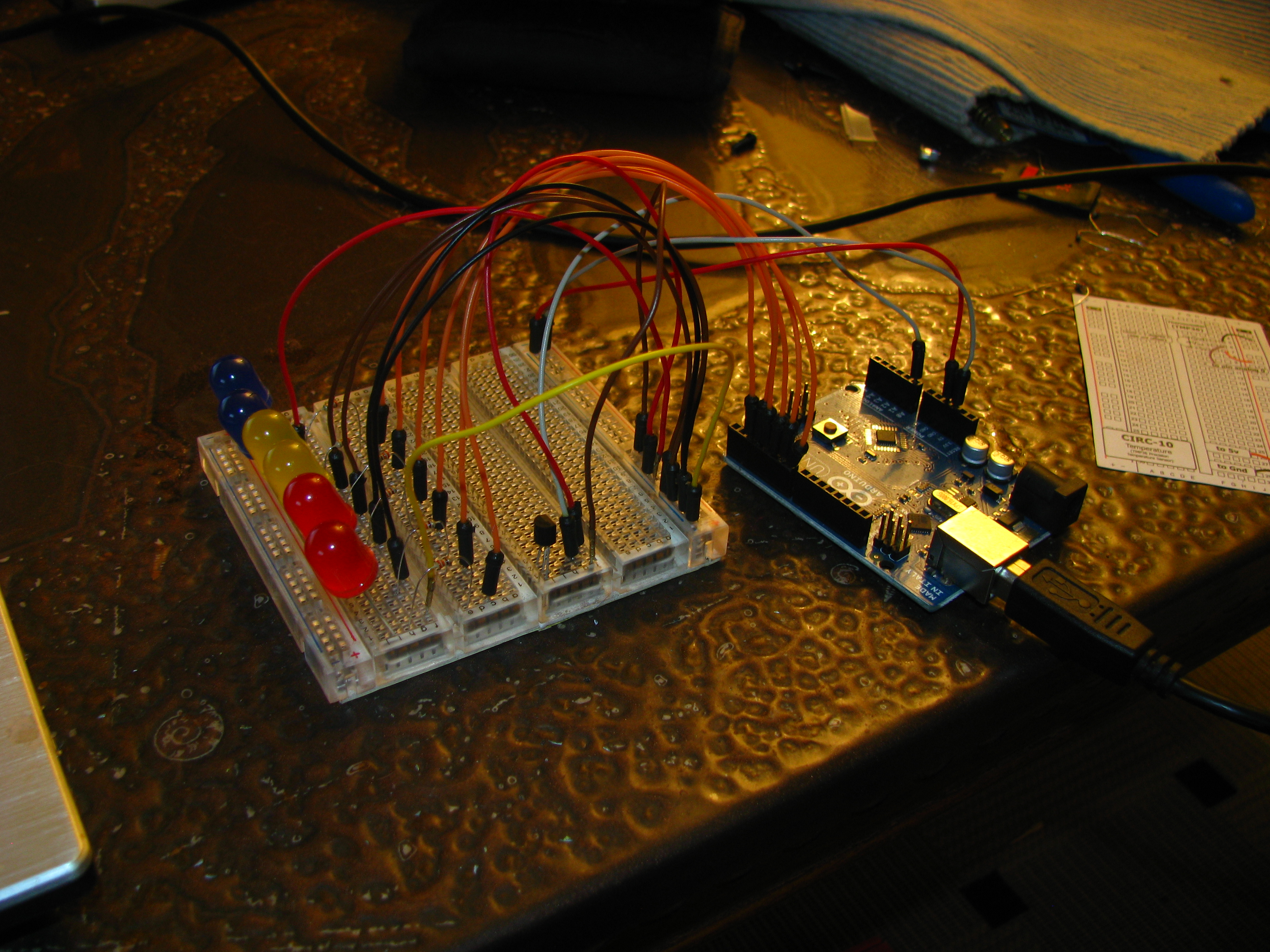

Canaldigital hadde som vanlig noe feil så har vært uten internett siden igår mårrest, så da ble jeg sittende å prøve litt selv uten hjelp av internett, prøver fortsatt å lyse noen led lys etter hvor mange grader det er, denne koden er forenklet da jeg bare skulle se om jeg fikk det til først, så her prøver jeg bare å få et lys til å lyse når tempraturn er over 120c (tempratur måleren viser helt feil tempratuerer, derfor den skal lyse etter 120c :p)
const int temppin = A0;
const int ledPin = 2;
void setup() {
pinMode(0, INPUT);
int ledState = LOW; // put your setup code here, to run once:
Serial.begin(9600);
void loop() {
pinMode(ledpin, OUTPUT);
if (A0 >= 120) digitalWrite(LEDpin 2, HIGH);
fikk ikke dette til å funke, regnet ikke med det heller, men noen pointers?
så det jeg vil fåtil er at: når temperaturn er under 20c så skal det første blåe lyse lyse, under 15, så skal det adre blået lyse lyse. over 20 så skal den gule led lyse lyse, 25 så skal det andre gule lyse lyse, over 30 så skal det første røde lyse lyse, over 35 så skal begge røde lysene lyse, sjønner?

ja jeg får gjøre det, ser endringene du gjorde, funker nå :p nå må jeg bare få resten av ledlysene til å lyse som de skal å, burde vel ikke være for vanskelig tror jeg :p
men, trodde det bare var å skrive:
const int ledPin = 4; // Gult lys 25c - 29c
const int ledPin = 5; // Gult lys 20c - 24c
const int ledPin = 6; // Blått lys 15c - 19c
const int ledPin = 7; // Blått lys 10c - 14c
osv, men det jikk jo ikke, pluss at det står jo: if (A0 == 24.71)
digitalWrite(ledPin, HIGH);
han hvet jo ikke vilket led lys som ska lyse nå.
Enda en ting, fungerer ikke helt som det skal, hvis jeg har: if (A0 < 26) Så lyser lyset hele tiden, prøvd flere forsjellige Comparison Operators som dem kalte det, men er det samme der, enten lyser den hele tiden, eller ikke i det store å det hele
Endret av Formula90

Så, jeg har 6 led lys som skal lyse etter hvilken tempratur det er, denne koden så har jeg bare et lys, bare for å få det til å virke, så etter på så kan jeg legge til resten. sånn som det er nå, så lyser dioden hele tiden uansett temperatur. når den egentlig kun ska lyse når x <= y (x is less than or equal to y) altså hvis temperaturn er mindre en 25 grader.
under ser du hvordan det vil være til sluttt, hvilket lys som skal lyse til hvilken temperatur.
const int ledPin = 2; // Rødt lys 35c - 40c
const int ledPin = 3; // Rødt lys 30c - 34c
Ok, jeg ville deklarert temperature først, og kun da.
Så vil jeg også kalt led pinnene for noe mer beskrivende red, yellow.green osv.
Har flyttet selve innlesingen av temp. til først i sløyfen, og lagt prøvingen av tilstanden
etter det.
Fungerer dette?
float temperature = 0;
int temperaturePin = 0;
int redLedPin = 5; // Rød diode 35c - 40c
int ledState = LOW;
void setup()
pinMode(redLedPin, OUTPUT);
Serial.begin(9600);
void loop()
temperature = getVoltage(temperaturePin);
temperature = (temperature - .5) * 100;
if (temperature <= 25)
 digitalWrite(redLedPin, HIGH);
else
 digitalWrite(redLedPin, LOW);
Serial.println(temperature);
delay(500);
float getVoltage(int pin)
return (analogRead(pin) * .004882814);
