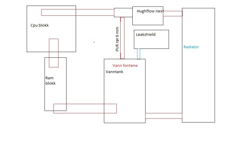

idleman_2 Skrevet 26. juli 2021 Skrevet 26. juli 2021 (endret) Tenkte å sette inn et PUR rør med innerdiameter 6 for Vannfontene i tanken. For at dette skal bli penest mulig så må jeg ta ut vann foran kjøleblokkene. Vil vel ikke tro at dette vil påvirke kjøleytelsen til systemet ? PUR røret har innerdiameter 6 mm, mens rørene ellers er 16/12 mm. Kan justere vannmengde til vannfontene med å bruke noe som klemmer på PUR røret. Hva tenkere dere om denne løsningen ? Vannflyt da blir Vanntank -> radiator -> highflow next -> T-kobling * T-kobling -> cpu -> ram -> vanntank T-kobling -> Vannfontene(vanntank) Endret 26. juli 2021 av idleman_2
Selle Skrevet 26. juli 2021 Skrevet 26. juli 2021 Hvis jeg forstår deg rett ønsker du at en del av vannet skal gå utenom radiator og direkte til tanken? Hørtes ut som en ganske dårlig ide..
