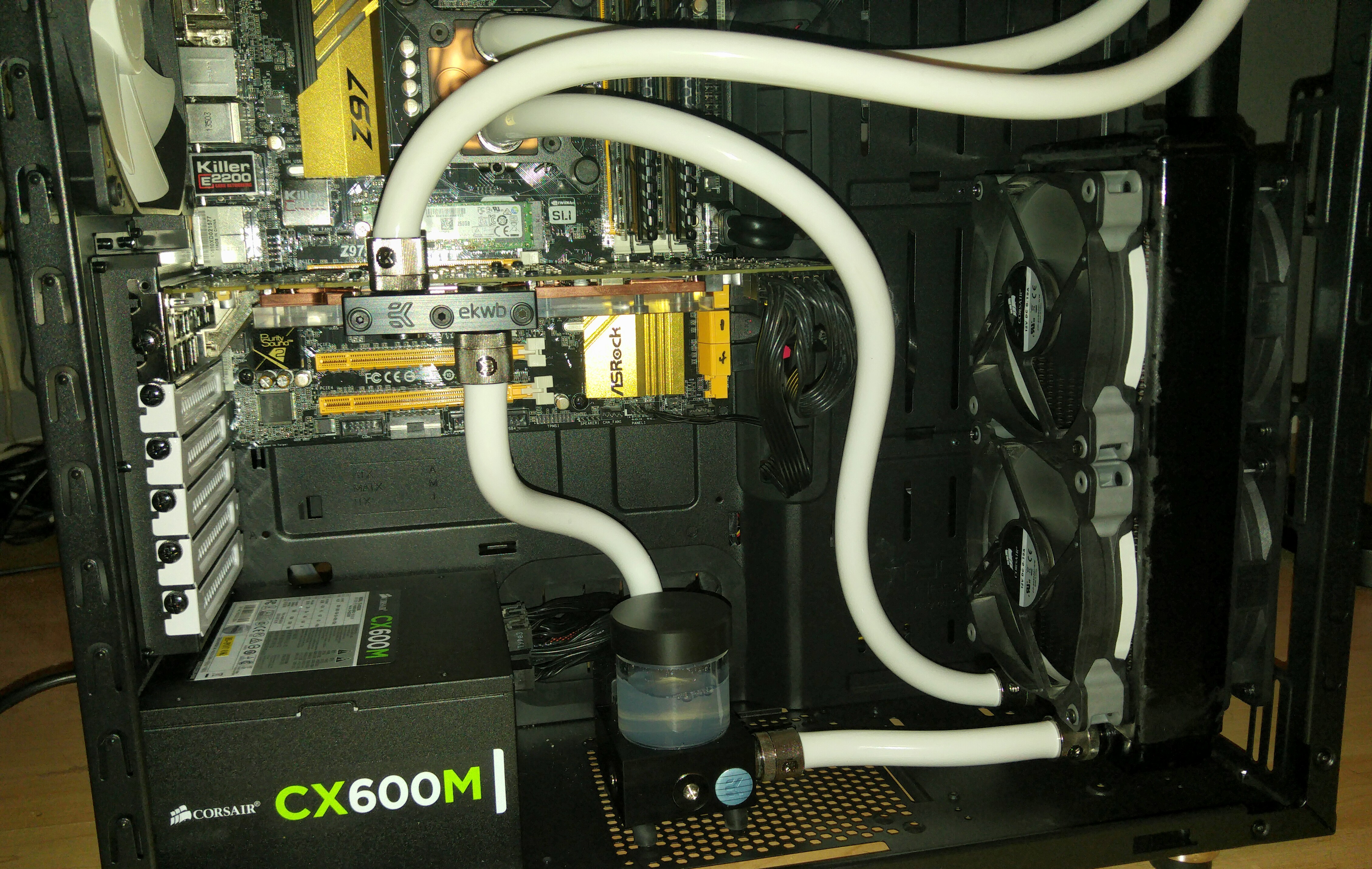

Fornøyd med loopen sånnsett.. Er 16 uten jobb så hadde ikke råd til at det ble optimalt.. ble for lite slange osv. hadde jeg hatt råd hadde jeg hatt hurtigkoblinger på hele dritten ^^

Har satt opp ny loop med EK DDC 3.2 (dvs en MCP 355?) PWM pumpe/res kombo -> 980 ti m/ EK-blokk -> 5820k m/ EK-blokk -> 2 stk eksterne 360 Coolgate G2 koblet til et par Koolance QD. Omtrent 1.5m 1/2" tubing og viftestyring med Aquaero 5 LT.
Med 100% på pumpe bråker det en del (altså, det er ikke musestille). Så er ønskelig å ta ned pumpe da flow sikkert er langt over 1GPM, som jeg har lest skal være det optimale. I følge denne tråden, så skal oppsettet mitt ha ca 2.5-3.0 PSI i motstand. Hvis jeg leser PQ-kurvene riktig, så burde 3.2 pumpen klare omtrent 5.5-6.0 PSI ved 1 GPM, dvs har mao en del å gå på mtp redusere PWM.
Oppsettet over med stock hastigheter kjører delta vann/luft ca 2.5 grader idle og 5.0 grader ved 100% load CPU+GPU ift kjølekurven jeg har satt på Aquaero. Begynte derfor å leke med hastighetene med PWM-pumpen. Ser at den skalerer elendig mtp rpm. Området 55-100% viser 4500 rpm uansett, området 20-50% viser rpm en ganske god, lineær kurve når jeg plotter PWM mot rpm.
Føler liksom det er litt famling i blinde å finne riktig PWM-nivå mtp støy, men fremdeles ha god kjøling (dvs ca 1 GPM) siden jeg kun har rpm å forholde meg til. Noen råd hvordan man kan gjøre dette best mulig? Eller er det bare prøv og feil mtp temps idle/load og ev om selve pumpehuset blir veldig varmt når hastighet reduseres? Har lest at DDC-pumpene kan svis av hvis de får lov til å gå på 100% over tid? Ser at det f.eks her er en grei test som viser sammenheng mellom PWM og GPM hos MCP35X (sterkere pumpe!) i et slags standardoppsett (det blir jo bare halvveis tilnærminger hele veien).
Innspill?
For å svare på mitt eget innlegg:
Jeg testet 1t idle og 1t load fra 55% (55-100% hadde samme rpm, så antar at pumpehastighet da er lik) med 5% trinn ned til 30% (pumpen er ikke hørbar <40%, så trenger ikke lavere). Konklusjonen er at det i mitt oppsett over ikke er noen forskjell i delta vann/luft, CPU-temp, GPU-temp verken idle eller load med de ulike pumpehastighetene. Delta vann/luft idle er 2.0-2.5 grader og load ca 5.0 grader, maks-temp stock CPU 42 grader og GPU 37 grader. Egentlig litt overrasket. Hadde forventet å se noe forskjell...?
Uansett. Nå er pc'en helt stille ved desktop-aktivitet og bråker sånn passe ved gaming!
Opplever nøyaktig det samme her, ingen forskjell i temp på pumpehastighet, og heller ingen tempforskjeller hvis jeg justerer viftehastigheten. Det er vel pga radiatorarealet, og det fine med dette er at man da kan sette det så stille man bare kan. :)
