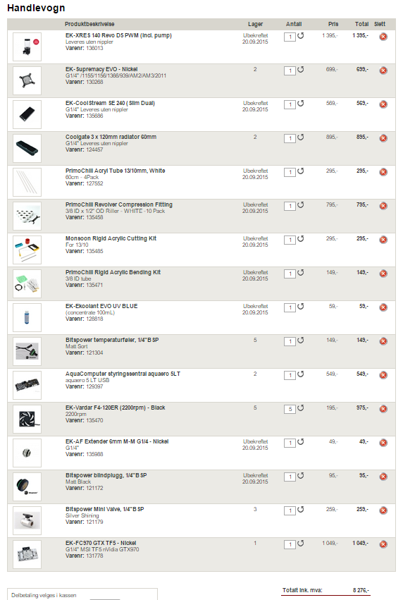

iam99pk Skrevet 20. september 2015 Skrevet 20. september 2015 tror jeg har et temmelig bra oppsett nå (vet ikke om jeg kan bruke de to radiatorene jeg har lagt med enna) hva synes dere? noe jeg mangler/ikke trenger eller kan fornadre på? vet ikke om jeg vil ha UV blå eller bare blå.. vil helst ha så lik blåfarge som lysene som e i dataen min nå (temmelig mørk)

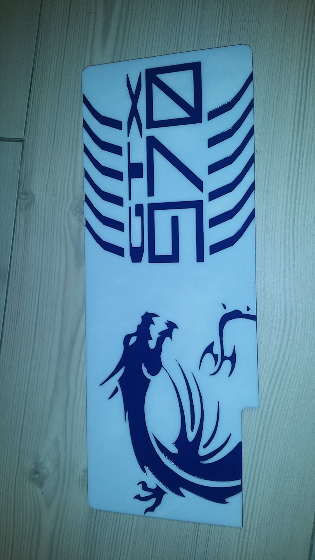

iam99pk Skrevet 20. september 2015 Skrevet 20. september 2015 (endret) Okay takk for råd kommer nok ikke til å gjøre noe stort med karbinettet før jeg er 100% sikker på at det blir fint og sikkelig.. Har allerede en back plate jeg synes er fun I mitt karbinett Er fult klar over at dette kommer til å ta lang tid for å få det sikkelig bra.. må jo moddet karbinettet.. og kommer seg til å legge ut bilde hvis det blir bra Edit: har du bilde a ditt oppsett? Og ser det greit ut det jeg har funnet? Endret 20. september 2015 av iam99pk

iam99pk Skrevet 20. september 2015 Skrevet 20. september 2015 Dersom det ikke blir bra kan du legge ut bilder slik at vi kan komme med forslag til forbedring Hehe ja kan jo det men ser det bra ut det jeg har funnet? Må bare dobbeltsjekke at jeg har plass til radiatorene
Strato Skrevet 20. september 2015 Skrevet 20. september 2015 (endret) Tror det så greit ut. Har ikke brukt primochill, så er ikke helt kjent med produktene deres. Pass på at outer diameter til rørene matcher inner diameter til fittings. Endret 20. september 2015 av Strato
iam99pk Skrevet 20. september 2015 Skrevet 20. september 2015 Okay.. hvilken hard tube bruker du? Fant ikke noen andre hvite fitings og fant heller ikke ut om de passer isammen... men skal sende mail til de å høre om de passer isammen. Men fant denne når jeg var rundt å sjekket på siden... http://www.digitalimpuls.no/PC-komponenter/Vannkj%C3%B8ling/Nipler/Diverse/Bitspower-str%C3%B8mningsm%C3%A5ler-m-turtallpuls-Keramisk-impeller-og-lager-sort124435-p0000072465 Er det vits å ha det eller ser det bare ut som du har en ting mere I loopen?
