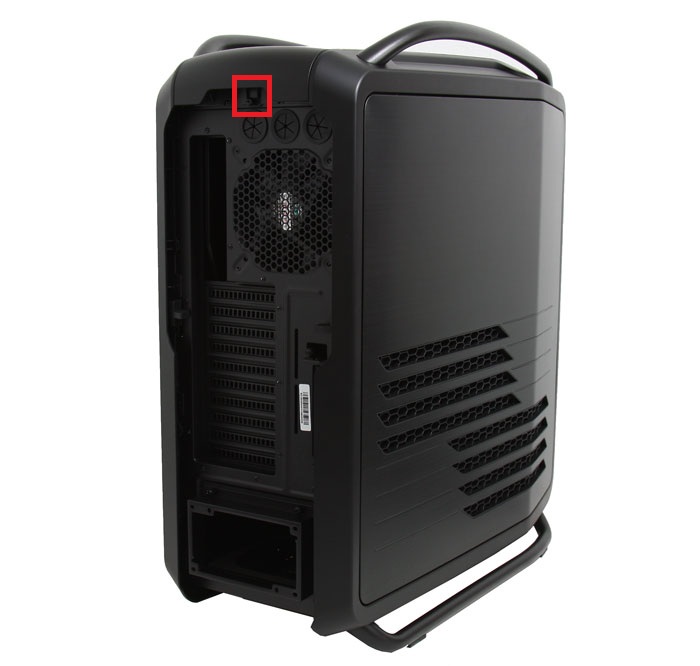

Kurio Skrevet 20. november 2012 Skrevet 20. november 2012 (endret) Hei alle sammen. Har fått mitt Cosmos II men sliter litt med å skjønne hvordan det skal monteres. http://cdn.overclock...b_IMG_0613.jpeg Jeg skal kjøre originale vifter, men er det slik det skal se ut, eller skal de 2 medfølgende viftene på andre siden? Isåfall, så har jeg ikke lange nok skruer hvis det ikke skal monteres sånn. http://www.google.no/imgres?start=110&um=1&hl=no&sa=N&biw=1241&bih=554&tbm=isch&tbnid=NTO00YGbPRI8aM:&imgrefurl=http://forums.techgage.com/showthread.php%3Ft%3D11215&docid=QvCO9OpvSLxv1M&imgurl=http://techgage.com/reviews/cooler_master/cosmos_ii/cooler_master_cosmos_ii_32.jpg&w=1000&h=750&ei=Hf2rUPieDMzWsgaE-YGwAg&zoom=1&iact=rc&dur=464&sig=100051949086613074549&page=6&tbnh=148&tbnw=199&ndsp=23&ved=1t:429,r:23,s:100,i:73&tx=105&ty=52 Eller skal det monteres sånn? Problemet da er at jeg må ha de 2 viftene som føler med på toppen av kabinettet og radiatoren under. Altså det vil bli et mellomrom på et par cmer mellom radiator og vifter. Hvordan skal det være? Ser at flere har problemer med dette med Cosmos. Endret 20. november 2012 av Kurio
N o r e n g Skrevet 20. november 2012 Skrevet 20. november 2012 Legg viftene på andre siden, det er en skrue bak som løsner på toppluka.

Kurio Skrevet 20. november 2012 Skrevet 20. november 2012 Legg viftene på andre siden, det er en skrue bak som løsner på toppluka. Men da vil det bli et mellomrom på 3-4 cm mellom vifter og radiator, men det har ingenting å si?

N o r e n g Skrevet 20. november 2012 Skrevet 20. november 2012 Men da vil det bli et mellomrom på 3-4 cm mellom vifter og radiator, men det har ingenting å si? Nei, det vil være et par millimeter mellom vifter og radiator. Har du ikke sett på kabinettet du har kjøpt engang? Den røde firkanten markerer hvor du må lete for å finne en skrue som løsner opp topplokket på kabinettet, da blir det en smal sak å montere viftene på toppen og radiatoren under... Jeg er ærlig talt litt overrasket, Cosmos 2 er ikke akkurat billig og man skulle tro folk gjorde litt research før de la ut såpass mye... 2
Kurio Skrevet 20. november 2012 Skrevet 20. november 2012 Nei, det vil være et par millimeter mellom vifter og radiator. Har du ikke sett på kabinettet du har kjøpt engang? Den røde firkanten markerer hvor du må lete for å finne en skrue som løsner opp topplokket på kabinettet, da blir det en smal sak å montere viftene på toppen og radiatoren under... Jeg er ærlig talt litt overrasket, Cosmos 2 er ikke akkurat billig og man skulle tro folk gjorde litt research før de la ut såpass mye... Takk for hjelpen.
