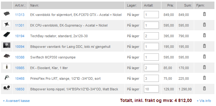

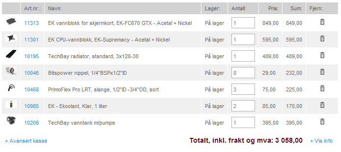

Drunkenvalley Skrevet 12. november 2012 Skrevet 12. november 2012 (endret) Du gir intet inntrykk av hva kabinett du har, som kan være veldig viktig for hva du kan og ikke kan gjøre. Noe rimelig generisk kan derimot være dette: Tingen er derimot at det ikke vil gi noe tydelig svar på om det er en bedre løsning med dagens skjermkort og CPU, etc. Endret 12. november 2012 av Drunkenvalley 1
EvenAug Skrevet 12. november 2012 Skrevet 12. november 2012 (endret) Takk, Drunkenvalley! Hvilken nettside er det du har satt opp den listen i? Jeg skal bygge helt ny rigg, så kabinett er heller ikke helt avgjort. Hadde Fractal Design Define R3 XL eller R4 Midi i tankene. Så vidt jeg vet er det vel bare R4 som har mulighet til radiator (begrenset størrelse tipper jeg). Grunnen til at jeg har sett på de kabinettene er ene og alene at jeg liker designet. Enkelt og stilrent. Hvis jeg først går for vannkjøling kan jeg vel kanskje tillate et vindu i kabinettet. Forslag til forholdsvis diskret kabinett tas gjerne imot Hvis systemet blir tilnærmet lydløst, er det fort verdt 3.000kr i mine øyne. Også er det jo litt moro å fikle med slikt Hvordan gjør dere det om dere skal flytte en vannavkjølt PC? La og si jeg skal ta den med hjem til mine foreldre i en ferie eller lignende. De bor 6-7 mil unna og PCen må fraktes i bil. Bør jeg tømme systemet først da? eller stoler dere på niplene og forseglingene? Endret 12. november 2012 av EvenAug
Drunkenvalley Skrevet 12. november 2012 Skrevet 12. november 2012 (endret) Det var absolutt billigste løsningen av god kvalitet jeg kom på i farten og antok trippel radiator. Handlelisten ble laget på techbay.no. Jeg anbefaler heller Nanoxia Deep Silence 1 om du vil ha vannkjøling i veldig Define R4 aktig kasse. De er spytt like til stor grad, men Nanoxias nye kabinett er desidert mer egnet for vannkjøling ifølge techbay selv. (Som var litt arg over mangel på kommentar i dette emnet hos hw.no sin test.) Det er en del varianter også, og det er veldig viktig at du sjekker det utstyret du konkret har. F.eks kan vannblokken være ukompatibel med skjermkortet ditt, så anbefaler å sjekke http://coolingconfigurator.com/ Personlig ville jeg testet Nanoxia kabinettet i lag med noe mer ala dette, men store deler er personlige meninger: F.eks bruker jeg kompresjons-nipler. Det kan være mer relevant for deg å bruke bare vanlige nipler. Bitspower er rimelig dyre på førstnevnte som du ser. Endret 12. november 2012 av Drunkenvalley 1

EvenAug Skrevet 12. november 2012 Skrevet 12. november 2012 Takk for god hjelp. 5000+ blir litt drøyt i mine øyne. Er det virkelig nødvendig med 2 radiatorer? Tenker å kjøre middels overclocking. Ser også at det går an å spare endel på nipler, ja.
Drunkenvalley Skrevet 13. november 2012 Skrevet 13. november 2012 (endret) Takk for god hjelp. 5000+ blir litt drøyt i mine øyne. Er det virkelig nødvendig med 2 radiatorer? Tenker å kjøre middels overclocking. Ser også at det går an å spare endel på nipler, ja. Jeg ville glatt gått for 2 radiatorer, men det er ikke "påkrevd," bare lite vits i å kjøre én relativt liten radiator. Du vil få rimelig lite ut av bare én 240 for skjermkort og CPU, spesielt sammenlignet med en H100 og greier. Når det angår nipler vil det variere enormt. Bitspower er blant de dyreste, men de er veldig gode produkter. Personlig vil jeg si at med mindre du er interessert og klar til å legge ut markante summer for kjølingen (3000 vil jeg påstå bare er blod på tann...) må jeg anbefale at du ikke går i nærheten av vannkjøling. Det blir fort veldig, veldig dyrt. Endret 13. november 2012 av Drunkenvalley 1
