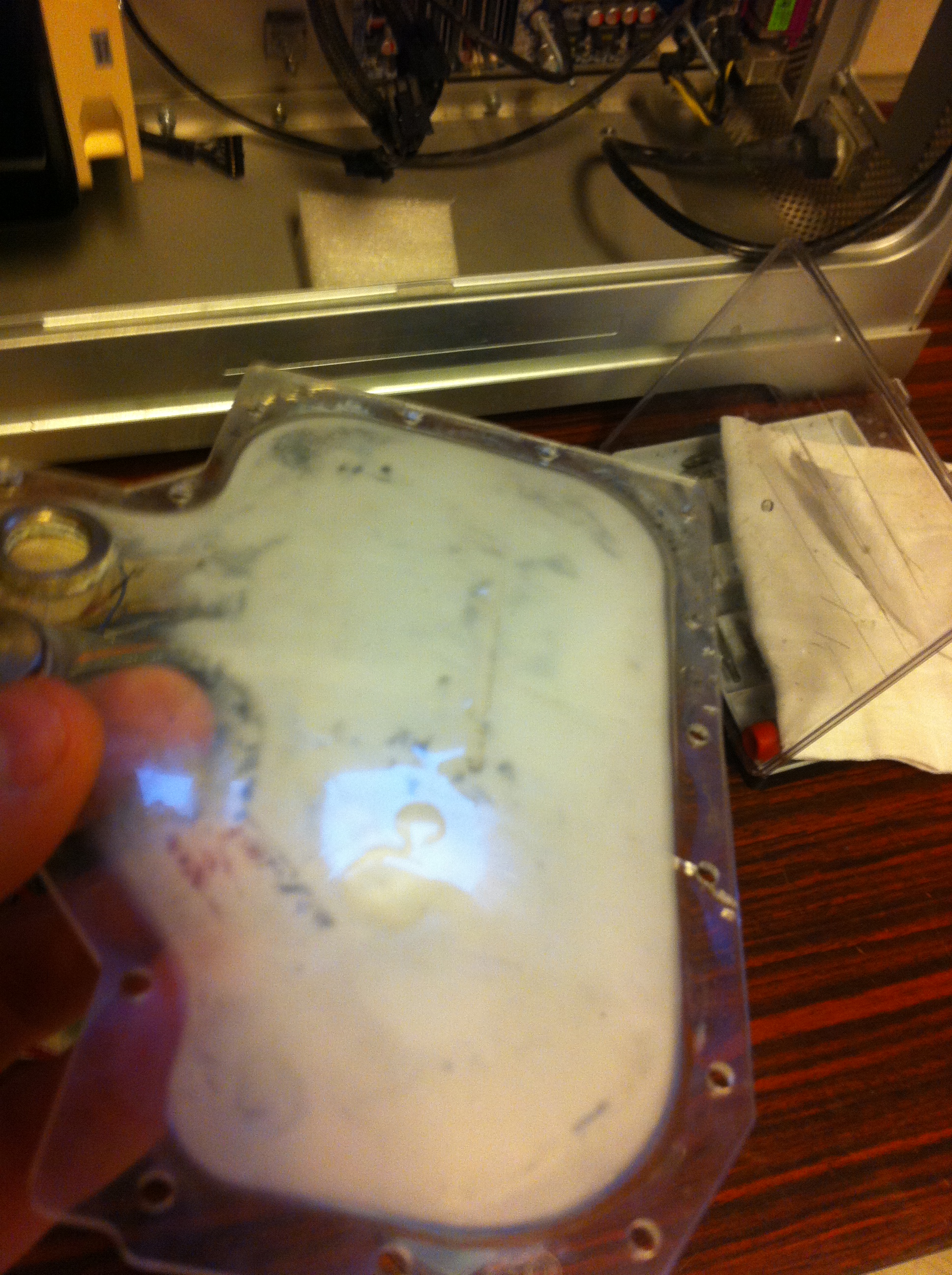

Zepticon Skrevet 13. september 2012 Skrevet 13. september 2012 Kom hjem i går til svarte skjerm og ingen respons i maskina. Plukket ned og finner ut at cpu kjøleblokka er tett, og at gpu som er neste i loopen, har hatt det bittelitt varmt. Plexiglasset på toppen av gpu blokka har smeltet og endt med en stor bul midt på O_o Skal lage meg ny topp og se om kortet er stekt, i såfall første offer for vannkjølingen min:D
Mydog Skrevet 14. september 2012 Skrevet 14. september 2012 Kom hjem i går til svarte skjerm og ingen respons i maskina. Plukket ned og finner ut at cpu kjøleblokka er tett, og at gpu som er neste i loopen, har hatt det bittelitt varmt. Plexiglasset på toppen av gpu blokka har smeltet og endt med en stor bul midt på O_o Skal lage meg ny topp og se om kortet er stekt, i såfall første offer for vannkjølingen min:D Hvordan har det skjedd?? Har aldri opplevd at loopen er gått tett kun at pumper har stoppet med nærmest kokende vann ut av GPU-blokka mellom plexitopp og kobberblokk.
Zepticon Skrevet 14. september 2012 Skrevet 14. september 2012 Hvordan har det skjedd?? Har aldri opplevd at loopen er gått tett kun at pumper har stoppet med nærmest kokende vann ut av GPU-blokka mellom plexitopp og kobberblokk. Åpna den og da var det masse svart gunk nedi der... som sitter fast på kobberet... usikker på akkurat hva det er, men ser ut som en form for avleiringer av et eller annet slag... mulig det er korosjon. Har en EK blokk og den har jo en slik dyse som man legger mellom toppen og selve kobberfinnene, kombinasjonen av de dyseåpningene, og at finnene på blokka er så tynne, så har det blitt tett. Regner med vannet har vært ganske kokende hos meg og, siden pleksitoppen har sprukket i ene festet, og siden den buler ut Har ikke hatt den åpen på to år så det er helt og holdent min egen feil En erfaring rikere

ToothBear Skrevet 17. september 2012 Skrevet 17. september 2012 bilder? Mayhem! det så ikke bra ut! var det bare alger, eller korosjon også?

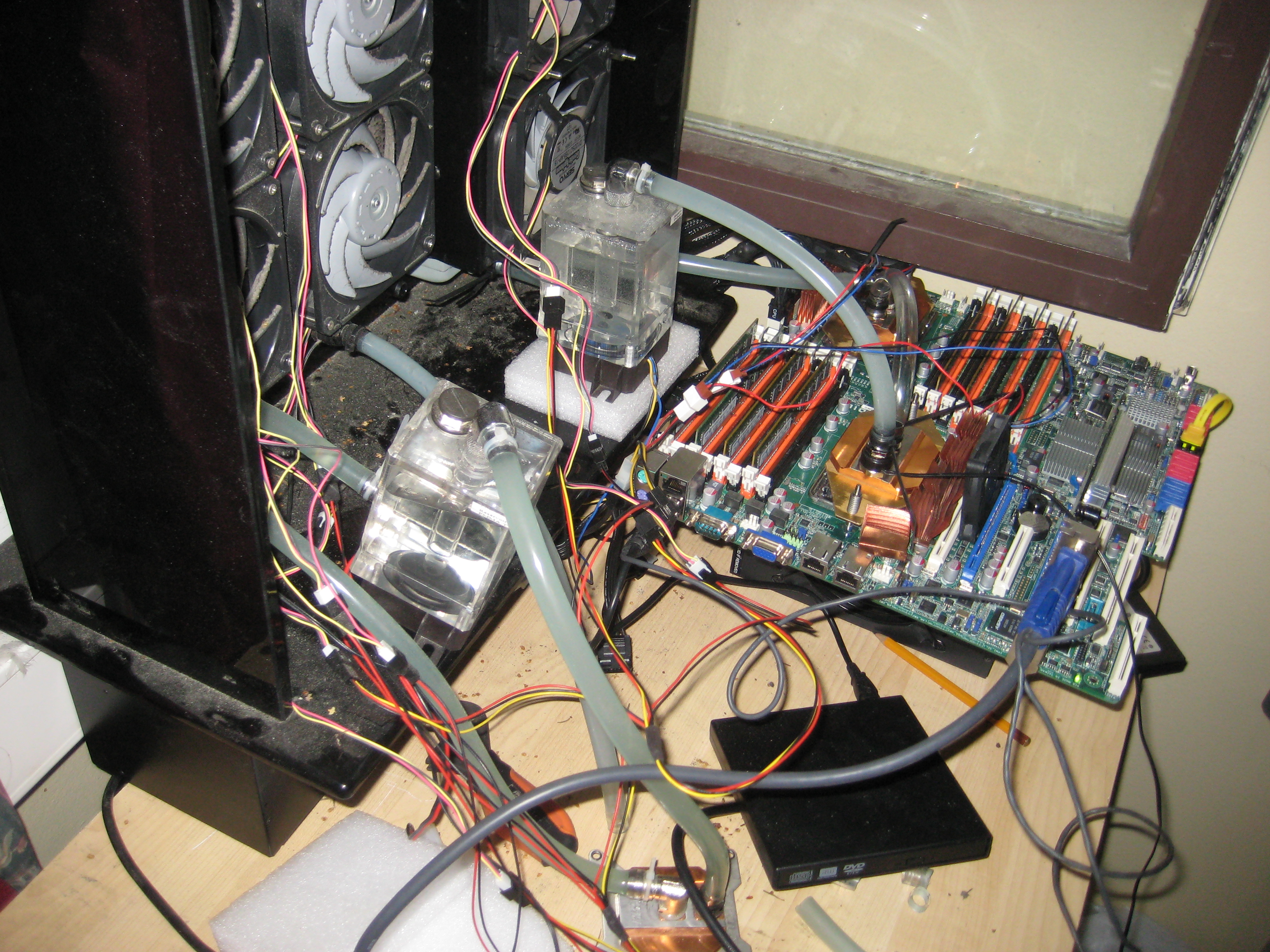

knopflerbruce Skrevet 18. september 2012 Skrevet 18. september 2012 http://www.dangerden.com/store/external-3-x-360-radiator-and_pump-case.html - noen av dere som har denne?
Zepticon Skrevet 18. september 2012 Skrevet 18. september 2012 det så ikke bra ut! var det bare alger, eller korosjon også? Så vidt jeg kunne se var det bare korosjon... Fant ikke noen spor etter alger. Det var bare min første anntakelse siden det så ut som alger før jeg åpnet alt og fikk sjekket:)

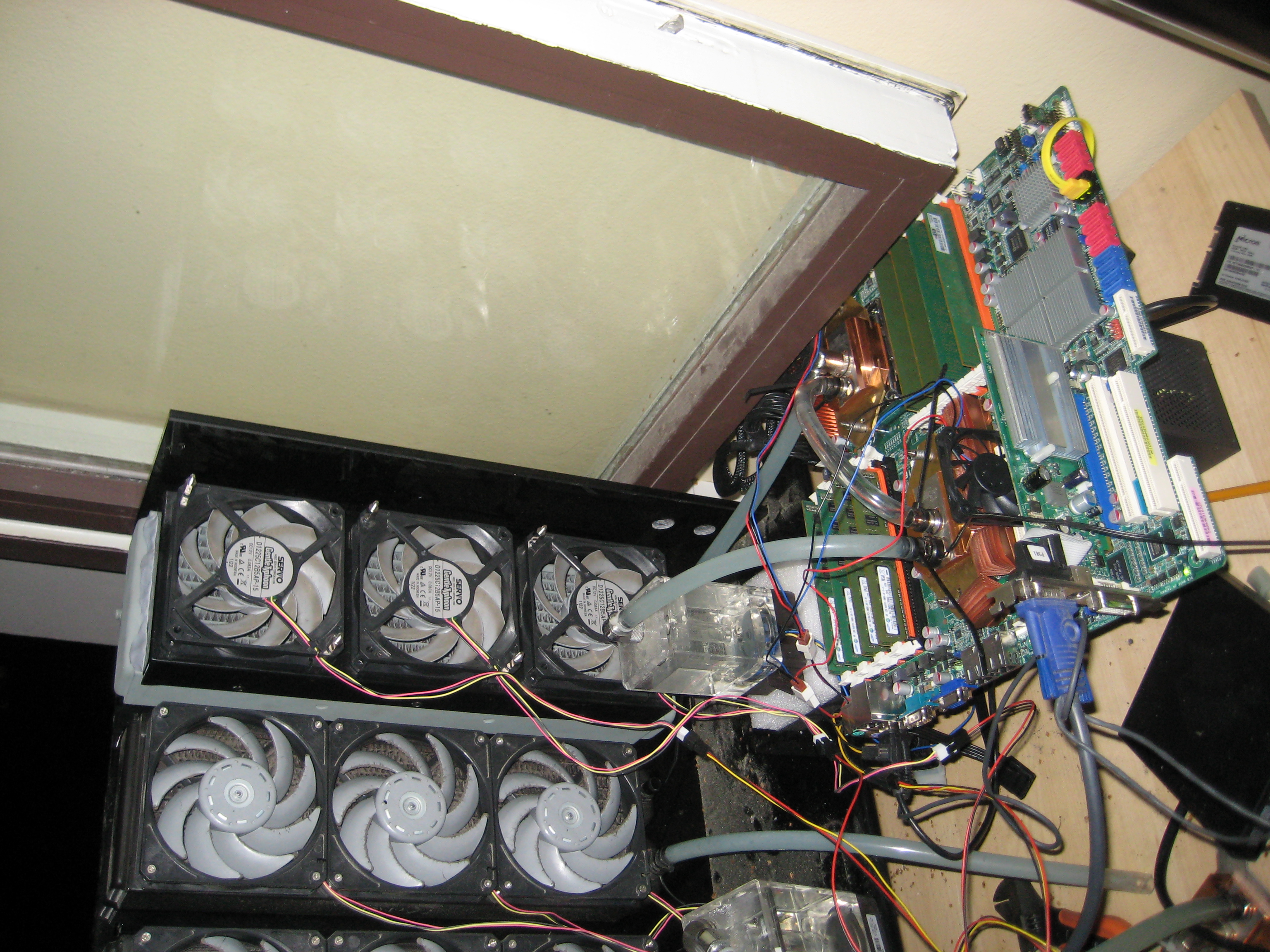

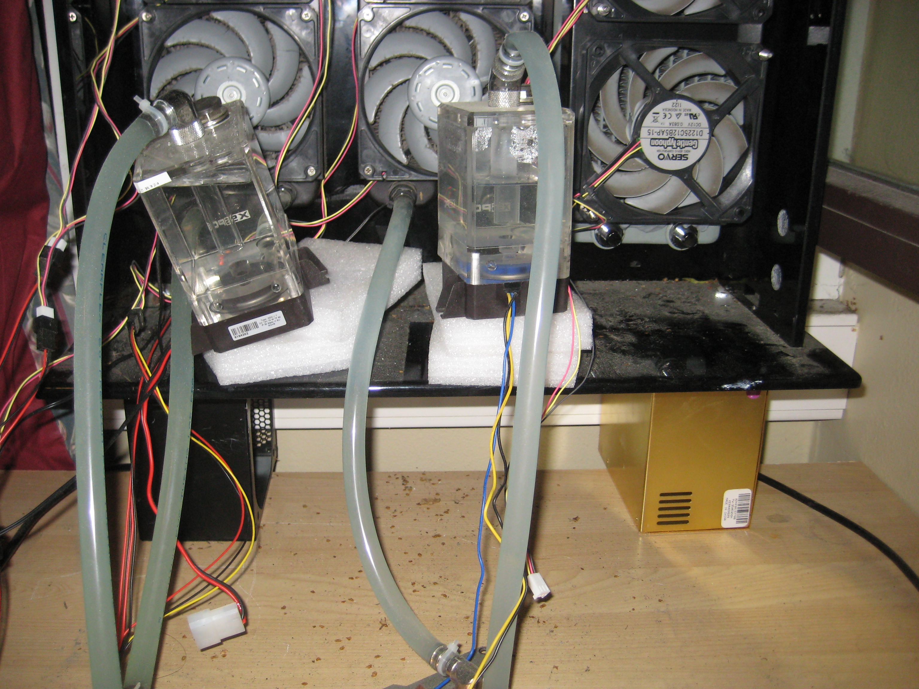

knopflerbruce Skrevet 18. september 2012 Skrevet 18. september 2012 Ikke mye slange i denne loopen nå. Under en meter må det være, kanskje 70-80cm. Ikke så ille med 2 vannblokker, raddis, res og pumpe. Burde bli bra guffe i den der, står to stykk 16kjerne AMD engineering samples, som kjørte 3.8 1.2v på luft. Skal ha minst 4GHz nå! 32 kjerner... nam.
Drunkenvalley Skrevet 19. september 2012 Skrevet 19. september 2012 Kanskje vaske litt omkring? Radiatorhusets bunn så jo grusom ut.
