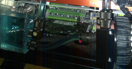

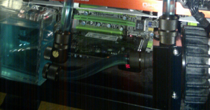

samye83 Skrevet 16. mai 2012 Skrevet 16. mai 2012 Du bør koble vanntilførselen rett til pumpa, så slipper du å ødelegge pumpa. Ut fra bildet så virker det som at pumpa får vannet fra raddisen.

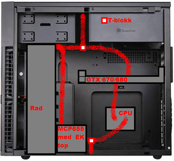

MiiX Skrevet 16. mai 2012 Skrevet 16. mai 2012 Du bør koble vanntilførselen rett til pumpa, så slipper du å ødelegge pumpa. Ut fra bildet så virker det som at pumpa får vannet fra raddisen. Kan jo gjøre dette; Rad -> T-blokk -> 90*-blokk -> komp.nippel -> slange ned til pumpe.
samye83 Skrevet 16. mai 2012 Skrevet 16. mai 2012 Skal du fylle vannet vha t-blokken? Eller har du en pumpe med reservoir? Bildet viser at pumpa får vann rett fra vanntanken, det er sånn du bør ha. Og det er mest optimalt.
MiiX Skrevet 16. mai 2012 Skrevet 16. mai 2012 Håpte på å skippe tank, da der er veldig lite plass i kabinettet...
samye83 Skrevet 16. mai 2012 Skrevet 16. mai 2012 (endret) Du kan bruke t-kobling også. Endret 16. mai 2012 av samye83
