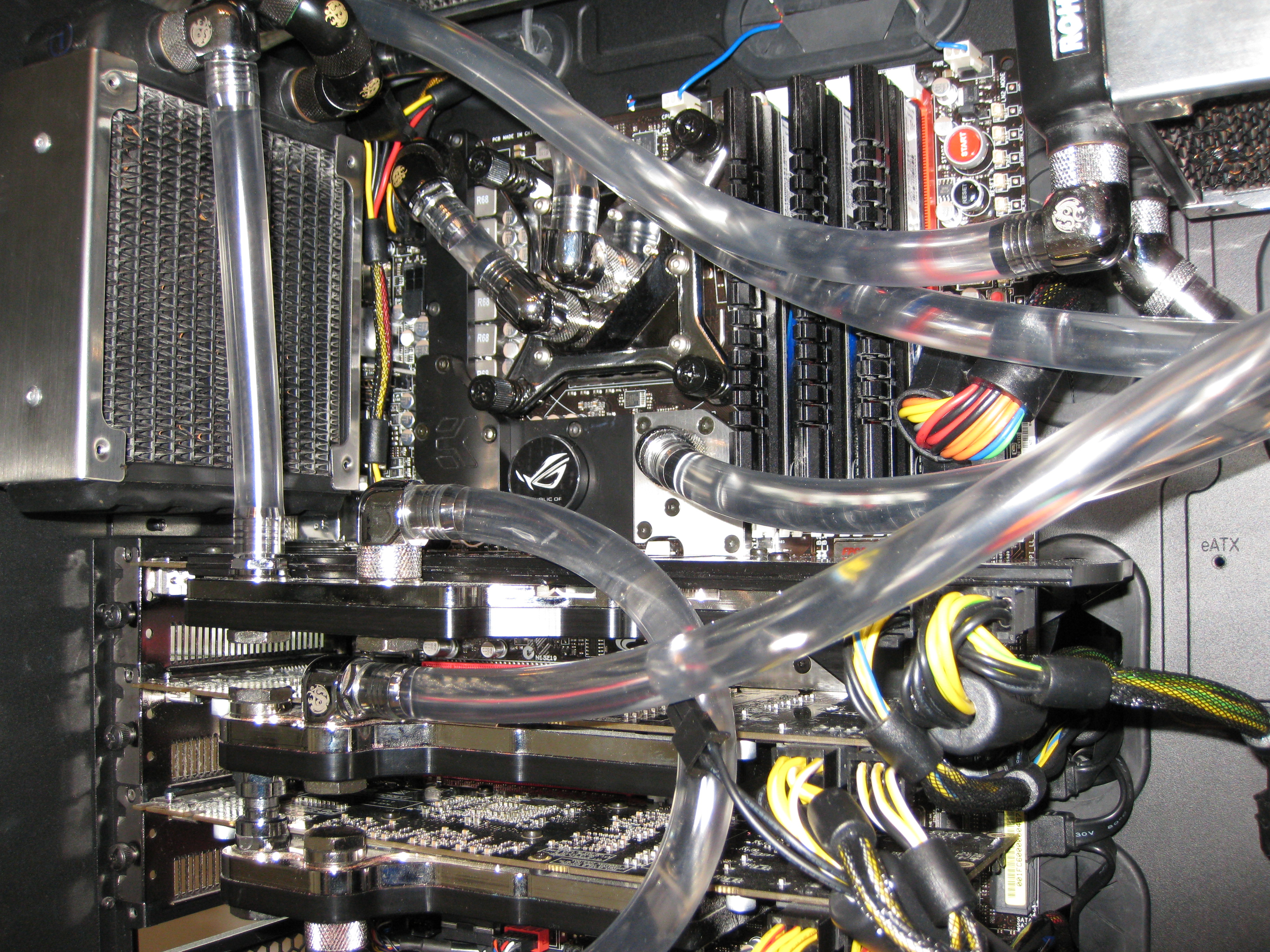

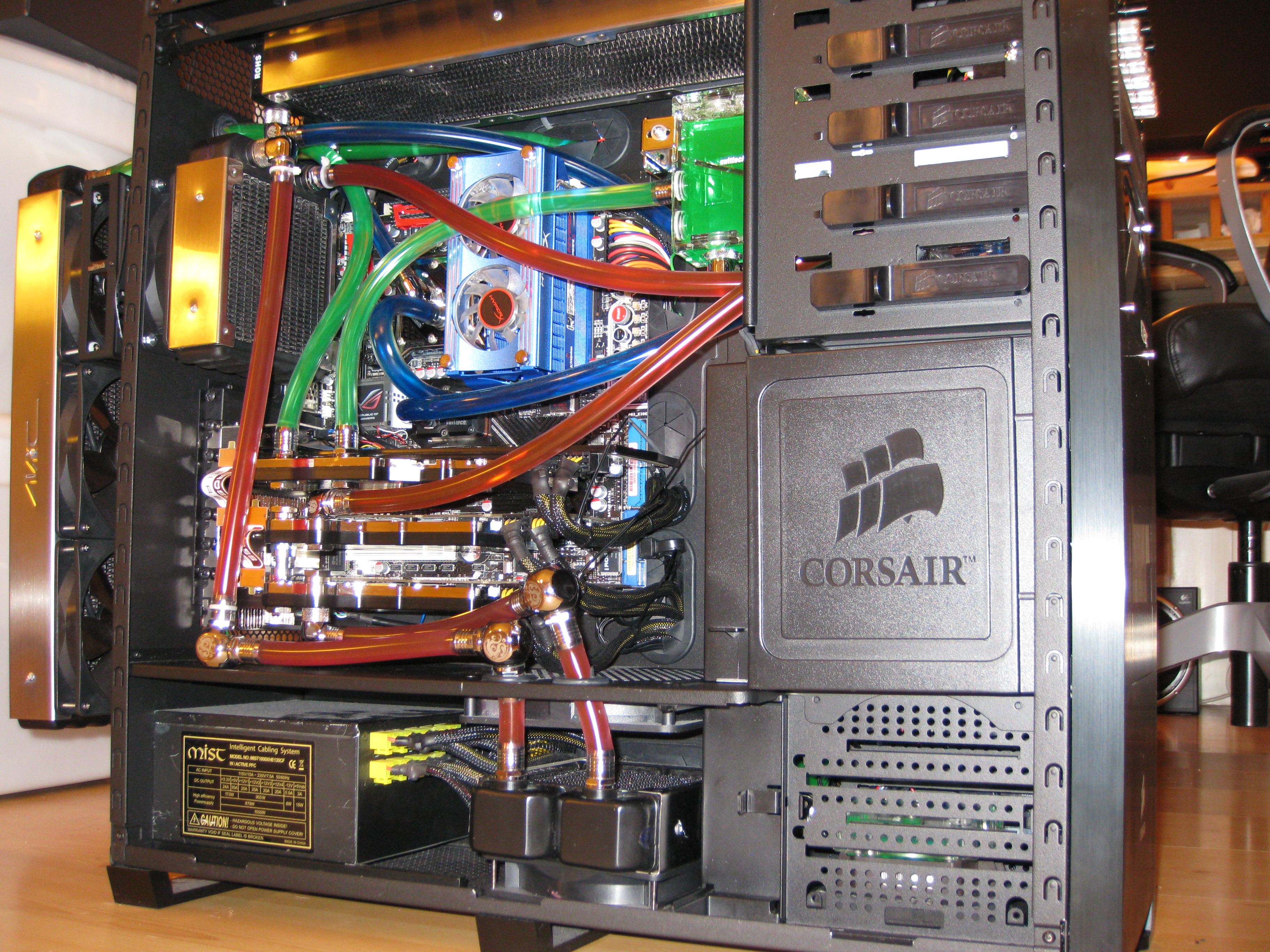

Måtte bygge om vannloopene i mitt 800D pga den defekte pumpa i den ene loopen, fra 3 til 2 looper.:p
Og bort med alle fargene på vannet, ser litt renere ut nå.
Før:

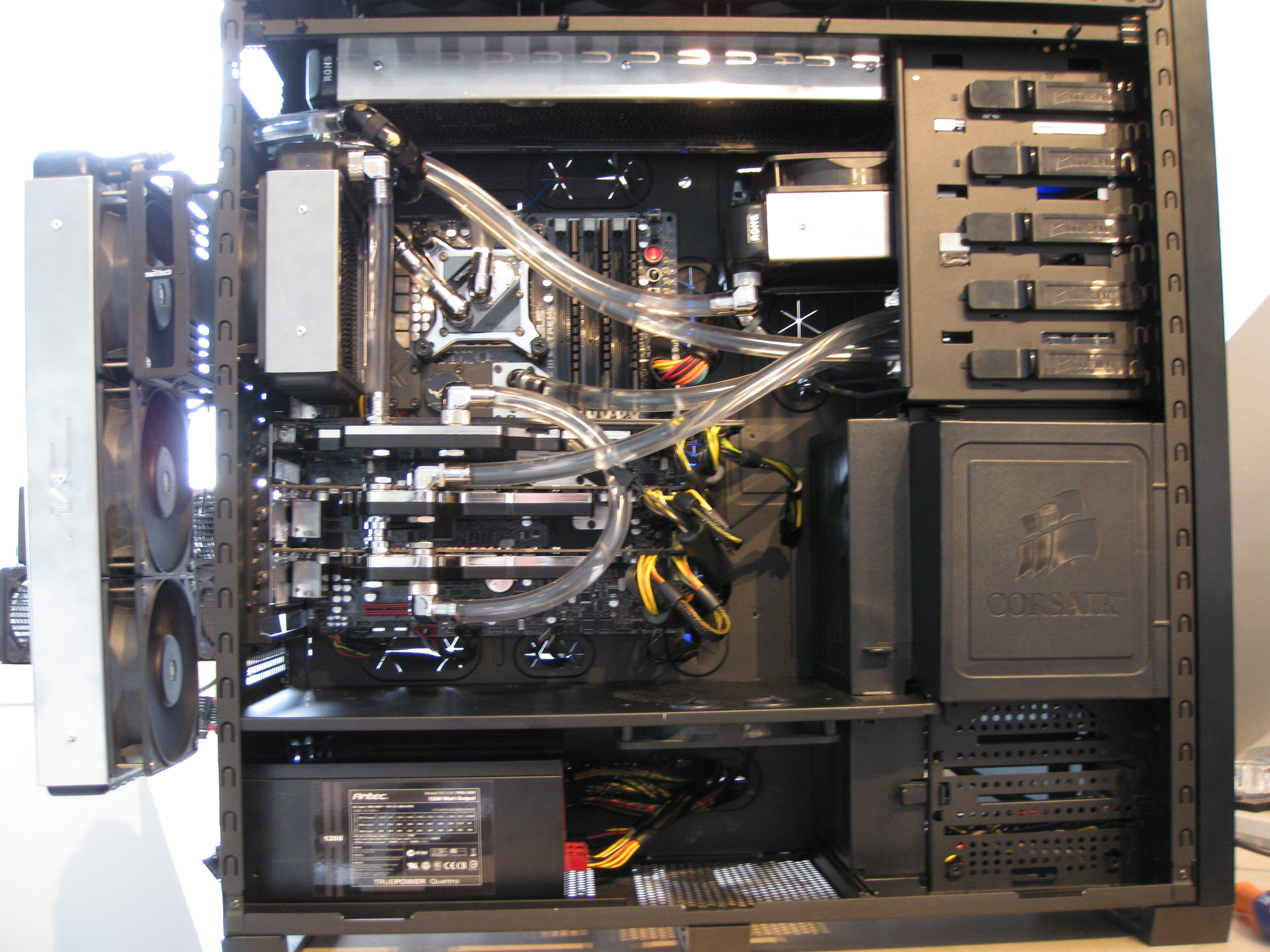

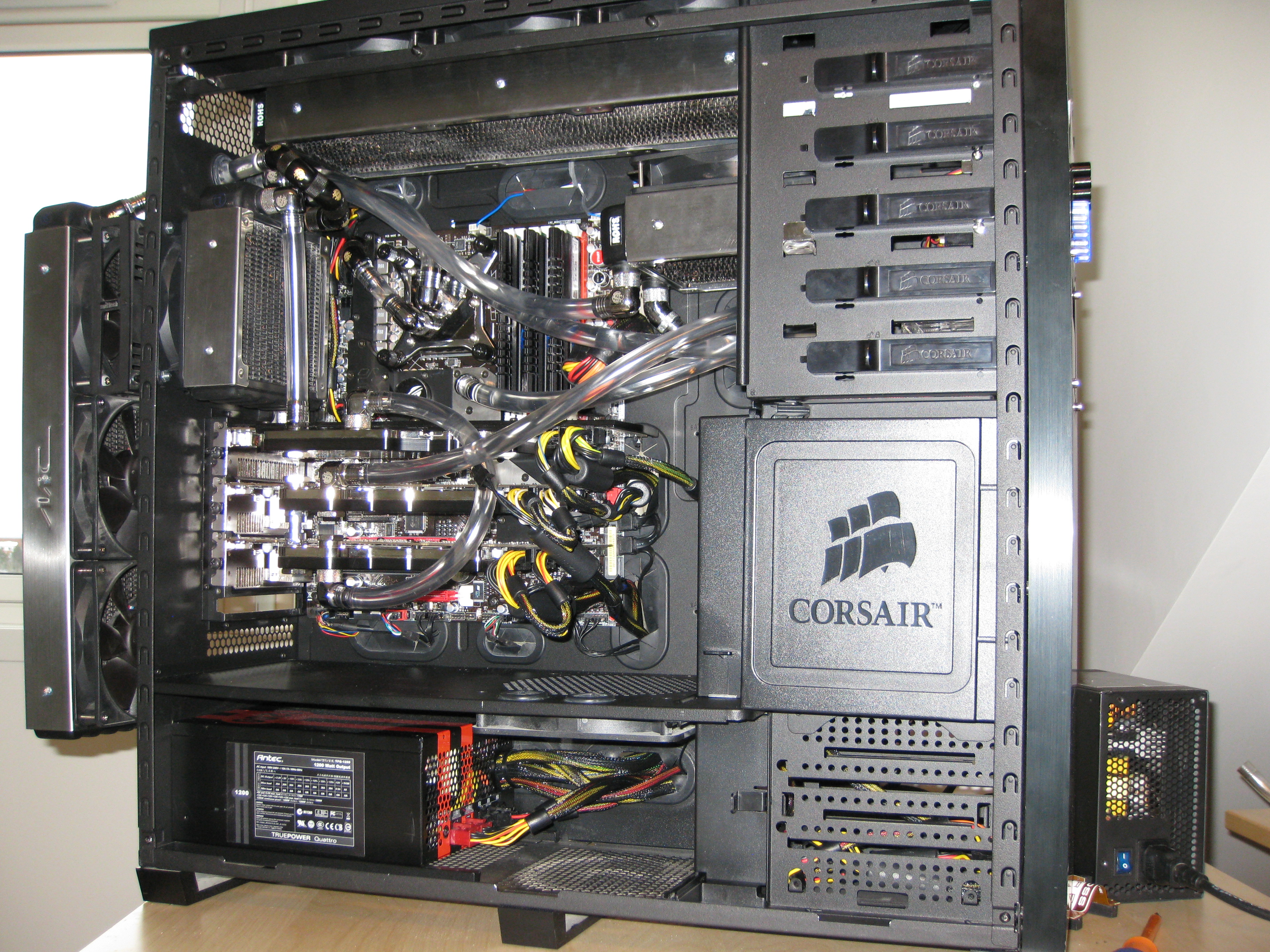

Slik ble det nå, byttet også HK fra Rampage 2 til Rampage 3 Extreme.
Og vips så det mye renere ut!
merker du noe endringer i temps?
Ser du flyttet den ene singel radden, og har 2 loops istedenfor 3.
Temps er litt bedre på CPU loopen pga den ekstra singel radden som jeg satt inn i den loopen, 4-5C lavere på samme OC. Har ikke fått testet GPUene pga at jeg enten har ett dødt kort eller PCIe spor, får opp 5970 og ett 5870 i Device manager men bare 5970 i CCC. CCC sier at jeg ikke har satt på CFX bru men jeg har testet 8 stk så jeg regner med at det er kun det nederste 5870 som funker, skal teste mer i kveld.
Syns den nye plasseringen av den single radden var smart, ble mye mindre slange i kabinettet.
