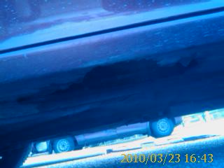

nomore Skrevet 23. mars 2010 Skrevet 23. mars 2010 Hei, Eg oppdaget nettopp et større hull under bilen under førerdøren. Er dette kanalen? Her er et bilde: Hvor alvorlig er dette hullet? Bilen er en Opel Astra 1.8 Stv 1994 modell. Kjøpt i 2008. Skal til kontroll nå innen utgangen av Mai. Spørsmålet blir om det er verdt å fikse på, da eg nok kommer til å kjøpe meg en nyere bil i løpet av juni/juli anyway.
Glennski Skrevet 23. mars 2010 Skrevet 23. mars 2010 Det er ikke alvorlig, med tanke på eu-kontroll siden det ikke er bærende konstruksjon. Men bra er det heller ikke!
agvg Skrevet 23. mars 2010 Skrevet 23. mars 2010 kanalen regnes da vel som endel av den bærende konstruksjonen?
Ole3 Skrevet 23. mars 2010 Skrevet 23. mars 2010 kanalen regnes da vel som endel av den bærende konstruksjonen? Det mener jeg også. Jeg tviler på at bilen blir godkjent. Det beste du kan gjøre hvis du likevel skal skrote den, er å utsette EU-kontrollen i det lengste. Merk at du antakelig utsetter deg selv og andre passasjerer i bilen for en viss fare ved å kjøre med dette. Ole
agvg Skrevet 23. mars 2010 Skrevet 23. mars 2010 Du må sveise den, er fristen i mai så får du ut juni før saksa kommer frem. Skroter du den før juli får du igjen halve årsavgifta.
nomore Skrevet 23. mars 2010 Forfatter Skrevet 23. mars 2010 Ok. Så hullet er faktisk i selve kanalen? (vet ikke hvor kanalen går, så eg gjettet bare ) Eg kommer til å kjøpe meg en nyere bil i juni/juli, og hadde ikke tenkt å bruke alt for mye på den før dette. Samtidig hadde eg tenkt å selge den for det noen ville gi for den(har et lite problem med vannpumpa eller servoreima også). Men slik eg da tolker dere så vil ikke bilen bli godkjent slik den er i dag og bilen er farlig å kjøre. Er problemet mulig å reparere for noen som har lyst å kjøpe den slik den står? Eller lar ikke slike rustskader i bærende konstruksjoner seg reparere?
agvg Skrevet 23. mars 2010 Skrevet 23. mars 2010 Det kan repareres men er det så mye rust er det gjerne mye mer og finne, med slike skader og endel andre mangler så er den omtrent verdiløs. Men som nevnt må det sveises inn nytt metall, eventuellt bytte hele kanalen men det er neppe lønnsomt i og med det helt sikkert er mye mer rust og finne.
Ole3 Skrevet 23. mars 2010 Skrevet 23. mars 2010 (endret) Bildet er ikke veldig godt, nomore, men for meg ser det ut som hullet er i kanalen. I så fall vil jeg (30 år som amatørmekaniker) vurdere det som en vesentlig svekkelse av bilens bæreevne (men jeg ville kanskje kjørt med den selv noen måneder, om dette ser ut til å være den eneste svekkelsen). Kanalen er i høy grad reparerbar. For de fleste bilmerker finnes det reservedeler til karroseri - for eksempel hos Veng. Alternativt kan en plate med riktig tykkelse sveises inn. Reparasjonen trenger ikke engang å være spesielt pen, men jeg ville personlig ikke vært veldig interessert i å kjøpe en bil med en slik skade (reparert eller ikke) uten at prisen tydelig er satt deretter. Ole Endret 23. mars 2010 av Ole3
nomore Skrevet 23. mars 2010 Forfatter Skrevet 23. mars 2010 (endret) Takker for svar. Nei, bildet er ikke noe bra. Eg kom tilfeldigvis over "skaden" i dag, og hadde kun mobilen å ta bilde med. Personlig er eg såpass lite nevenyttig at det vil koste meg mer og sikkert ende opp med et dårligere resultat om eg prøver å gjøre noe. Bilen i seg selv fungerer jo, men har etterhvert passert 230.000 km. Av pris så hadde eg egentlig ikke sett for meg noe spesielt. Om eg får et par lapper for den så er eg happy. Den ble kjøpt for 35k i 2008, og i løpet av de to årene eg har hatt den har eg kun påkostet den bensin, spylerveske, olje, nytt frontvindu(2k i egenandel) og nytt eksosanlegg. Dvs har eg lagt ut 5k i deler og verksted. Noe som blir ca 20k i året. Det gråter eg ikke over, for å si det slik. Største problemet nå blir at bilen eg hadde tenkt å kjøpe ikke skal selges før i begynnelsen på juli. Det er en 2006 modell Opel Zafira med to seter som er lite kjørt(70k). Selges av min far(så eg sparer omregistrering) til en "gi-bort-pris". Så om bilen eg har ikke er i kjørbar stand så har eg et stort dilemma. edit 1: Planen min med denne bilen var å få den EU godkjent uten å investere for mye i det, og deretter selge den som den er/står til noen som er født med ei oljefille i baklomma. Siden den nå er gått en del og har kostet meg lite så regner eg med at det vil komme en del utgifter på den fremover, og dette har eg ikke planer om å legge skjul på, eller bruker penger på selv edit 2: byttet ut juni med juli, som er korrekt Endret 23. mars 2010 av nomore

Rick Skrevet 23. mars 2010 Skrevet 23. mars 2010 Skulle jeg kjøpt ny bil i Juni/juli ville jeg bare kjørt med bilen. Det er ikke en betydelig svekkelse av karosseriet med ett hull i kanalen, men bilen blir ikke godkjent med det. Kan garantere deg at vist du kræsjer/blir påkjørt så er det uansett ikke det hullet der som er en avgjørende faktor! Bilen din er i teorien verdiløs nå, men du kan satse på å kanskje få 5 lapper for den vist du virkelig er heldig. Og vist du skal ha EU kontroll i Mai, så har jeg ingen tro for at du blir å miste skiltene før du har ny bil såfremst du ikke er så uheldig at du blir stoppet i en tilfeldig rutinekontroll eller parkerer hos biltilsynet.
hakkannen Skrevet 24. mars 2010 Skrevet 24. mars 2010 Mener på at det står i forsikringspapirene at bileier skal sørge for å holde bilen i forskriftsmessig stand, hvis ikke kan deler av erstatningsbeløpet ved en eventuell ulykke/skade bortfalle eller kreves deg som forsikringstager av bilen.. Sånn sett kan det være en risiko ved å kjøre med bilen til sommeren (selv om jeg hadde gjort det selv ). Kan du ikke stikke innom et verksted og ta en uoffisiell EU-kontroll på bilen, så ser du om det kun er hullet i kanalen som er galt med bilen. Er det mer, skrot den etter du har kjørt fra deg, om det måtte bli til sommeren eller før, men er det stort sett bare hullet som gir feil ville jeg fått det sveiset. Betalte 1200kr for å få en lokal helt til å sveise et større hull (med vanskelig overlapping) i ramma på en bil for et par år siden, så trenger ikke koste allverdens bare du bruker de rette folka.

nomore Skrevet 25. mai 2010 Forfatter Skrevet 25. mai 2010 Om det skulle være av interesse så var eg på PKK i dag med bilen. Dommen var knusende Verkstedet såg på kanalen og sa at det skulle de klare å løse samt godkjenne bilen. Arbeid på kanalen samt bytte av andre deler kommer på totalt 13k. Er derfor veldig i tvil om eg skal gå for å få den reparert, eller om eg skal se meg etter noe annet.
