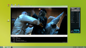

Har ikke fått testet nrk, men har spilt av hd i youtube uten problem ;) Skal ha en SSD i den så fort Crucial M4 kommer ut. Da skal min Crucial C300 64GB inn i denne maskinen. Jeg streamer alt fra nas hvor jeg har en Synology med 4tb.

Selv bruker jeg Splash Lite fra Mirillis. Den drar nytte av grafikkortet ved avspilling av video, så sant det er støttet. Har en laptop med 9600GT, spiller Planet Earth i 2-3GB størrelse med cpu på 20-30%. Så og si alt foregår på grafikkortet. Jeg har ikke prøvd med større filer, har ikke det for øyeblikket, men det kan kanskje være verdt et forsøk?

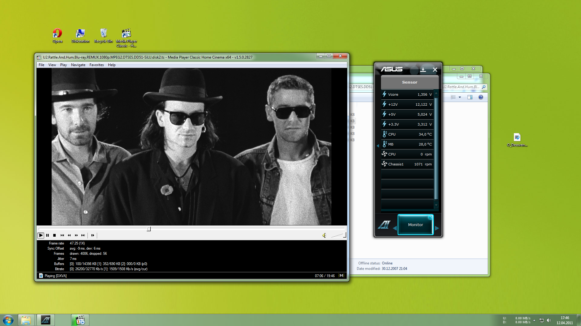

Har ikke støtt på noen problemer enda. Jeg spilte nettopp av en av de tyngste hd videoene jeg har liggende. En musikkvideo 1,24GB (3 min og 51 sekunder). Dette videoklippet har en average bitrate på 46mbit. Det spiltes feilfritt :)

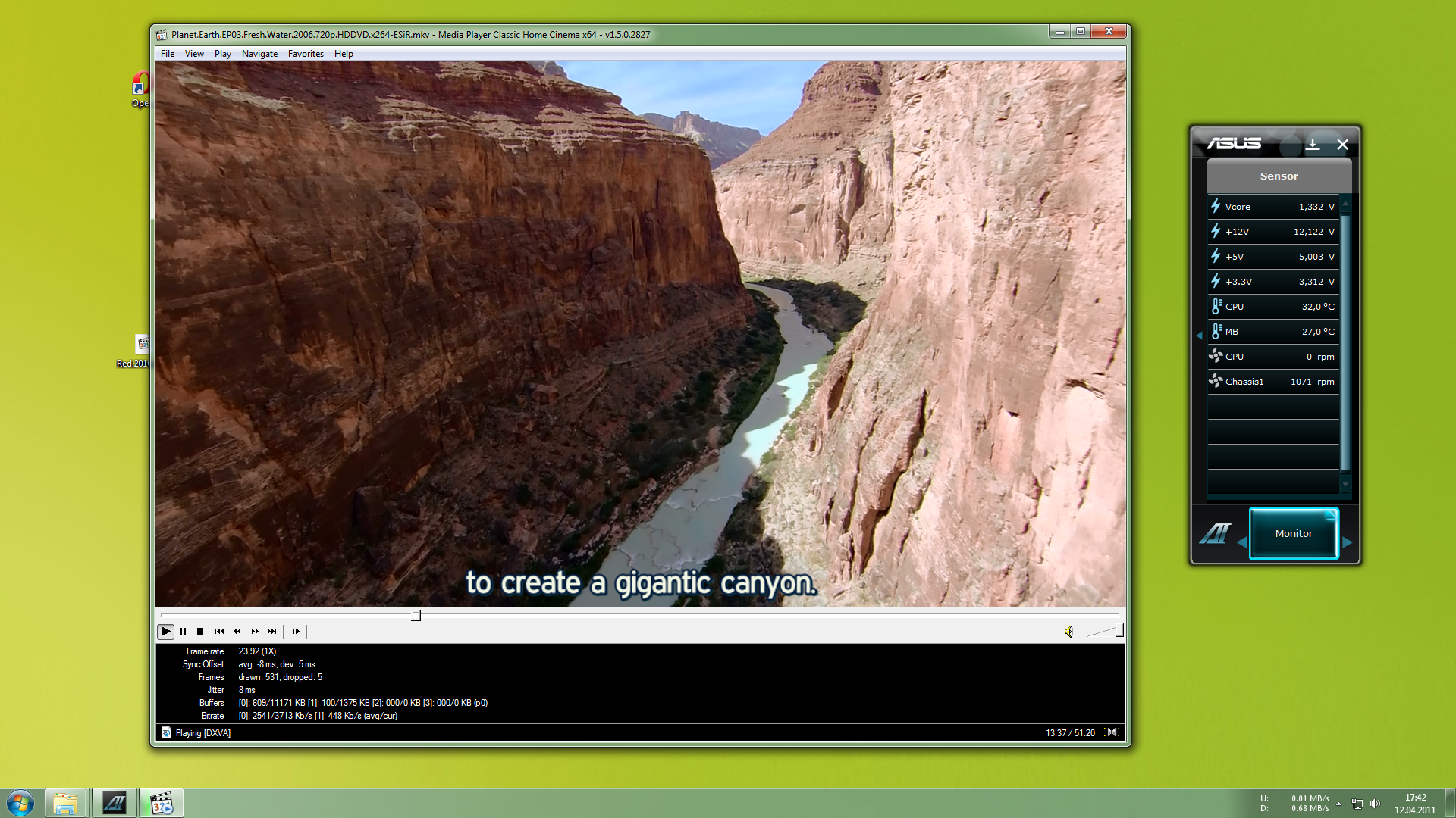

Prøvde så videre med Planet Earth 720p vell og merke. Her streames det over nett. Null problem.
Bevegte meg over på litt tyngre filer.
Her er en 1080p .ts fil 20 minutters videoklipp på 4.5GB
Dette virker veldig lovende :)

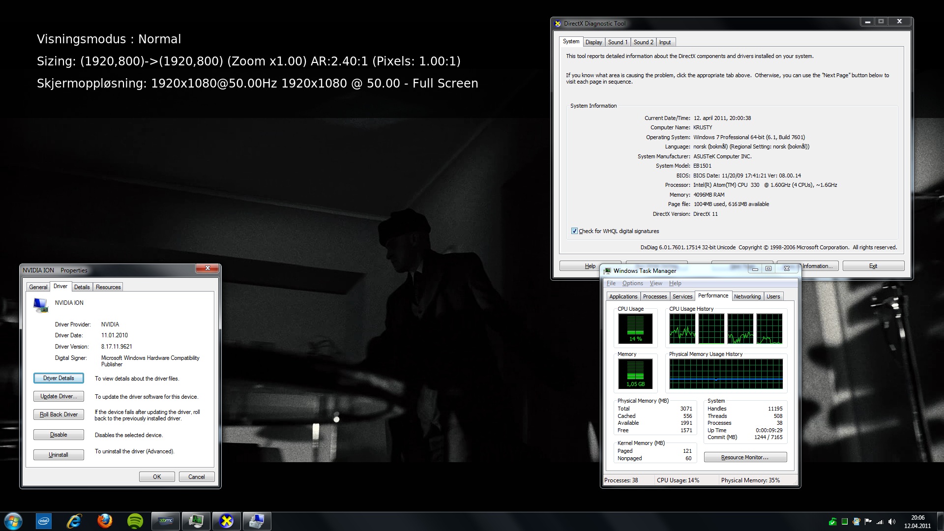

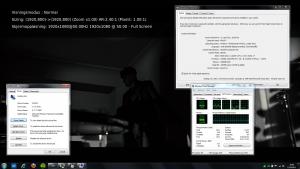

Tok en kjapp sjekk på maskinen min og det er gamle drivere, gammel BIOS versjon, og gammel versjon av XBMC på den også...
Aner ikke om det er til noen hjelp, men her er iallefall skjermdump som viser driverversjoner etc., pluss prosessorbelastning mens den spiller av en 1080p film:
Testet filen i Windows Media Player Classic med DXVA og da fikk jeg faktisk litt hakking. Aner ikke hva som er problemet der ettersom det fungerer helt flott i XBMC...
