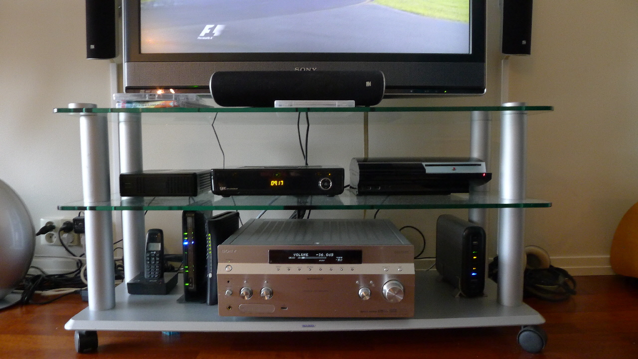

gwh Skrevet 27. mars 2011 Skrevet 27. mars 2011 Her er et bilde av m350 i sitt naturlige miljø, ligger helt til venstre i midtraden av sorte ting. Står ved siden av get hd pvr, så da har dere størrelsesforholdet. Har sendt tilbake Dinovo mini, og plukket med meg et vanlig dinovo keyboard. Mini ble for lite. Den blir litt varm, så vurderer å bytte vifte, noen som har forslag til ny vifte, samt kanskje viftekontroller for speed, enten hw eller sotfware basert.

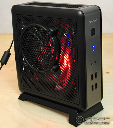

BAT Skrevet 28. mars 2011 Skrevet 28. mars 2011 Test av Antec ISK 100 Mini-ITX Case hos Silentpcreviews Link
