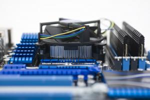

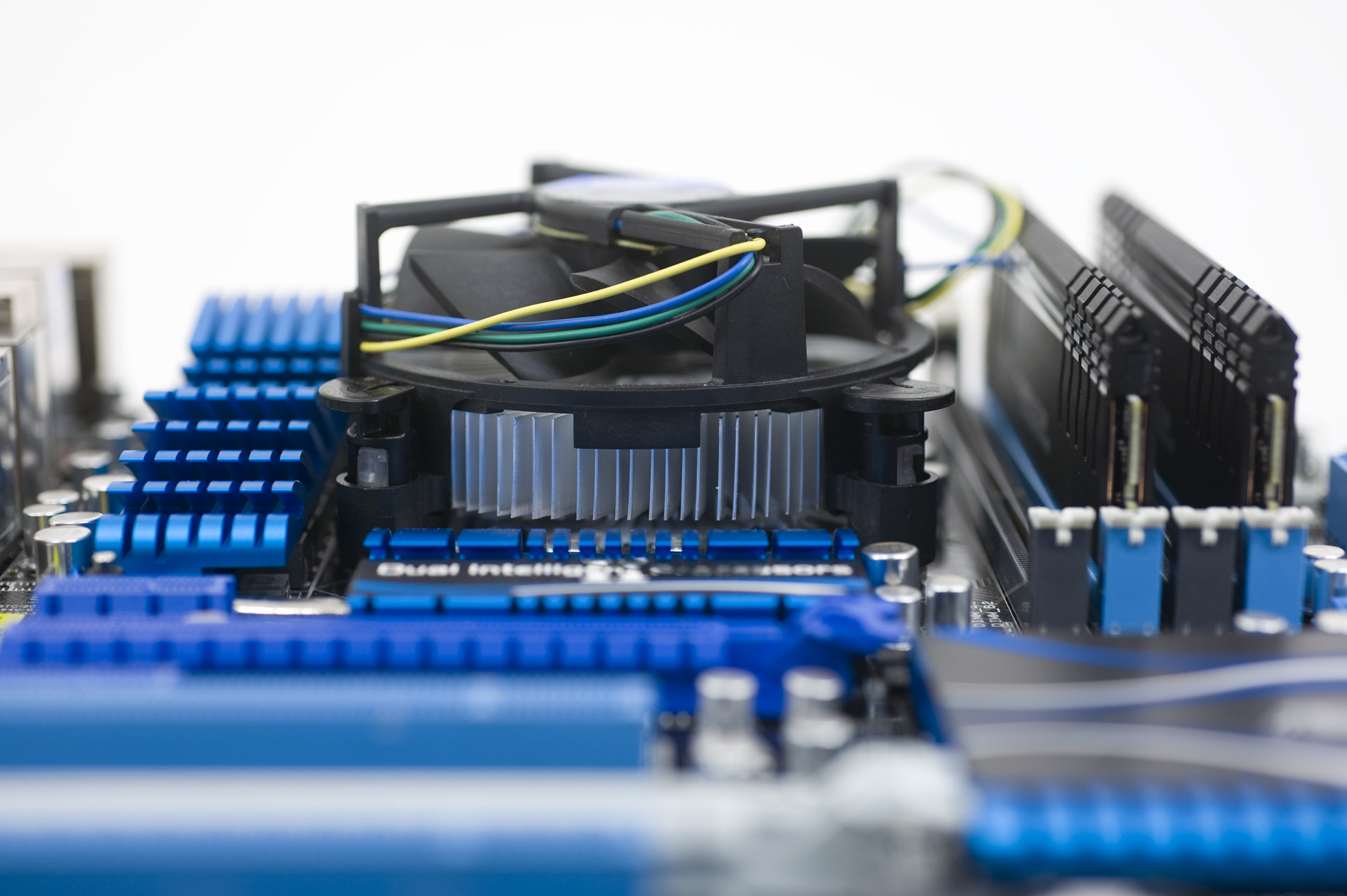

BAT Skrevet 27. januar 2011 Skrevet 27. januar 2011 Dette er ihvertfall kjøleren til 2500K. OT: Innlegg nr 1000 1
Teac Skrevet 27. januar 2011 Skrevet 27. januar 2011 (endret) Grattis Tipper de har brukt samme kjøler på alle prosessorene i 1156 og 1155 sokkelen. Den har en halv mm klaring nå, så håper at det går greit med hovedkort også. Har lite lyst å gå over til low-profile, da de skal bråke en god del(?) 31db @ 50% Endret 27. januar 2011 av Teac

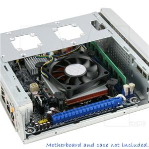

BAT Skrevet 27. januar 2011 Skrevet 27. januar 2011 (endret) Denne er bare 39mm høy men den støtter desverre ikke socket 1155. Denne derimot støtter 1156/1155 Og denne Endret 27. januar 2011 av BAT
Teac Skrevet 28. januar 2011 Skrevet 28. januar 2011 Hehe, 42 DB. Skal ha under halvparten minimum.. Kan i verste fall bruke vanlig vifte + en kjøleribbe. Men tenker nok at stockvifte på lav rpm skal være greit nok.

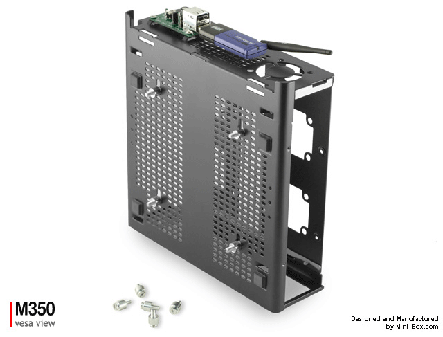

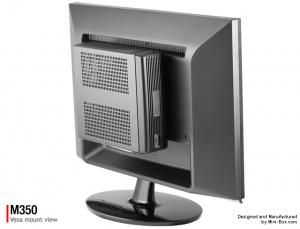

Mr. Walker Skrevet 31. januar 2011 Skrevet 31. januar 2011 Får man særlig mye bedre ytelse på 1155 kontra 1156? Har tre oppsett i sikte nå: 1. 2. 3. Må jo bli 120watt pico psu på de to første oppsettene. Satser på jeg har M350 kabinettet i løpet av neste uke. Edit. Et annet spørsmål er at i3 prosessorer må vell ha en P4-ATX strøm i tilegg? så det nytter ikke bare med standard 24pin til hovedkortet. Kan Molex gjøres om til P4, eller må jeg gå for eks. 150 watt. Edit 2. Kabinettet i hus Kult at du har anskaffet dette kabinettet! Har selv siklet på det en stund. Har du fått på plass noen komponenter ennå? Kan du evt poste det endelige oppsettet du ender opp med? Vet du hvilke muligheter som finnes for å montere dette på baksiden av en TV? - Walker
Teac Skrevet 31. januar 2011 Skrevet 31. januar 2011 (endret) Jeg har ikke bestilt inn delene enda. Er ca 90 % sikker på at det blir 1155 oppsettet med Zotac og i3 gen.2 Bestilte i dag pico psu og strømadapter. Ble en 150watts DC-DC og 102watt AC-DC. Kjøpte fra samme fyr som jeg kjøpte kabinettet fra. Kjapp levering og fin pris (esken ble merket med 10$ ). I følge Amentio så skal hovedkort være inn 9/2, så da blir det nok en arbeidslogg, eventuelt en lenger post her inne. Selve kabinettet har støtte for VESA feste bakpå. Du trenger kun 4stk skruer. De fleste som selger kabinettet har også disse skruene. De skal visstnok passe alle VESA støttede skjermer/tver. Endret 31. januar 2011 av Teac
