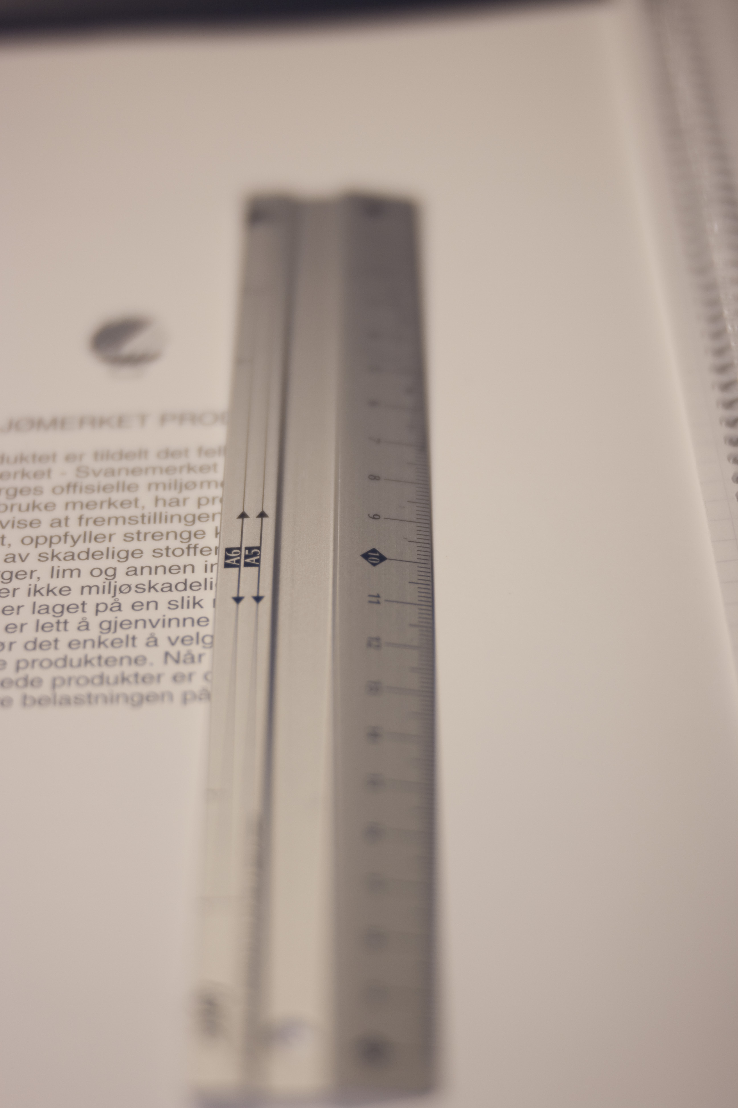

Men å si at det bakfokuserer litt vil være århundrets underdrivelse :p Fokus ligger ca 30cm bak der jeg sikter på en halvmeters avstand :roll: Men jeg er nesten fornøyd bare med at kameraet faktisk virker etter jeg har herjet inni der. Men konklusjonen må vel bli at neste gang sender jeg kameraet inn til Lifepixel og lar dem ta jobben :roll:
Endret av GSM
Vel - så skal det sies at IR-lys ikke fokuseres samme sted som vanlig lys (i normale objektiver, i alle fall) - du har ikke en rød IR-strek i en eventuell fokusskala på objektivene dine?
Det er jeg klar over :) IR lys brytes litt mindre enn synlig lys.
Problemet mitt var at IR filteret var 1,72mm tykkere enn den totale tykkelsen på det originale Lowpassfilteret, noe som flyttet fokuspunktet ca 0,6mm lenger bak. Når man tar hensyn til brytningsindeksen i glasset ved lange bølgelengder blir det vel nermere 0,65-0,7mm som må til for å få korrekt fokus, men jeg hadde bare 0,6mm shims :p Bildet jeg la ut er tatt uten shims, og en drøss med forsøk på å finne fokus. IR korreksjon på linsen er avhengig av at kameraet fokuserer korrekt i synlig lys, så kan ikke stole helt på den. Men har fått til autofokus såppas bra nå at jeg ikke gidder å åpne kameraet endaengang for å shimse opp de siste 0,05mm :p
På k110d kamraet jeg konverterte har jeg muligheten og stille fokus i en meny man får fram med noen gøye taste trykk.
Om det er pentax du har klarer jeg sikkert finne fram til den bruksanvisningen igjenn.
Har Canon 400D "desverre" Ønsker med et 450D i stedet.. Da kunne jeg gitt blanke F i fokusjusteringen og bare brukt kontrast fokus i stedet.. Har handlet inn shims i varierende tykkelser så jeg kan kombinere og kose meg fram til jeg finner så nær perfekt fokus som mulig. Da har jeg bare problemet at fokusplanet vil være litt forskjellig fra objektiv til objektiv :roll:
Hurra, med 0,85mm shims traff fokus endelig :) Bakfokuserer nå kun med ca 5-6mm, og tenker jeg skal si meg fornøyd med det. Rimelig lei av å prosessen med å demontere kamera - sette inn shims - sette kamera sammen igjen - ta Testbilde, demontere kamera - sette inn tykkere shims osv :p

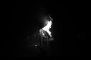

Og her er et eksempel på noe man ikke hadde klart med et umodifisert kamera (i allefall ikke med ISO egenskapene til 400D):
1/400 F4 ISO100
Bildet er tatt ved midnatt, og det er stummende mørkt ute, men på grunn at intens IR stråling fra brannen kunne jeg uten problemer ta bilder på lukkertider ned mot 1/1000s med ISO100. Ettervert som brannen ble slukket måtte jeg opp med både iso og lukkertid :p
Edit: Jeg vet ikke hvorfor det ble så mye støy i bildet.. Det var så godt som null støy før jeg krympet bildet i photoshop :dontgetit:
