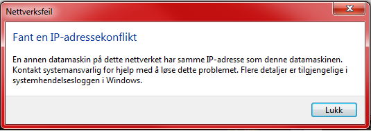

Thor - God Of Thunder Skrevet 24. januar 2010 Forfatter Skrevet 24. januar 2010 skybertharmp5@ takk for tipset. la7dfa.com@ er det ingen plasser det står kva den er kompatibel med? Har akkurat fått den nye jensen usb nettverkskortet 85300, men fekk pluttseleg opp den smmae meldinga som står i post nr 7, den med ip konflikt. Kva i helvete er det for noko tull? BTW: Usb'en har bedre kontakt med routeren enn det den andre hadde. Ligger på mellom 80 -95%
Lars Dongeri Oppholdsnes Skrevet 25. januar 2010 Skrevet 25. januar 2010 IP-konflikt betyr som regel at det er to enheter på nettverket med samme ipadresse. Har du statisk ipadresse på noen tilkoblede enheter? Du kan jo gå i CMD og skrive ipconfig for å se hvilken adresse maskinen har. Når det gjelder Jensen 85300 så har det chipset: Ralink RT2870 som er det samme som er i D-link DWA-140. Jeg har DWA-140 selv og det fungerer fint mot DIR-655.
Thor - God Of Thunder Skrevet 25. januar 2010 Forfatter Skrevet 25. januar 2010 Som du skjønnar så har eg veldig liten peiling på nettverk, så det er godt at du fortsatt gidd å hjelpe meg Det med at det er to einheter på nettverket som har samme ip-adresse skjønnar eg, men korleis eg kan forhindre det veit eg ikkje. Er det nokon måte å forhindre det? Når dette skjer, så kjem eg ikkje inn på internett, og slik som i går hjalp det ikkje å restarte router eller pc'en. Det virka som om det bare løste seg sjølv etter 10-20 minutt. Har fortsatt veldig lyst på den D Link Dir 655 routeren om den er bedre. Er det slik at den er meir stabil? Kva meiner du med intel i andre enden? Er det slik som er innebygd i laptoper etc? Når det gjelder Jensen 85300 så har det chipset: Ralink RT2870 som er det samme som er i D-link DWA-140. Jeg har DWA-140 selv og det fungerer fint mot DIR-655. Så det er kunn kvaslags chipset den bruker som har noko å sei for om den er stabil eller ikkje? Trenger svar på alle spørsmålene om mogleg
