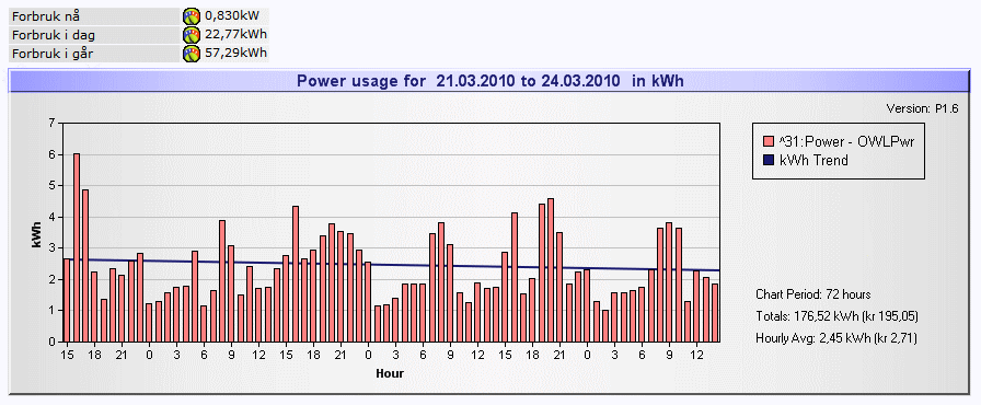

Moskus Skrevet 24. mars 2010 Forfatter Skrevet 24. mars 2010 Oppdatering! Oppgraderte RFXCOM-utstyret mitt. Har nå en LAN-boks (order 72000) med en sender og en mottaker, begge på 433 MHz. I USB-boksen min har jeg nå 311 MHz mottaker for å kunne bruke amerikansk X10-ustyr, som er billig når det er på tilbud. Handshake er innebygget i LAN-boksen, så det slipper jeg å tenke på, og det gjør faktisk Nexa-utstyret hakket mer stabilt (handshake-kabelen gjør at senderen bare sender signal når mottakeren oppdager at 433 MHz båndet er ledig). Er meget fornøyd! I tillegg har jeg gått til anskaffelse av Owl CM119 for å måle strømforbruket, og med en liten oppgradering av mottakeren (order 89000) leses dette lekende lett inn i HomeSeer hvor jeg kan lese ut dagens forbruk, øyeblikksforbruket, gårsdagens forbruk (med et lite script) eller lengre perioder med RFXChart. Egentlig ville jeg hatt en RFXpwr-modul da den er mer nøyaktig, men denne lot seg ikke montere hos meg (lang historie). Men målinger siste uka viser at CM119 har et avvik på bare 0.7% fra avlest verdi på måleren i sikringsskapet, så jeg er særdeles fornøyd. CM119 har i tillegg et trådløst display som viser deg samme informasjon. Info fra HomeSeer: ... og kan selvfølgelig vise pr dag over lengre perioder, men jeg har ikke hatt den så lenge enda.
