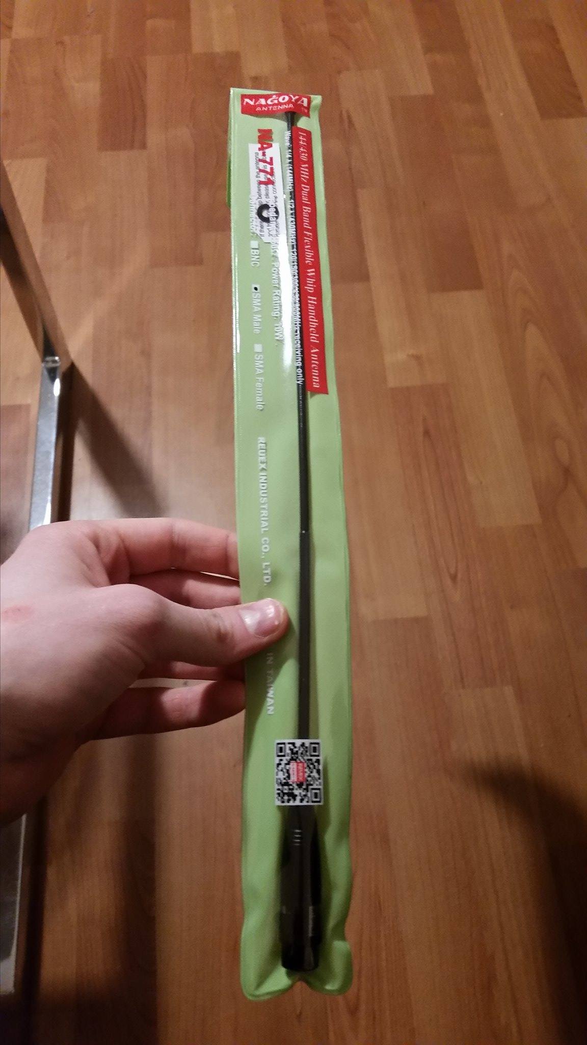

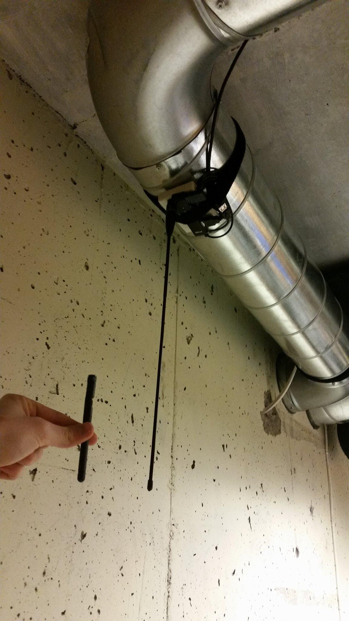

*F* Skrevet 26. februar 2016 Skrevet 26. februar 2016 (endret) Slet med det samme fordi at RFXCom'en står i andre enden av leiligheten(gjesterom/serverrom), og fant et tips om Denne antennen. Har nå flytta RFX'en enda en vegg lengre unna, og den fungerer fortsatt. Så den er verdt et forsøk Fått i dag Funket supert de første 5 minuttene, så får vi se hva helga bringer De lages nok alle på samme fabrikk i Kina, så blir feil å kalle de Kina-kopiene. Trur dette var linken til de fra Ali http://m.aliexpress.com/item/550938083.html?productId=550938083&productSubject=Sensors-for-Wireless-Weather-Station-Temperature-Sensor-100M Får kanskje vurdere den da Endret 26. februar 2016 av Evelen!
