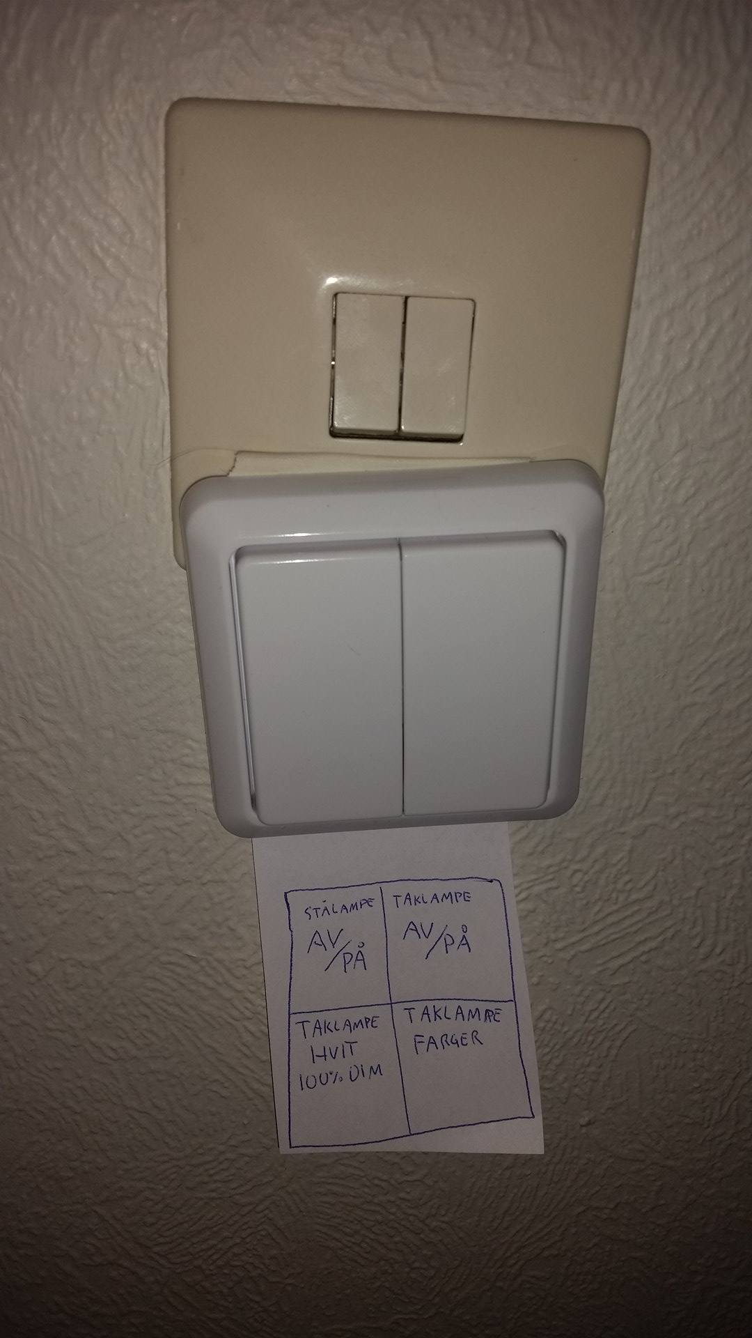

*F* Skrevet 12. februar 2016 Skrevet 12. februar 2016 Holder på å teste Nexa-bryteren nå henger midlertidig inntil videre, litt info om config her forresten: https://www.diskusjon.no/index.php?showtopic=1684712&page=22&do=findComment&comment=23066780 (farge-biten)
GeneralVirus Skrevet 12. februar 2016 Skrevet 12. februar 2016 Hvordan rekkevidde og stabilitet får du på den der? Opplever selv at den var veldig dårlig og ustabil. Måtte ofte trykke flere ganger før signal ble mottatt, har 3-4 nexa brytere i en skuff nå.
*F* Skrevet 13. februar 2016 Skrevet 13. februar 2016 (endret) Hvordan rekkevidde og stabilitet får du på den der? Opplever selv at den var veldig dårlig og ustabil. Måtte ofte trykke flere ganger før signal ble mottatt, har 3-4 nexa brytere i en skuff nå. må prøve litt mer før jeg gir et svar på det, i løpet av helga Men har vel opplevd noen slike tendenser ja. Endret 13. februar 2016 av Evelen!
