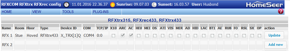

GeneralVirus Skrevet 11. januar 2016 Skrevet 11. januar 2016 Har du aktivert riktige protokoller under Plugins .> RFXCOM -> RFXtrx ? Ringeknappen legger du inn med å gå under Input device under RFXCOM. Klikk "Clear Sonsor heard list". Så trykker du på ringeknappen. Da burde den komme opp under "select a sensor to add" listen. Selve ringeren legger du inn som en AC Chime samme plass som du la til pluggene dine.

tonheim Skrevet 11. januar 2016 Skrevet 11. januar 2016 Har du aktivert riktige protokoller under Plugins .> RFXCOM -> RFXtrx ? Ringeknappen legger du inn med å gå under Input device under RFXCOM. Klikk "Clear Sonsor heard list". Så trykker du på ringeknappen. Da burde den komme opp under "select a sensor to add" listen. Selve ringeren legger du inn som en AC Chime samme plass som du la til pluggene dine. Prøvde dette, men den kom ikke opp som en på listen. Vet ikke om jeg har de riktige protokoller, vet ikke engang hva dem betyr.
GeneralVirus Skrevet 12. januar 2016 Skrevet 12. januar 2016 Det ligger en user guide i under Docs i HS3 mappen din. Der står det litt om de forskjellige protokollene og hvordan du legger inn ting. Kan være du må trykke flere ganger på ringeknappen din før den kommer opp. Ta også en titt på http://www.rfxcom.com/ der er det ett program RFXmanager som er kjekk til feilsøking og der ligger også ny firmware hvis du trenger det.

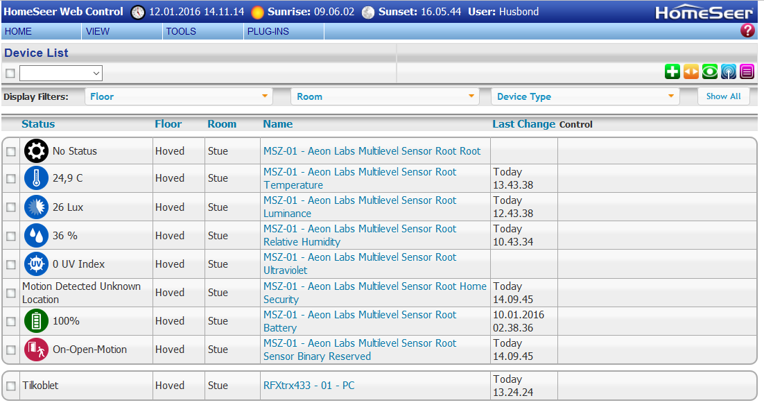

tonheim Skrevet 12. januar 2016 Skrevet 12. januar 2016 Ser at de forskjellige sensorene i Multisensor ZW-100 fra Aeon Labs oppdaterer seg forskjellig og ofte tar det flere timer mellom hver gang. Ser du på vedlagt skjermbilde så ser du at kl er 14:11. Temperatur sist oppdater 13:43 Lysmåler 12:43 Fuktighetsmåler: 10:43 Er det noen måte å få disse oftere oppdatert? Om man for eksempel vil bruke temperatur til å styre en varmeovn, eller Lux til å styre solskjerming. I alle fall med varme, må den oppdateres oftere for å være neon vits i.
Moskus Skrevet 12. januar 2016 Forfatter Skrevet 12. januar 2016 Det er noen parametre (se i manualen) som bestemmer hvor ofte den skal sende statusopppdateringer. F.eks. lysstyrken må endre seg over 200(!) Lux før statusoppdatering sendes.

tonheim Skrevet 12. januar 2016 Skrevet 12. januar 2016 Det er noen parametre (se i manualen) som bestemmer hvor ofte den skal sende statusopppdateringer. F.eks. lysstyrken må endre seg over 200(!) Lux før statusoppdatering sendes. Ja, mine fungerer utmerket etter at jeg endret noen av parametrene. De fungerer litt forskjellig fra Fibaro sine, men det er bare en vanesak. Jeg har skrevet ned (hjemme) nøyaktig hva det var jeg endret, og kan finne det frem i kveld dersom det da skulle være interesse. Gjerne all info jeg kan få, ser at nå om vinteren kommer aldri Lux til å forandre seg så mye, siden det er forholdsvis mørkt her i Norge, og denne står ikke veldig nærme et vindu.
