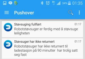

*F* Skrevet 5. januar 2016 Skrevet 5. januar 2016 Pushover testet, funker utmerket. Detajer i Domoticz tråden.
Moskus Skrevet 5. januar 2016 Forfatter Skrevet 5. januar 2016 Pushover testet, funker utmerket. 12494389_10153149501766739_1869370372_o.jpg Detajer i Domoticz tråden. ... for en som har pushet slike meldinger lenge, så anbefales det å kun bruke korte beskjeder, á la "Støvsuger ferdig" og "Støvsuger står fast". Greit å lese på en større skjerm men 1) det gir deg egentlig ikke mer informasjon og 2) det er veldig tungvindt når du får deg smartklokke.
